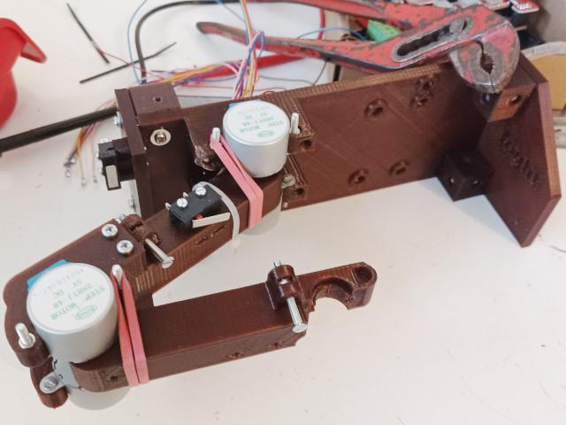

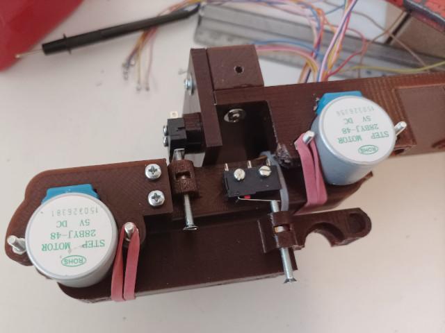

Salvogi Inviato 21 Agosto 2021 Autore Condividi Inviato 21 Agosto 2021 5 ore fa, FoNzY ha scritto: tutto quel movimento è solo sull'albero del motore? non è che flette anche la giunzione con il motore? Per il foro ho fatto delle stampe prova ed è calibrato per innestarsi senza gioco. Per installare gli stepper ci è voluto un po' di forza perché la parte stampata stringe sulle parti piatte dell'alberino. Purtroppo il gioco proviene tutto dagli stepper che avranno un riduttore ad ingranaggi di scarsa fattura. Cita Link al commento Condividi su altri siti Altre opzioni di condivisione...
Salvogi Inviato 21 Agosto 2021 Autore Condividi Inviato 21 Agosto 2021 Ho trovato una possibile soluzione. Oggi provo i collegamenti elettrici e vedo se questa soluzione può andare. 2 Cita Link al commento Condividi su altri siti Altre opzioni di condivisione...
Salvogi Inviato 21 Agosto 2021 Autore Condividi Inviato 21 Agosto 2021 Ho saldato i cavi degli endstop ed ho fissato il braccio su uno scatolo per poter fare dei test. Ora lo collego alla scheda RAMPS e vedo che succede. 2 Cita Link al commento Condividi su altri siti Altre opzioni di condivisione...
Salvogi Inviato 21 Agosto 2021 Autore Condividi Inviato 21 Agosto 2021 Di muoversi si muove, lentamente ma si muove, ha anche abbastanza forza. Dovrei mettere degli elastici un po' più forti. Ho fatto il test con uno sketch di prova. Il problema è ora configurare Marlin. 3 Cita Link al commento Condividi su altri siti Altre opzioni di condivisione...
Salvogi Inviato 22 Agosto 2021 Autore Condividi Inviato 22 Agosto 2021 Il firmware è stato un po' più complesso del previsto. Alla fine ha vinto Marlin quindi non sono riuscito a caricare un firmware adatto a SCARA printer ed ho dovuto caricare un firmware per stampanti cartesiane. E' possibile utilizzare il firmware per stampanti cartesiane sulle stampanti SCARA grazie ad un programma di conversione in Python che converte le coordinate dei file gcode. Ho provato a stampare un cubo 40x40x40mm, ancora devo calibrare gli assi per cui è venuto un po' storto. 2 Cita Link al commento Condividi su altri siti Altre opzioni di condivisione...
