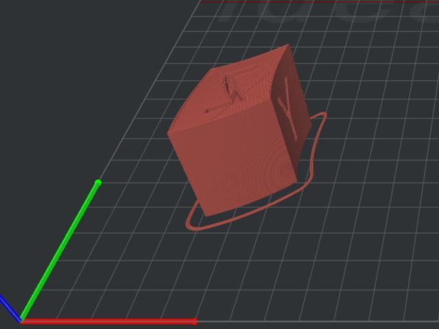

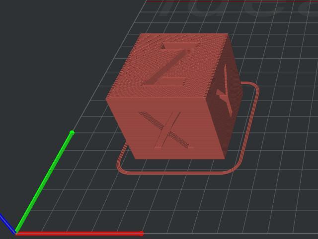

Questo è il gcode prodotto dallo slicer
e questo è quello elaborato dal script in Python

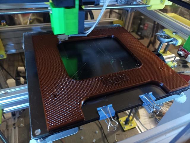

Oggi pomeriggio ho iniziato a stampare il frame della stampante. Non avevo esperienza con stampe che pigliavano tutto il piatto quindi la parete sinistra mi è venuta un po' warpata vicino al piede anteriore perchè avevo messo la lacca solo al centro del piatto ed i primi due layer sono venuti sfalsati di mezzo millimetro perchè il fanduct della ventola si è agganciato ad una molletta che tiene fermo il vetro. Comunque, a parte l'estetica è utilizzabile quindi la tengo così.
Ora sto stampando la parete di destra e sembra che stia andando meglio, ho messo la lacca nei 4 lati ed ho salito il fanduct della ventola, tanto per questa stampa non mi serve ventilare.

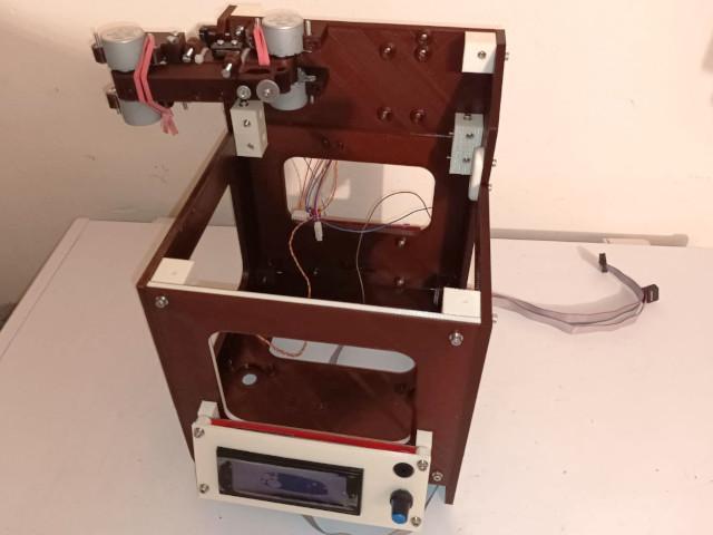

Finito di stampare il telaio (ed anche il PLA marrone quindi mi è venuta bicolore).
MiniScara_frame_2.thumb.jpeg.80e61d34e271094a7f4af2328ea0d977.jpegMiniScara_frame_1.thumb.jpeg.d23c8b3e3c25c79c99b4722f55baafbc.jpeg
Adesso devo passare all'asse Z e poi ai cablaggi.

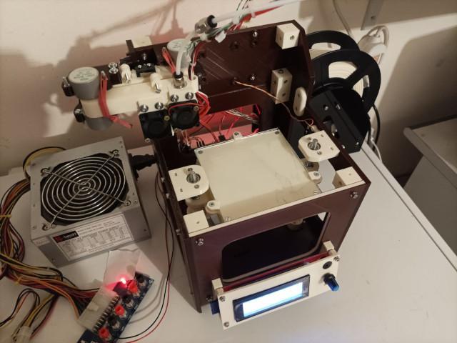

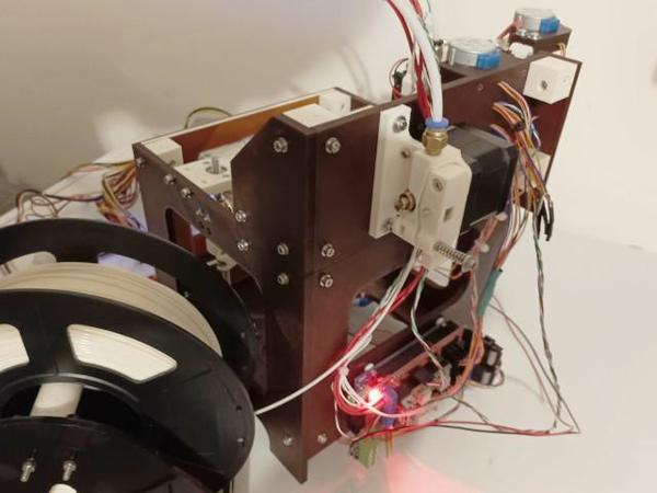

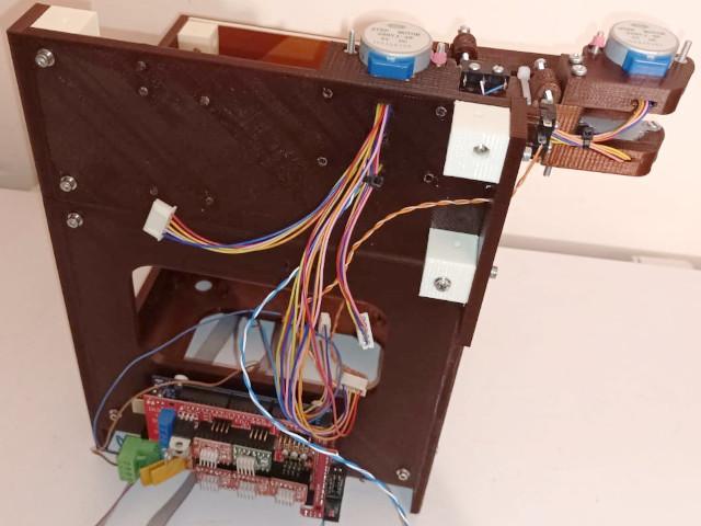

Ho completo l'assemblaggio della stampante, non ho trovato un alimentatore decente e ne ho usato uno ATX. Il vetro l'ho tagliato io, come si può facilmente notare dalla precisione ed accuratezza del taglio.
991820100_WhatsAppImage2021-08-29at20_42.21(4).thumb.jpeg.edb8af387db8432a84b4ee9b85e6c902.jpeg1438414505_WhatsAppImage2021-08-29at20_42.21(3).thumb.jpeg.3bfc8ceda71a21d6f8d0196f17eb6cd1.jpeg

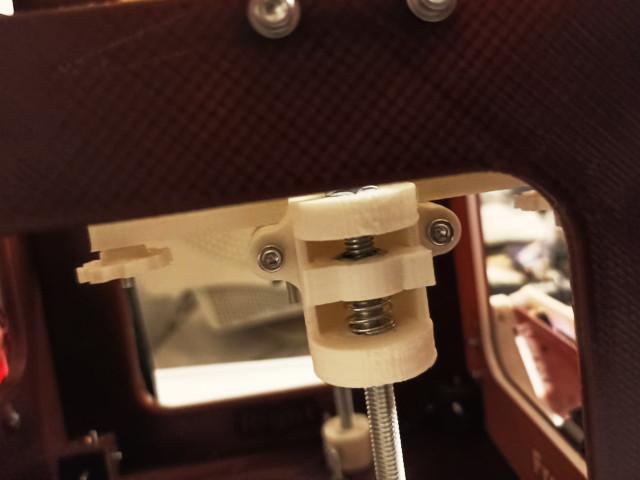

Questo è il sistema antibacklash dell'asse Z.
1079233973_WhatsAppImage2021-08-29at20_42.21(2).thumb.jpeg.be764952370b2acd70b23cdecf87bcf7.jpeg
Ho avuto un po' di problemi e sfortune.
  • Ho tarato la corrente dei motori troppo alta, i motori si sono surriscaldati e si sono fusi i braccetti in PLA nei punti di contatto con i perni dei motori. Infatti li ho ristampati con il PLA bianco.
  • Ho iniziato a fare prove con PLA scadente che mi ha cusato un po' disastri perchè si è spezzettato dentro l'hotend e dentro il tubo in PTFE.
  • Non mi raccapezzo con gli step/grado quindi devo fare un altro po' di prove.

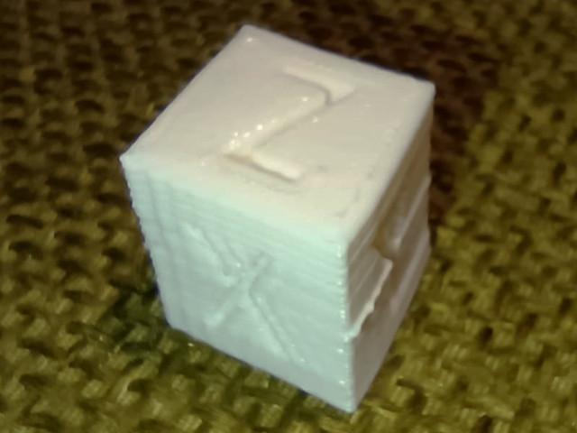

Comunque ho fatto un test di stampa.
Questo è il risultato.
518384658_WhatsAppImage2021-08-29at20_42_21.thumb.jpeg.cb3ff674b13845cf02caa5fe8a55d2bc.jpeg
Le misure sono 20x20x20mm esatte ma è venuto storto perchè devo regolare meglio gli endstop.
