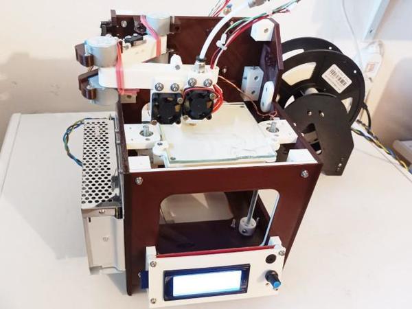

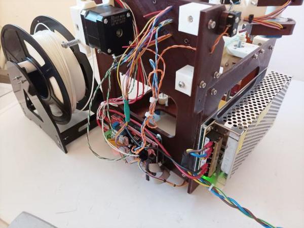

Ho acquistato un alimentatore da 10 A (almeno così c'è scritto sopra) a 10 € e l'ho appena installato nella stampante.
MiniSCARA_powersupply_1.thumb.jpeg.d6388b80aadb24eb218c308a280506a9.jpegMiniSCARA_powersupply_2.thumb.jpeg.d4eefb0a24d37ed3241bf3caaad1afe8.jpeg

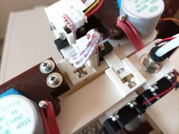

Adesso dovrei provare a mettere gli endstop ottici sugli assi X ed Y visto che la molla degli endstop è più forte degli elastici utilizzati come antibacklash.
Ho installato gli endstop ottici perchè quelli meccanici creavano un macello con gli elastici antibacklash messi sugli assi X ed Y. In pratica ogni home veniva completamente diversa e siccome sulle stampanti SCARA l'home errato comporta una stampa distorta era un problema.

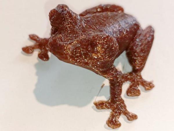

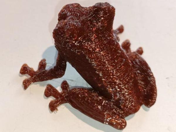

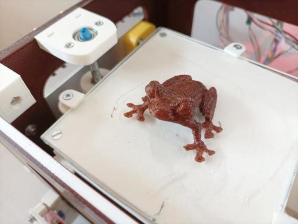

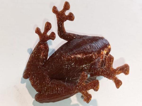

Ed ho fatto una prova di stampa che sicuramente farà ridere se confrontata con quelle fatte da altre stampanti ma che a me mi ha dato soddisfazione visto la semplicità del progetto di questa stampante.
Questo è il risultato finale.
1060507573_WhatsAppImage2021-09-02at13_47.40(4).thumb.jpeg.499587c8d246e20ffe17910e8e4d43ca.jpeg1127250671_WhatsAppImage2021-09-02at13_47.40(1).thumb.jpeg.f0daf25ea878a1fcf3193f19d697994e.jpeg1364792208_WhatsAppImage2021-09-02at13_47_40.thumb.jpeg.3ef5052558614448a6255fcea455bcb3.jpeg753986551_WhatsAppImage2021-09-02at13_47_39.thumb.jpeg.5179a1cd4e8a71fa4c25c261154a62d6.jpeg
