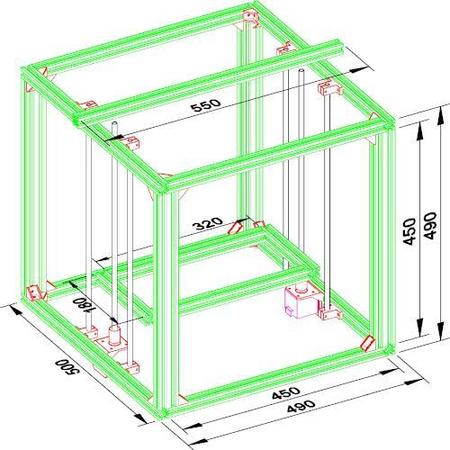

l0v3byte Inviato 21 Agosto 2021 Autore Inviato 21 Agosto 2021 Sono arrivato a buona parte del progetto. Ho deciso di mantenere gli assi x e y uguali a quelli della Ender 5 pro/plus mi piace molto l'idea del nema con il doppio perno idem per le barre tonde che se non erro sono da 8mm e bloccati con gli SK8 appunto se qualcuno mi dà conferma mi fa un favore a riguardo della scheda e dell'asse z ho una creality 4.2.2 che ho usato un po' ovunque perfino per la CNC 3018 mi manca solo metterla nel minestrone al posto del dado è ha fatto tutto e magari spostare le barre agli angoli per non inclinare troppo il piatto in avanti poi passerò al doppio asse intanto faccio pratica e vado giù di prove anche per provare a spostare le barre tonde che penso che interferisca a livello di stabilità del piatto puoi non avendo mai avuto a che fare con tali modelli chiedo il parere a voi più esperti. Un ultima domanda riguardante i profili mi sapete dire le dimensioni di quelli della Ender 5 pro/plus anche perché nelle varie versioni adotta i 20x20 e i 20x40 e la cosa mi causa molta confusione. Grazie ancora per tutto Cita
