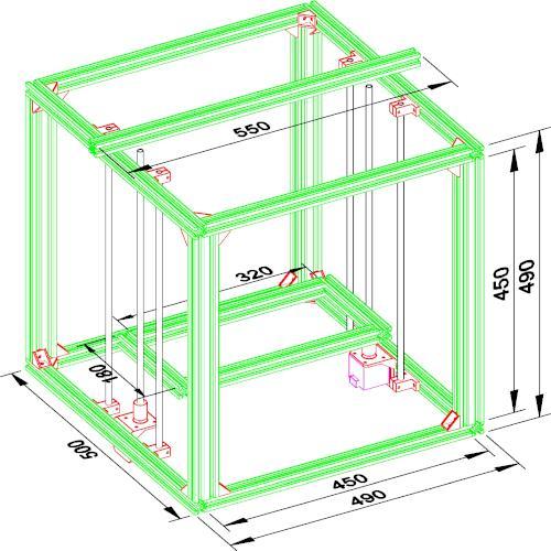

Non ti preoccupare di rompere le maracas, i forum servono a questo, al limite non ottieni risposta. Se ti interessa la Ender 5, considera che il telaio è abbastanza semplice.
Creality Ender-5 - 220*220*300 mm - Stampante 3D - Compra ora!
Per un volume di stampa 220x220x300 dovresti realizzare un cubo circa 500x500x500mm. Ad esempio nel seguente modo.Telaio.thumb.jpg.55197d4873e0e42415c5f7e712c28e98.jpg
Ovviamente non mi piglio responsabilità per le misure quindi ricontrollatele tu. In totale dovresti avere
  • 4 profili 2040x450
  • 1 profilo 2020x550
  • 4 profili 2020x500
  • 4 profili 2020x450
  • 2 profili 2020x320
  • 2 profili 2020x180
  • 28 angoli 2020
  • 8 supporti SK8
  • 2 staffe per nema 17
  • 4 barre 8x480
  • 2 barre trapezie T8x440
Ovviamente ti devi disegnare tutte le parti che devi stampare quindi è necessario sapere utilizzare un CAD 3D come Fusion. Altrimenti è meglio che vai su un progetto già pronto.
Per la enedr 5 plus invece ti servono:
20x20:
2 pezzi da 550 base
4 pezzi da 390 base + top
4 pezzi da 496 base + top
1 pezzo da 565 supporto carrello
40x20
2 pezzi da 550 con uno scanso, vanno sul top
4 pezzi da 510 per le colonne

Effettivamente conviene partire da un kit come quello proposto da @eaman, ti viene a costare moltooo di meno.
Solo il materiale che ti ho elencato io ti verrebbe a costare quanto una Ender 5 (circa 250 € su AliExpress) quindi già solo per il materiale che ti ho elencato io vale la pena comprare una Ender 5 per prendere i pezzi. In più devi aggiungere motori, schede, etc.
