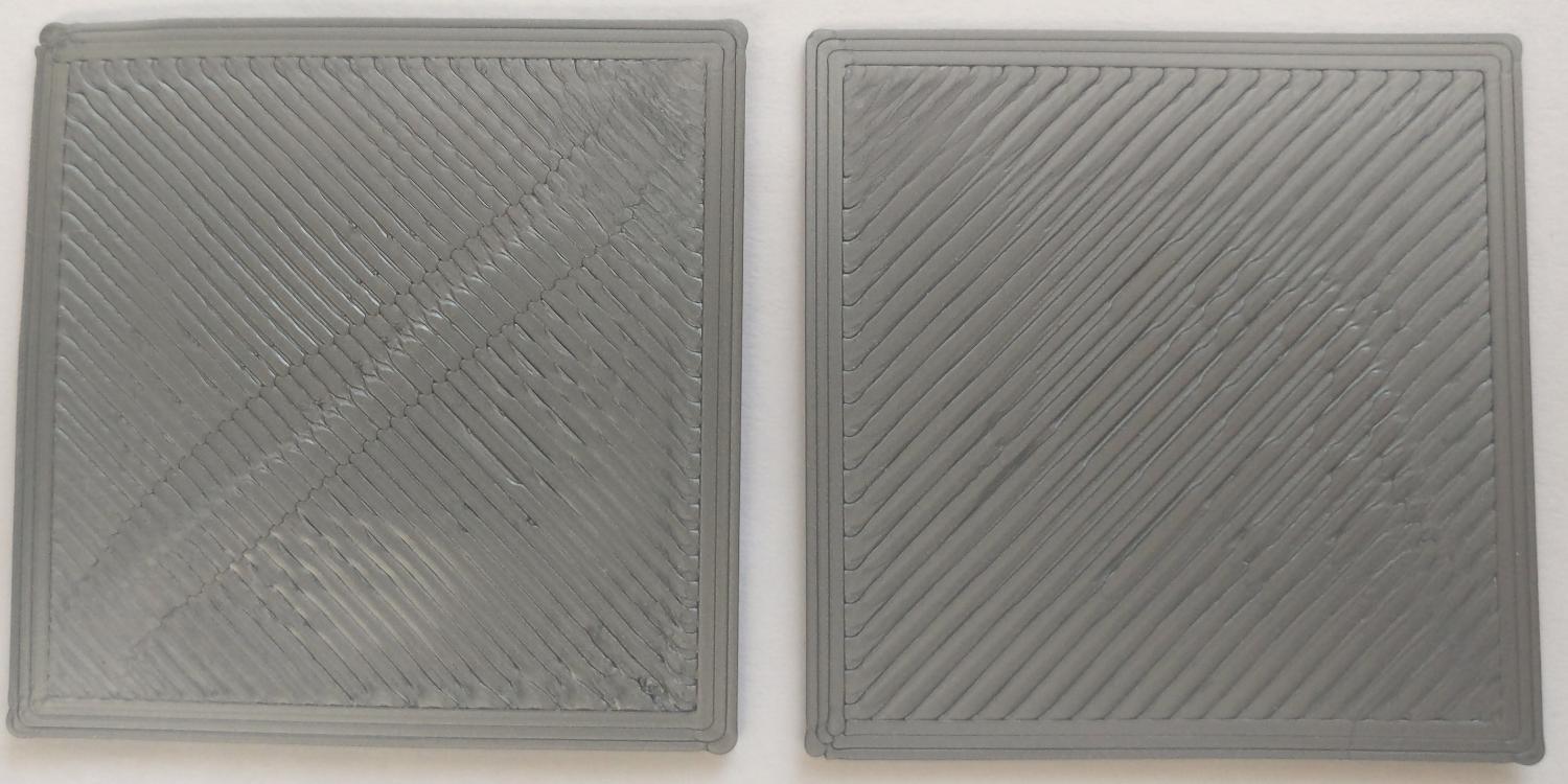

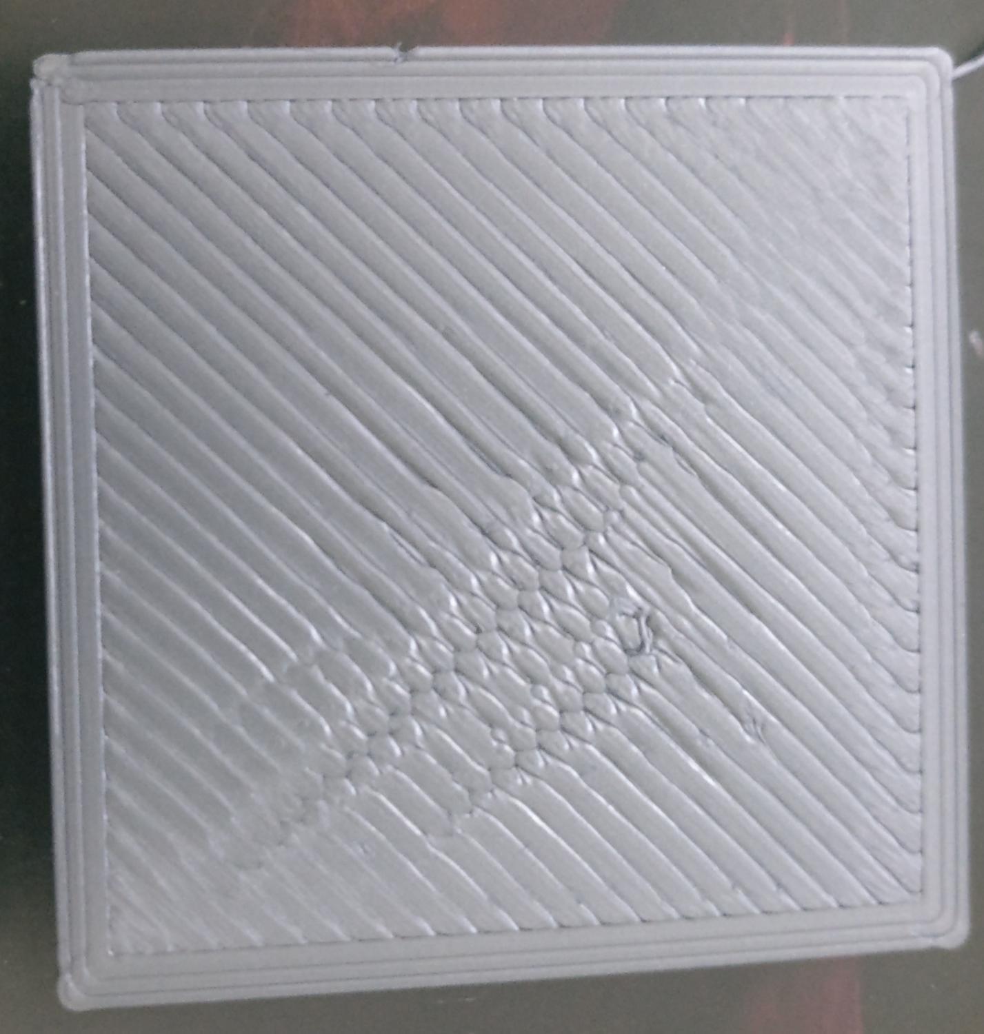

Killrob Inviato 22 Agosto 2021 Inviato 22 Agosto 2021 Lo carteggio per migliorare l'adesione senza usare additivi, su superficie granulosa non ho idea, ma non credo sia necessario, a meno che a forza di stampare non perde quella proprietà 1 Cita
dnasini Inviato 22 Agosto 2021 Autore Inviato 22 Agosto 2021 11 hours ago, Killrob said: stai sbagliando strada... testato più e più volte sulla mia pelle, quando fa così... il piatto è lurido e necessita di pulizia profonda, e visto che si tratta di pei, dopo l'isopropilico gli dai di nuovo una passata con la carta vetrata a 600 grani, e poi livelli... YES MY MASTER!!!!! gia' ordinato carta abrasiva a grana 600 e isopropilico (attualmente ho solo alchool domestico, quel nel contenitore rosa). Adesso gli rido' una bella passata con quello che ho in attesa del trattamento corretto 2 2 Cita

dnasini Inviato 22 Agosto 2021 Autore Inviato 22 Agosto 2021 @Killrob la necessita' di dover carteggiare e' determinata "dall'usura" della superficie a seguito delle continue stampe in quel punto oppure e' un deterioramento fisiologico del prodotto? questa mattina ho fatto queste prove: - Pulito il piano 2 volte con alchool casalingo (contenitore rosa x intenderci) - stampa al centro del piatto (molte stampe le faccio qui) = 1 layer irregolare ma non drammatico come la stampa precedente (vedi foto iniziale) - stampa in angolo (raramente stampo negli angoli) + 1 layer meno irregolare e decisamente meglio del precedente A sinistra la stampa al centro, a destra quella nell'angolo Cosi' da profano, sembra che le irregolarita' siano determinate dalle stampe consecutive negli stessi punti. Ad ogni modo, anche dove si stampa di rado o mai, il problema sembra presentarsi. Questa e' stata una delle primissime stampe fatte con il piatto PEI Cita
Killrob Inviato 22 Agosto 2021 Inviato 22 Agosto 2021 il pei difficilmente si usura, più che altro è dovuto al continuo deposito di materiale, che inevitabilmente ci resta, sempre sullo stesso punto di stampa, e siccome anche l'iso non riesce ad eliminare completamente i residui, io carteggio di nuovo, ma non solo in quel punto, tutto il piatto per avere regolarità di superficie. E lo hai notato tu stesso facendo la prova di stampare prima in centro, dove stampi sempre (ma mica solo tu 🙂 ), e poi in un angolo. 1 1 Cita

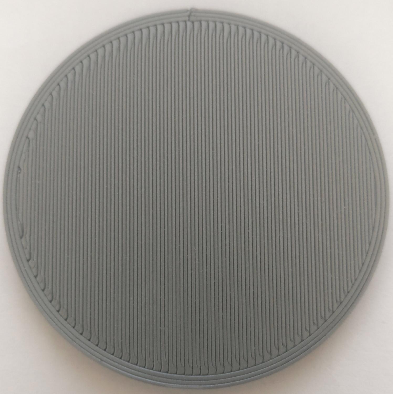

dnasini Inviato 24 Agosto 2021 Autore Inviato 24 Agosto 2021 @Killrob ho seguito il tuo suggerimento: - 2 passate di alchool (quello da casa nel contenitore rosa) e lasciato asciugare - levigato tutto il piatto con carta abrasiva 600 (2 passate leggere) - ulteriore passata di alchool - Livellamento piatto a caldo Questo e' il risultato meglio di prima, ma il problema sembra esserci ancora. Le cose sono due, ho sbagliato qualcosa nei passaggi della pulizia (ma nn capisco quali) oppure il problema non sta li.... Che ne pensate? Cita
Soluzione Killrob Inviato 24 Agosto 2021 Soluzione Inviato 24 Agosto 2021 Smagrisci anche del 2-5% il flusso del primo strato e vedi se migliora 1 Cita
