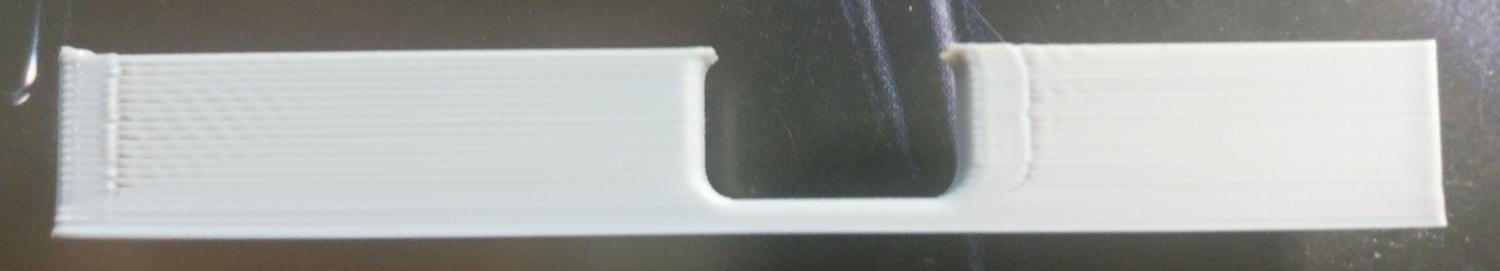

Ciao, potrebbe essere un problema di retraction. Rianalizzando passo passo la simulazione dello slicer, i punti dove ho il difetto sono tutti in corrispondenza di una estrusione a seguito di retraction. Quello che noto e' che:
- viene fatta una retraction
- il nozzle si sposta verso la nuova destinazione
- viene fatta una nuova estrusione
l'ultimo passaggio della lista e' quello in cui si vede il difetto. Per questo filamento ho una retraction di 5mm a 50mm/s. Potrebbe essere questo il prob, appena finisce questa stampa (che presenta anche qui il problema) provo a scendere a 4mm nella retraction
Il problema non è la lunghezza di retrazione, ma che dopo di essa il filo fatica ad avanzare. Devi verificare bene gola, tubo, ugello e trascinamento.

Il diametro è 1,77 perché lo hai misurato? ma, soprattutto, perché hai quel flowrate assurdo?
Il diametro l'ho misurato  a campione ogni 10cm e ne ho fatto la media. Per il flowrate, ho fatto il test dell'Hollow Cube e con quel valore ottengo lo spessore della parete che mi aspetto
Con il 23% in meno di flusso, o hai gli  step*mm fuori come un citofono, oppure il test non è venuto bene. In ogni caso una stampante tarata a dovere non può avere un'impostazione simile e lo dimostra il risultato che hai ottenuto, che rientra perfettamente nelle casistiche di sottoestrusione.
Ho appena rifatto una stampa con retraction a 4mm invece di 5mm e sembra migliorato
ora sto provando con 3mm
Come estrusore ho un BMG Clone ed in effetti gli step/mm sono 413 rispetto a quello originale che era poco meno di 100
Il punto non è quanto era con un estrusore e quanto è adesso, ma se adesso corrisponde al vero. Prima di fare i vare test di stampa dovresti verificare se gli step*mm sono esatti.
Quando ho sostituito l'estrusore, ho rifatto il test degli step/mm e 413 era il valore necessario da impostare x avere i 20cm di filamento estruso da comando via pronterface.
