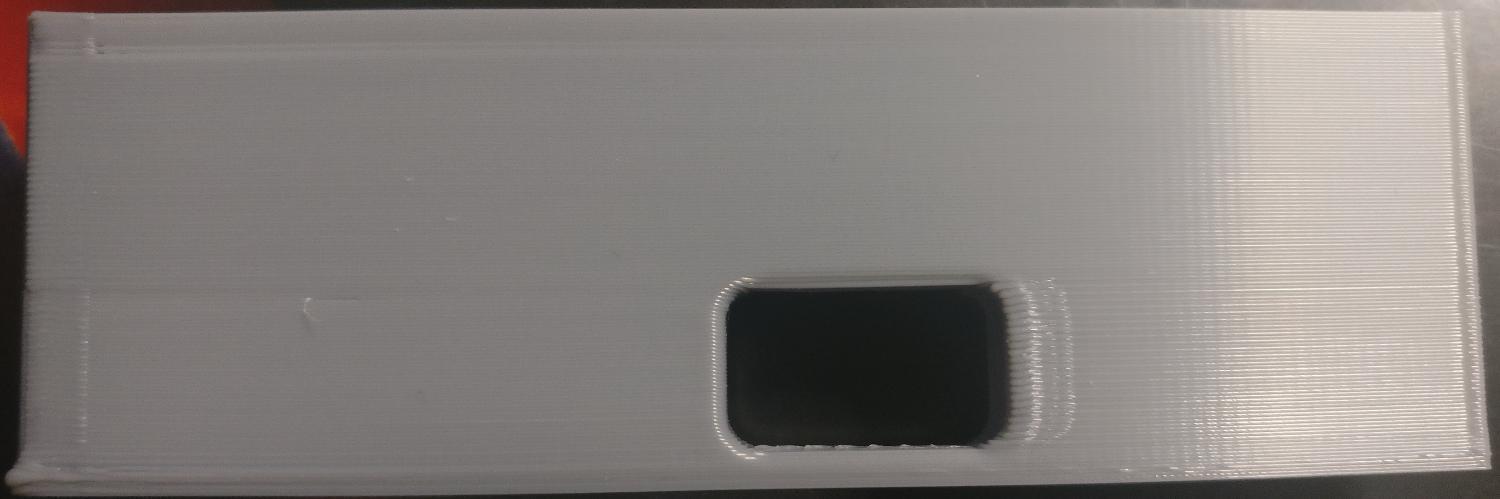

Questo e' il test che ho rifatto con i nuovi valori
Che ancora qualche cosa da sistemare, come ad es un po' di piede di elefante, ma nel complesso i miglioramenti si notano
1 ora fa, dnasini ha scritto:
@Mino sembra tu ci abbia visto bene, ho rifatto le due calibrazioni sopra citate con questi risultati
Step/mm
la differenza e' stata minima.
- con 413.7 step/mm estrudevo 200mm e ne ottenevo 201mm
- ricalcolato con 411.6 step/mm estrudevo 200mm e ottenevo 200mm
molto probabilmente qui c'e' stato un errore di misurazione minimo in origine
Flowrate
qui, invece, la differenza e' stata considerevole. Partendo da un flowrate misurato inizialmente al 77%, ho ricalcolato il tutto ottenendo 96%
Non riesco ancora a capacitarmi di questa differenza, visto che dopo quelle calibrazioni, le stampe uscivano bene e senza artefatti. Ad ogni modo, sto ristampando una parte del modello di ieri per vedere la resa
Grazie ancora per i suggerimenti
