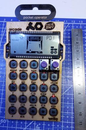

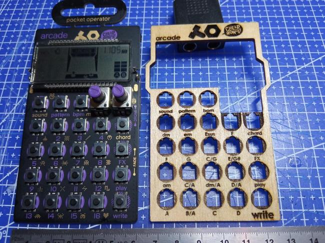

eaman Inviato 25 Agosto 2021 Inviato 25 Agosto 2021 22 minuti fa, Killrob ha scritto: quindi sei un musicista... bravo 😉 o almeno un compositore In effetti adesso che mi ci fai pensare se riesco a tagliare 5mm di legno potrei a breve arrivare a tagliare la cassa di un chitarra, o almeno un hukulele... Pff se fossi uno di quei disgraziati potrei farmi i "fianchetti" in legno per i sintetizzatori, 'na fucilata di kitcsh e cringe proprio! Pero' devo imparare a piegare il legno per i fianchi.. Piu' avanti, adesso imparo a fare i joint tipo giapponesi per mobiletti 🙂 ...evvabbe' mo mi metto a disegnare i fianchetti per il MicroFreak, prima di venderlo. 1 Cita
