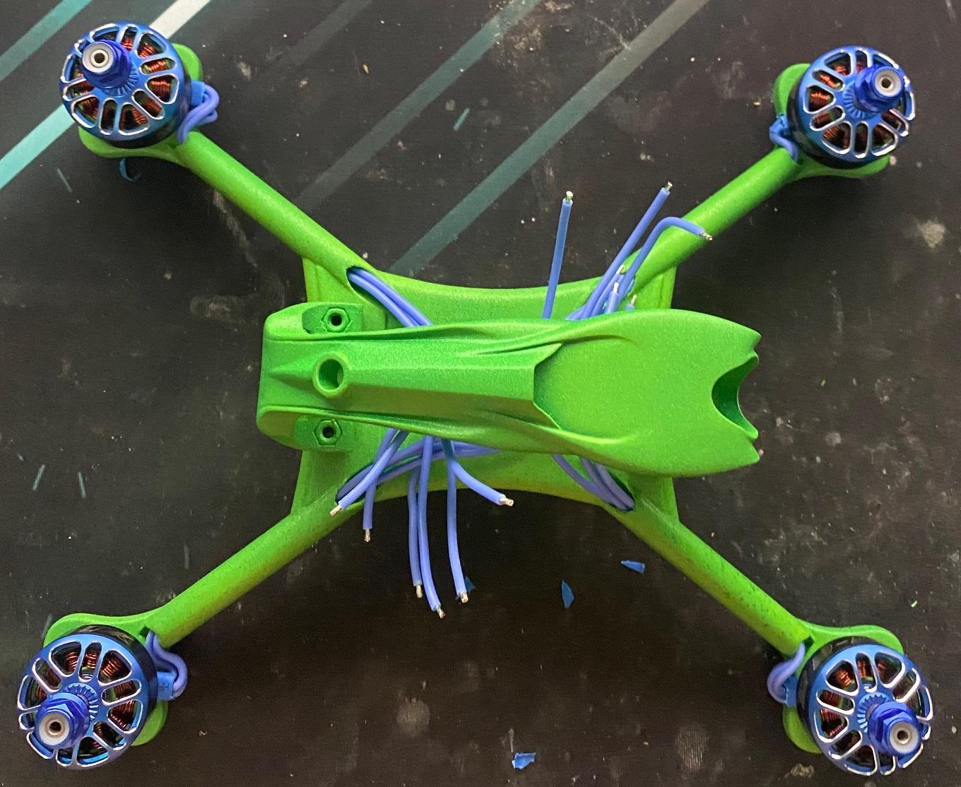

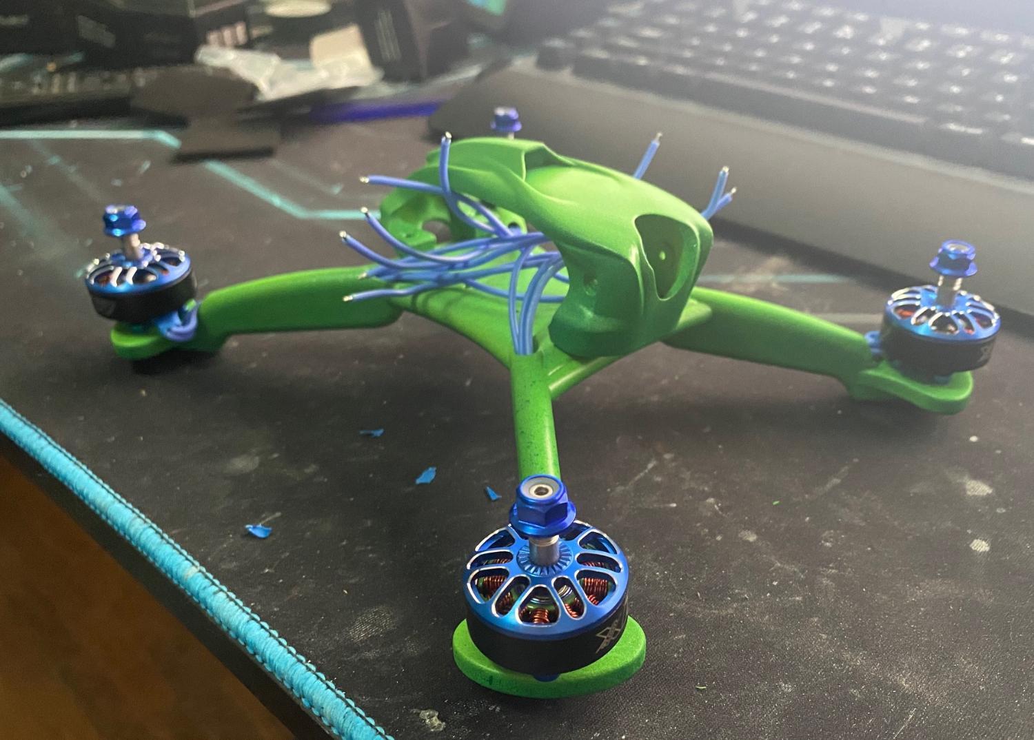

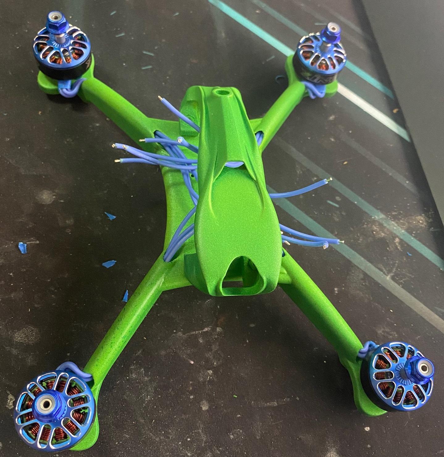

FoNzY Inviato 27 Agosto 2021 Condividi Inviato 27 Agosto 2021 ho deciso di fare un nuovo post perche' essendoci diversi modellisti magari potrebbe risultare interessante per qualcuno e magari demonizziamo anche un po' questa tecnologia di stampa che alla fine dei conti non è cosi esosa....ed anche perche' sono arrugginito con i droni e magari trovo qualche buon consiglio😄 il telaio è realizzato in nylon pa12+fibra di vetro con riempimento al 80% ed avrebbe un prezzo di vendita presso un service di 80-90 euro cupolino compreso, se si considera che si potrebbe fare anche in altri modi meno "estremi" il prezzo diventa assolutamente competitivo rispetto ad un telaio classico (l'originale in carbonio pesa 72 grammi e costa 200$, questo 95 grammi) Grazie ad @Eddy72 che ha modificato il file per me aggiungendo i fori che secondo me danno un tocco in piu' ad un telaio bellissimo e molto particolare Il telaio è stato disegnato sulla base del telaio "diatone gt x549 exorcist" u l'unico punto un po' venuto male, mi aspettavo qualcosa del genere perche' la geometrica in quel punto è molto critica volevo inserire un tubo in carbonio nei fori poi tagliarlo per avere un estetica ottima anche nel punto di uscita del foro e dare al telaio un po' di rigidita' in piu' ma non credo servira' infatti è gia' super rigido. non credo che mettero' il tubo come avevo pensato perche' tagliarlo risulta molto piu' complicato di quanto pensassi e come ho detto servirebbe a ben poco, con il senno di poi sarebbe bastato fare i fori da 5mm invece che da 6mm.(6m è la dimensione del tubo di carbonio che ho pensato come "minima" per poi poter inserire i cavi) sono in attesa dei motori che ho comprato su bangood...speriamo che non ci prendo la solita fregatura 😅 https://it.banggood.com/4-PCS-iFlight-XING-E-2306-2450KV-2-4S-Brushless-Motor-for-RC-Drone-FPV-Racing-p-1709976.html?rmmds=myorder&cur_warehouse=CN volevo dipingerlo usando l'idrografia ma adesso che lo tocco con mano forse è troppo piccolo e non otterrei un buon risultato.... avevo gia' deciso di farlo con "pellicola" dei Simpsons ma non so' che potrebbe uscirne...d'altro canto tinta unita non mi entusiasma...e va anche considerato che è gia' sovrappeso 7 Cita Link al commento Condividi su altri siti Altre opzioni di condivisione...
Eddy72 Inviato 27 Agosto 2021 Condividi Inviato 27 Agosto 2021 Bello mi piace 👍 3 minuti fa, FoNzY ha scritto: con il senno di poi sarebbe bastato fare i fori da 5mm invece che da 6mm Se vuoi ho ancora il progetto in fusion e te lo posso modificare in 2 minuti Ciaoo 2 Cita Link al commento Condividi su altri siti Altre opzioni di condivisione...
FoNzY Inviato 27 Agosto 2021 Autore Condividi Inviato 27 Agosto 2021 1 minuto fa, Eddy72 ha scritto: Bello mi piace 👍 Se vuoi ho ancora il progetto in fusion e te lo posso modificare in 2 minuti Ciaoo forse è meglio aspettare i motori e vedere come si presenta montato, per ora la dimensione del foro è stimata a vista, nel senso che secondo me i cavi del motore ci vanno larghi e si puo' stringere...ma magari sbaglio....comunque grazie per la disponibilita' 😇 1 Cita Link al commento Condividi su altri siti Altre opzioni di condivisione...
Alessandro Tassinari Inviato 27 Agosto 2021 Condividi Inviato 27 Agosto 2021 Bello, mi sa che verrà fuori un bel lavoro! Prevedibile che non venisse perfetto in quel punto stampando in SLS, ma va benissimo così. Oppure dai una piccola limata, se non l'hai già fatto. Facci avere gli update! 1 Cita Link al commento Condividi su altri siti Altre opzioni di condivisione...
gregorio56sm Inviato 27 Agosto 2021 Condividi Inviato 27 Agosto 2021 Mi sembra più che ottimo. Una volta finito sarà senz'altro fantastico. Complimenti!!! 1 Cita Link al commento Condividi su altri siti Altre opzioni di condivisione...

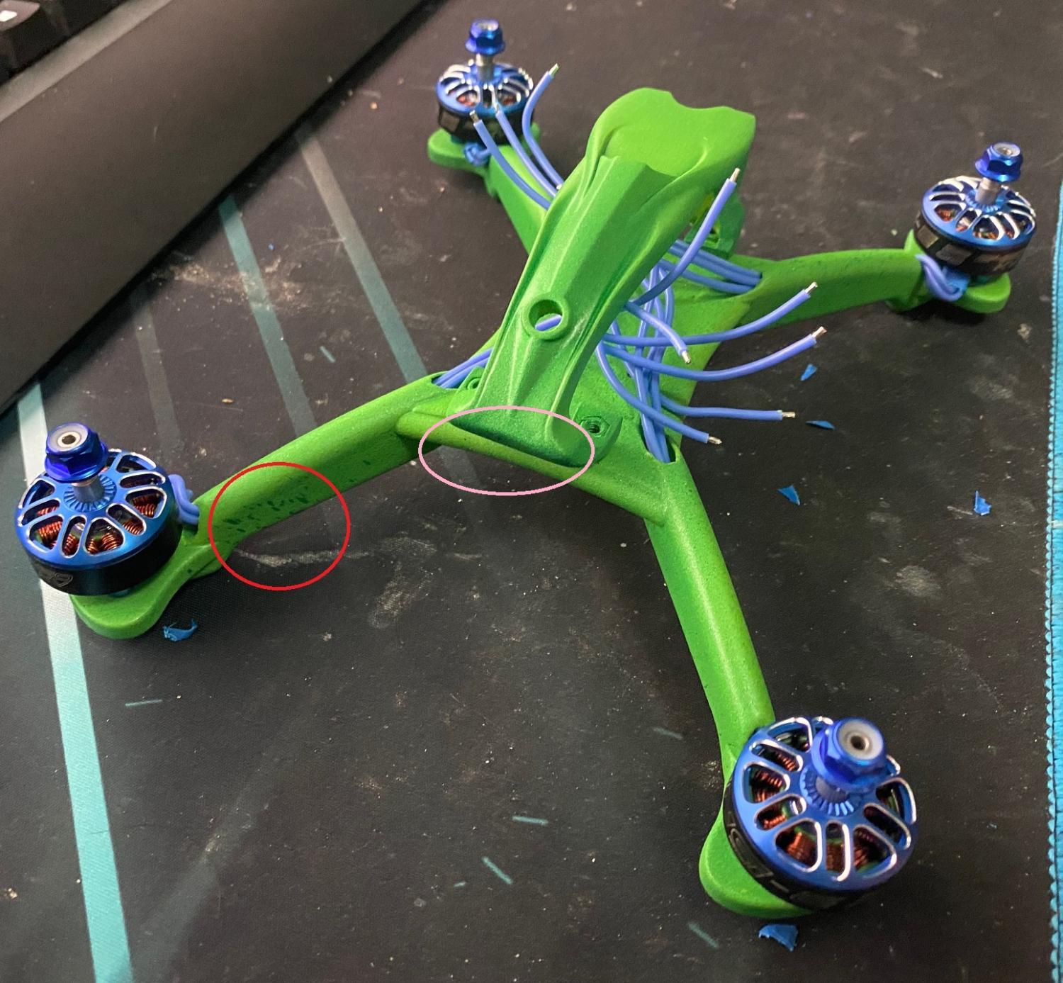

FoNzY Inviato 1 Settembre 2021 Autore Condividi Inviato 1 Settembre 2021 qualcuno ha esperienza con il "paint stripper" spray? faccio un macello a spruzzarlo sul telaio? praticamente il primo strato di vernice ha avuto problemi e non si è mai asciugato del tutto creando...un gran macello... Cita Link al commento Condividi su altri siti Altre opzioni di condivisione...
Killrob Inviato 2 Settembre 2021 Condividi Inviato 2 Settembre 2021 io a malapena riesco a far venire bene le pareti di casa quando gli do il bianco con la pennellessa....... 1 1 Cita Link al commento Condividi su altri siti Altre opzioni di condivisione...
FoNzY Inviato 2 Settembre 2021 Autore Condividi Inviato 2 Settembre 2021 Alla fine non ho usato lo sverniciatore...ho dato un aggiustata al colore e credo che il risultato sia molto particolare...cosi particolare che la telecamera ci litiga...nelle foto è molto chiaro quando invece nella realta' è molto piu' scuro.... nel cerchio "rosa" si coglie una sfumatura (solo li anche se in realta' è tutto in quel modo) nel cerchio rosso invece "sbavatura da sporcizia" 😂 5 Cita Link al commento Condividi su altri siti Altre opzioni di condivisione...
FoNzY Inviato 2 Settembre 2021 Autore Condividi Inviato 2 Settembre 2021 p.s. @Eddy72 i fori son della grandezza perfetta! Cita Link al commento Condividi su altri siti Altre opzioni di condivisione...
