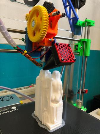

l0v3byte Inviato 27 Agosto 2021 Inviato 27 Agosto 2021 Girando per thingverse ho letto che alcuni fanduch e alcuni remix di estrusori tipo HeroMe per la mia Ender 3 Pro risulta essere fatto con PLA o PLA+ con un riempimento piuttosto notevole e possibile oppure è solo un errore e fa fatta anche una ricottura perché mi sembra che sia non molto adeguato Cita
dnasini Inviato 27 Agosto 2021 Inviato 27 Agosto 2021 Ciao, io ho sempre stampato i miei fanduct in PLA (riempimento al 25%) e a cadenza regolare li ho dovuti o ristampare o riscaldare per ridargli la forma. Da quando ho la camera chiusa per la stampante, sono dovuto passare ad ABS per fanduct e altre componenti perche' mi si deformavano a vista d'occhio. Con PLA+ ho letto che c'e' una miglior resistenza al calore ma nn l'ho mai testato 1 Cita
Killrob Inviato 27 Agosto 2021 Inviato 27 Agosto 2021 meglio usare ASA o ABS per quei componenti 1 Cita
l0v3byte Inviato 27 Agosto 2021 Autore Inviato 27 Agosto 2021 Infatti mi sembra. A parte che l'infill a 60 era un po' strano per l'utilizzo però tutto l'estrusiore sarebbe antieconomico almeno che non sia momentaneo. L'ho chiesto perché ho perso le viti del duch e cercavo qualche soluzione visto che non le trovo in giro Cita
Soluzione l0v3byte Inviato 8 Settembre 2021 Autore Soluzione Inviato 8 Settembre 2021 Scrivo questo mio ultimo post per avvertire tutti che ho risolto il mio problema. Ho stampato l'upgrage del fan duch per la mia Ender 3 Pro con PLA normale ieri sera ho tarato il piatto e ho subito fatto due stampe da 40 minuti una dopo l'altra stamattina ho fatto un'altra stampa da 3 ore e stasera ne dovro fare un'altra da 30 minuti comunque va benissimo. Questo è il modello di fan duch https://www.thingiverse.com/thing:2814127 con i seguenti parametri: -PLA Giantarm nero -Infill 80% -Brim -205 gradi -risoluzione 1.0 -ventola al 90% -no supporto. dopo che avrò finito questa bobina di pla ne farò un paio con risoluzione al 0.8 temperatura 220 gradi e PLA+ nero della eSun 1 Cita
