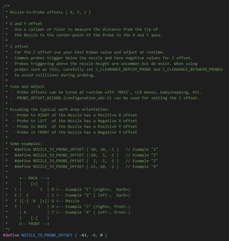

Joker78 Inviato 28 Agosto 2021 Condividi Inviato 28 Agosto 2021 Salve ho una scheda msk 1.4 gen, ho un problema, quando compilo il firmware e faccio la verifica, mi da il seguente errore: error left probe bed position must be less than right. Mi potete aiutare? Cita Link al commento Condividi su altri siti Altre opzioni di condivisione...
dnasini Inviato 28 Agosto 2021 Condividi Inviato 28 Agosto 2021 Cosi' su due piedi sembra avere a che fare con le coordinate relative al BLtouch/3dtouch rispetto alla posizione del nozzle Quando hai ricompilato il firmware, hai preso come base i file configuration.h e configuration_adv.h di default o quelli di base per la tua scheda (x intenderci i file che si trovano sotto la cartella example per la tua scheda)? 1 Cita Link al commento Condividi su altri siti Altre opzioni di condivisione...
Joker78 Inviato 28 Agosto 2021 Autore Condividi Inviato 28 Agosto 2021 2 ore fa, dnasini ha scritto: Cosi' su due piedi sembra avere a che fare con le coordinate relative al BLtouch/3dtouch rispetto alla posizione del nozzle Quando hai ricompilato il firmware, hai preso come base i file configuration.h e configuration_adv.h di default o quelli di base per la tua scheda (x intenderci i file che si trovano sotto la cartella example per la tua scheda)? esatto non riesco a centrare la sonda nel piano, il piano é 300x300, la sonda è montata a sinistra se si guarda la stampante dal davanti, a una distanza dal noozle di 4cm Cita Link al commento Condividi su altri siti Altre opzioni di condivisione...
dnasini Inviato 28 Agosto 2021 Condividi Inviato 28 Agosto 2021 Quando ho ricompilato io il mio fw, prendendo i file di esempio Marlin x la mia stampante, le coordinate del BLTouch erano preimpostate ed erano corrette (le ho poi rimisurate per sicurezza), Nel tuo caso, le coordinate erano preimpostate o le hai inserite tu? Cita Link al commento Condividi su altri siti Altre opzioni di condivisione...
Joker78 Inviato 28 Agosto 2021 Autore Condividi Inviato 28 Agosto 2021 3 minuti fa, dnasini ha scritto: Quando ho ricompilato io il mio fw, prendendo i file di esempio Marlin x la mia stampante, le coordinate del BLTouch erano preimpostate ed erano corrette (le ho poi rimisurate per sicurezza), Nel tuo caso, le coordinate erano preimpostate o le hai inserite tu? le devo inserire io Cita Link al commento Condividi su altri siti Altre opzioni di condivisione...
dnasini Inviato 28 Agosto 2021 Condividi Inviato 28 Agosto 2021 io avevo ricompilato Marlin 2.0.9 e ricordo che dove c'era la sezione del BLTouch, venivano riportate le istruzioni su come inserire le coordinate della sonda rispetto al nozzle, le hai anche tu nel file? Questo e' quello che vedo nel mio configuration.h Cita Link al commento Condividi su altri siti Altre opzioni di condivisione...
Joker78 Inviato 28 Agosto 2021 Autore Condividi Inviato 28 Agosto 2021 innanzi tutto ti ringrazio per il tempo che mi dedichi, si, io però ho un sensore capacitivo, tempo fa @whitedevil mi aiuto, solo che non ritrovo piu il marlin da lui modificato, in pratica si devo rifare tutto da capo, siccome ricordo che attivammo AUTO_BED_LEVELING_UBL, pensavo di cercare uno firmware per la cr10 e adattarlo sicuramente perdo il sensore la cosa mi rode perche su un piatto da 300 faceva comodo, ma non ne vengo a capo Cita Link al commento Condividi su altri siti Altre opzioni di condivisione...
