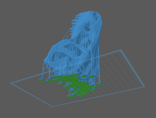

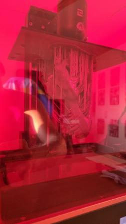

Ciao Killrob, durante la prima prova avevo lasciato la base del teschio aderente al piano per aumentare la superficie di appoggio ma si era comunque agganciato al FEP. Ieri sera ho fatto due prove con l'alpaca portachiavi della foto. Entrambe le prove con esito positivo: tempo di cura base 30 e tempo di cura base 60. Nessun supporto. Stamattina ho rilanciato il teschione e sono all'8%. Ho seguito i consigli messo una quantità di supporti molto maggiore, messo i supporti forti in chitubox ed aumentato la profondità di contatto. La base del teschio lo ho lasciata aderire al piatto (sperando che aderisca) e diminuendo la velocità di retract. Appena il piatto esce dalla vasca vi aggiorno 😊
