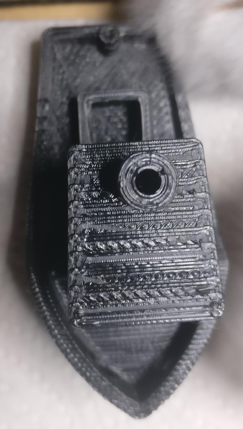

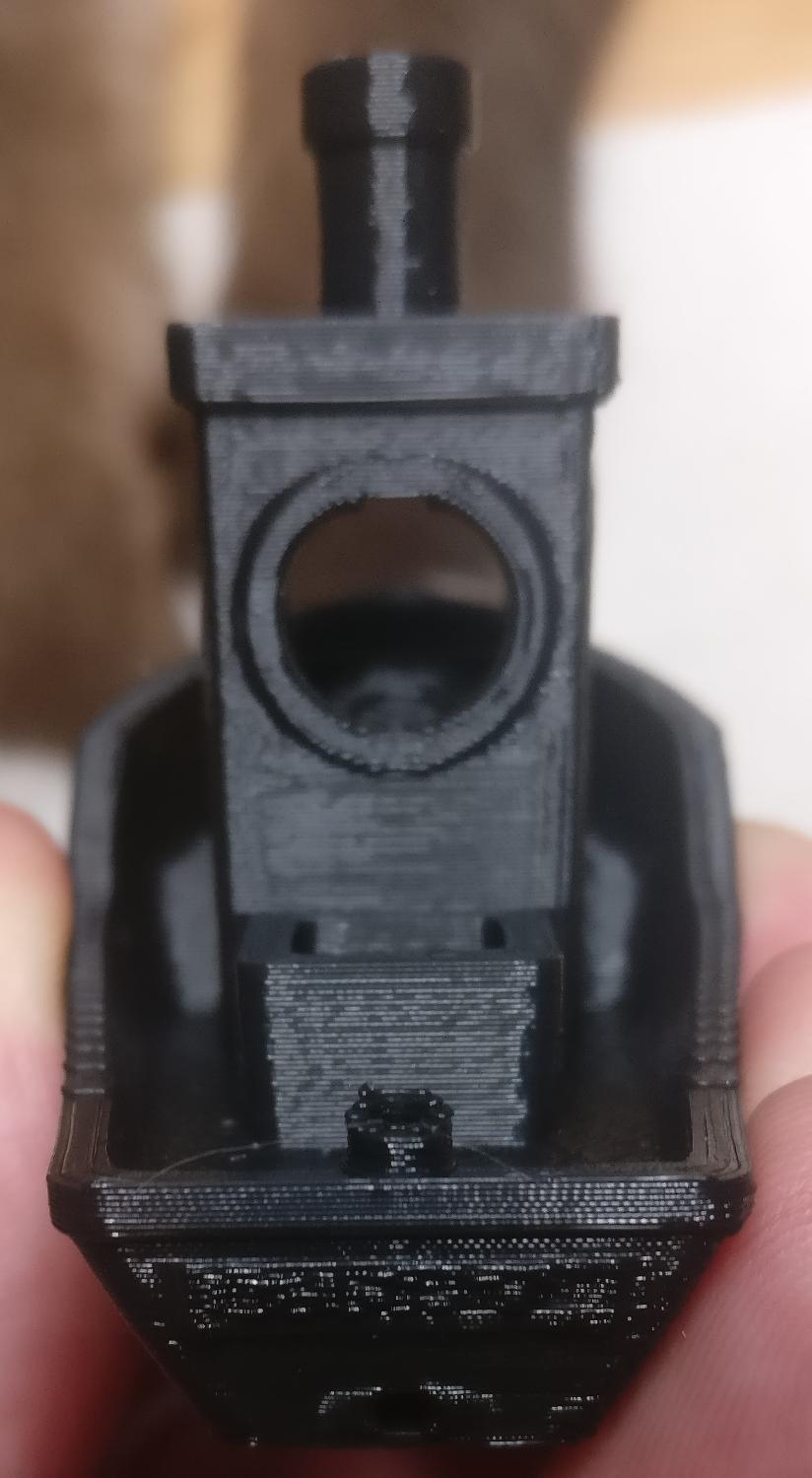

Come promesso, ecco alcune foto del primo test di stampa, la 3DBenchy
IMG_20210829_201722__01.thumb.jpg.43991a65b6efa61bdd2d99177a155460.jpgIMG_20210829_201749__01.thumb.jpg.096ef657b3dfa23a8f012aee5f63c566.jpgIMG_20210829_201805__01.thumb.jpg.5602f5b87b4d19845aa42ff8c897a632.jpg
IMG_20210829_201759__01.thumb.jpg.301347d386e17a8fed3f5d498f47843b.jpgIMG_20210829_201729__01.thumb.jpg.a47fb52fc6db14a9e8b75316b61698bd.jpg
I parametri del filamento sono quelli originale ad eccezione della retraction che ho abbassato a 4mm a 2mm. L'abbassamento della retraction e' una cosa che ho letto su diversi articoli, ed in effetti, anche dalla calibrazione fatta, oltre i 3mm la stampa risultava molto piu' brutta.
Come resa mi ritengo soddisfatto dell'upgrade anche se ancora un po' presto. nei prossimi gg testero' anche ABS, ho piccole stampe da fare ma significative

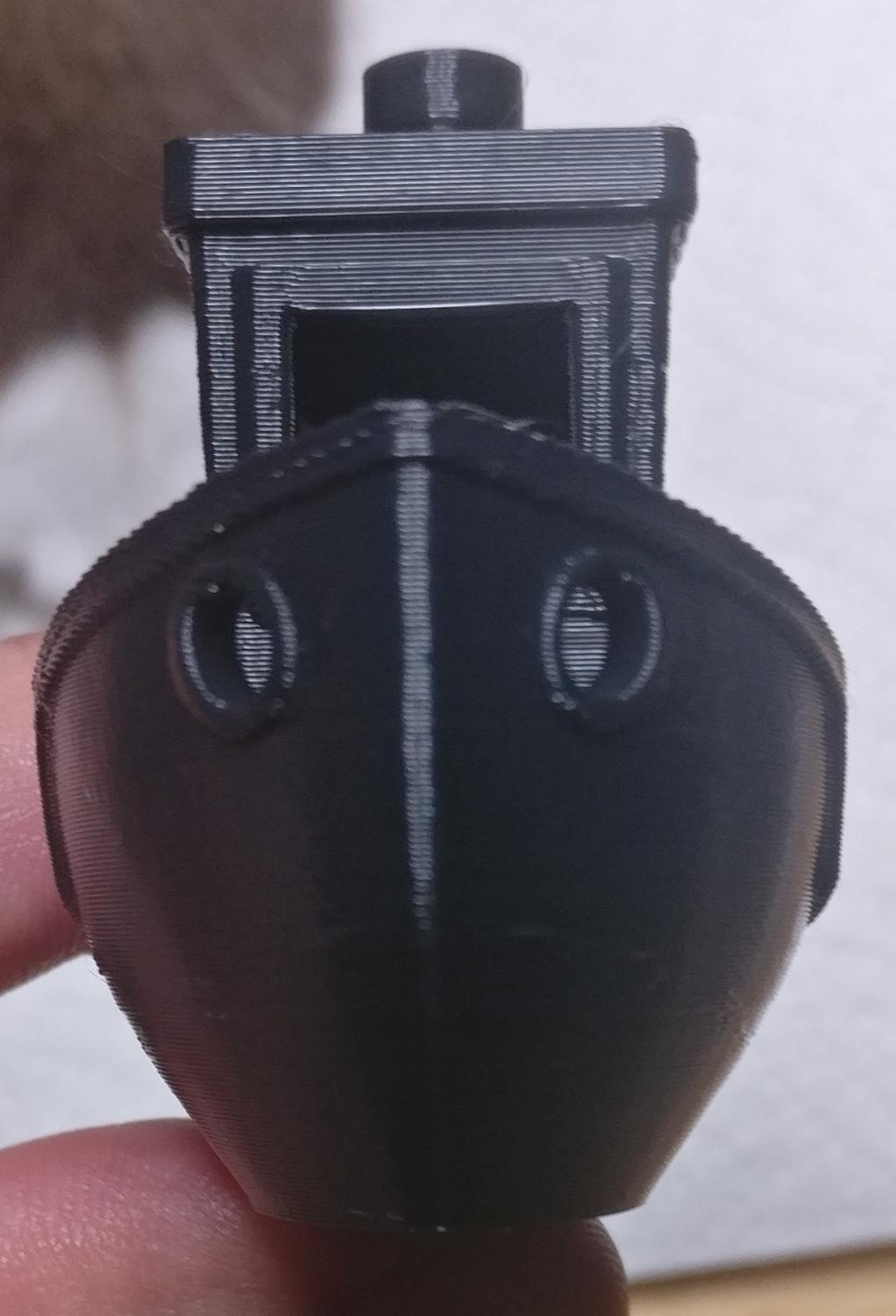

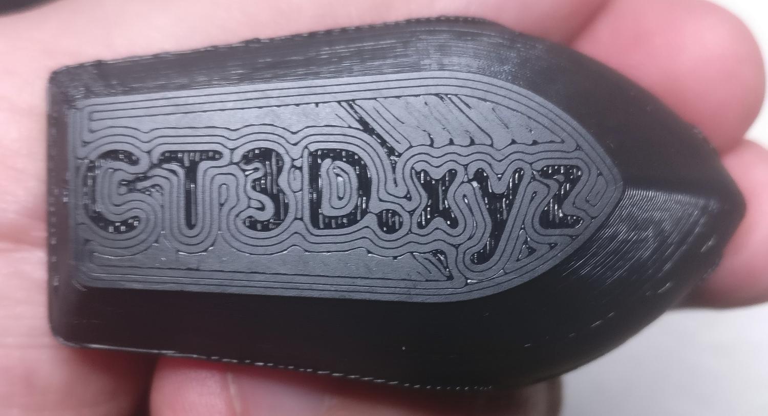

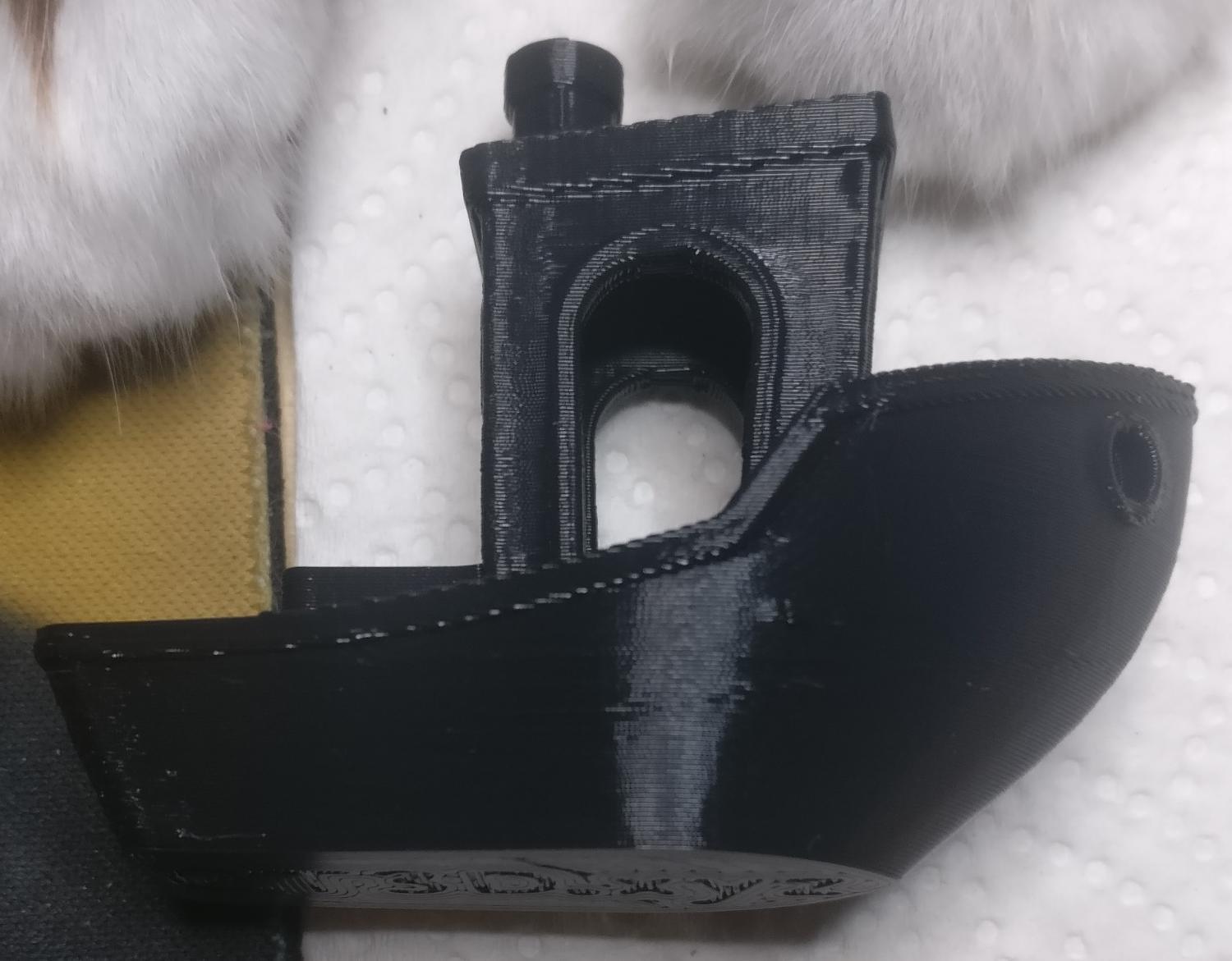

Ed ecco il test anche con ABS. Devo dire che la cosa molto positiva rispetto alla gola Bore, e' che con la Bi-Metal, avendo un maggior taglio termico tra blocchetto riscaldante e dissipatore, durante il riscaldamento del piatto, il nozzle non cola materiale. Con la configurazione precedente, ero costretto a riscaldare prima il piatto (molto piu' lento) e poi scaldare il nozzle per limitare il percolamento di materiale. Adesso posso riscaldarli contemporaneamente (riducendo i tempi di inizio stampa) avendo un percolamento minimo se non addirittura nullo
