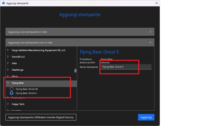

Salve a tutti volevo condividere con tutti i possessori di flying bear ghost 5 che è estremamente semplice connettere ed utilizzare la stampante con il suo wifi, basta semplicemente installare cura (dalla 4.6 alla 4.10 senza problemi ) andare nel suo store cercare il plugin Mks wifi installarlo fare il reboot di cura e andare nelle impostazione della stampante selezionare il plugin mks, configuratelo inserendo ip della stampante(si può vedere direttamente dal display della stampante,andando su wifi) dopo aver inserito ip fate connetti e attendere,non succederà nulla,per vedere la stampante correttamente connessa chiudete cura, spengete e riaccendete la stampante appena ha finito il boot aprire cura e cosi facendo cura vi dira che la vostra flying bear ghost 5 è connessa, buona stampa 3d

io non avevo pensato di farci un post in quanto e davvero semplice...ma aiutera sicuramente qualcuno... io aggiungerei soltato che e' l unico modo per avere le anteprime di stampa sia a schermo ,sia al lista dei file su sd altri modi non ce ne sono... o sono nabbo io che non li ho trovati 😁
