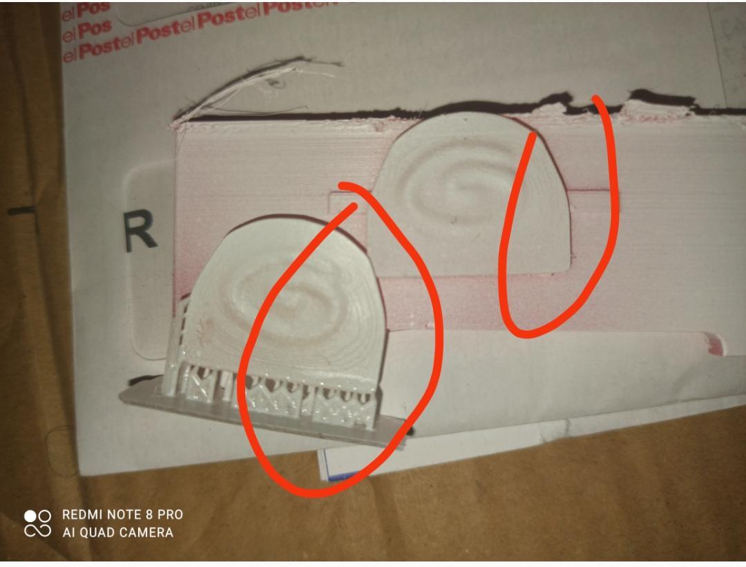

Salve su questo modello 3d mi da questo problema sulla qualità della stampa come risolvo grazie
quale sarebbe il problema?

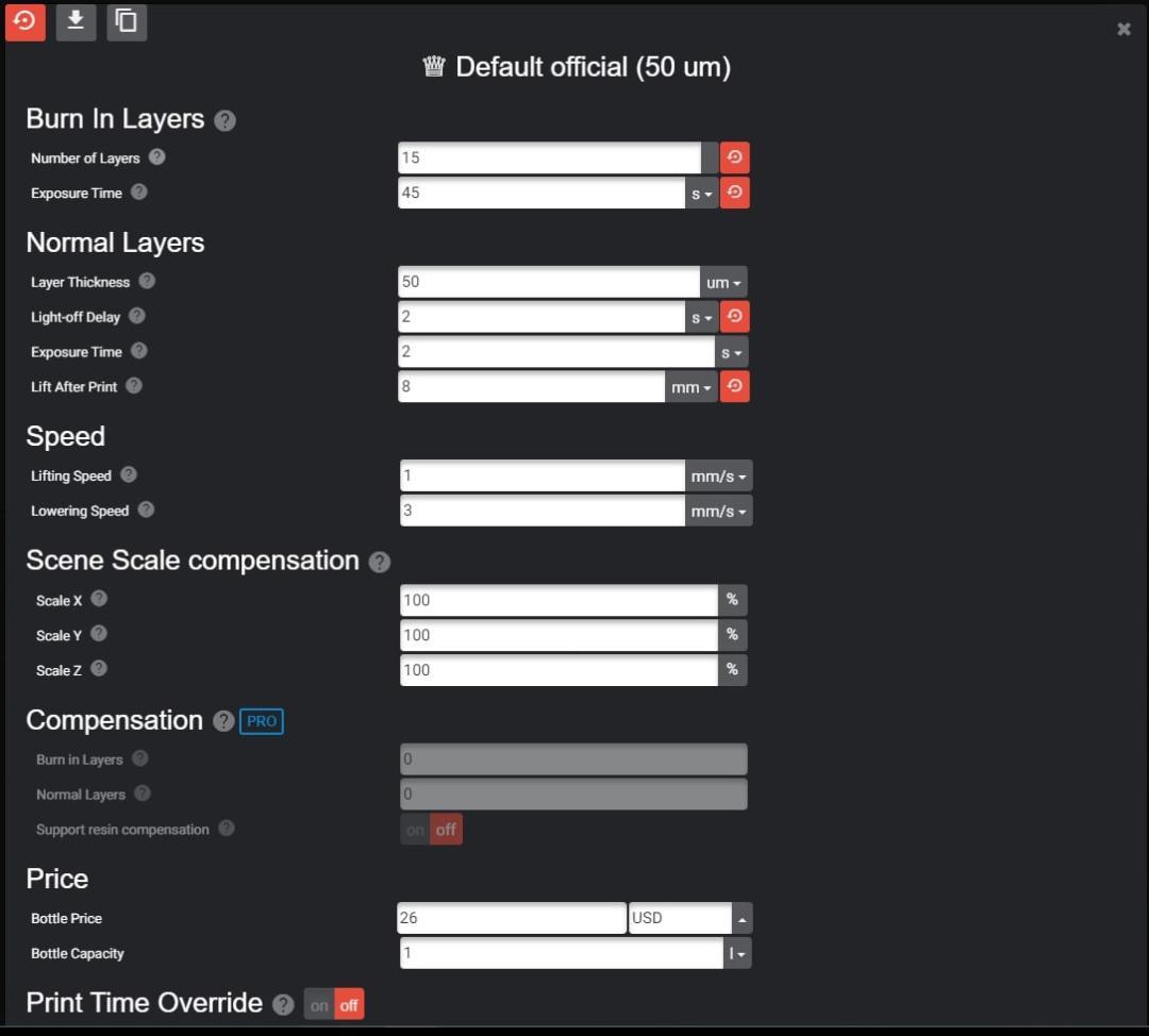

se non dici che impostazioni stai usando per quanto ci riguarda potrebbe anche essere la stampante rotta....
14 minuti fa, pin ha scritto:
il problema me lo da solo con questa stampa le altre le stampa senza problemi
ma quale è il problema? io non ci vedo niente di palesemente alterato

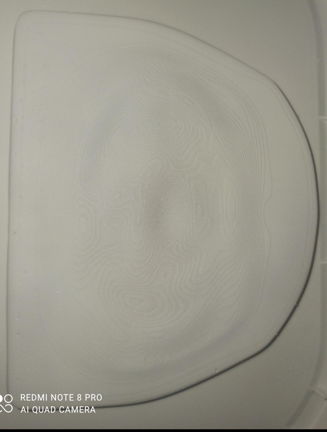

Il problema dove ho messo il cerchio sono uscite delle linee che non ci devono stare in foto non si vede bene ma stanno tante linee poi sulla seconda foto sembra che e a pixel
puoi diminuire i layer di base da 15 a 8-10, off time da 2 ad 1sex e la velocita di sollevamento puoi aumentarla di moooolto....ma son solo cose di secondaria importanza, le impostazioni son corrette....
il problema che hai non è un problema è un limite della stampa 3d.
quelle striature sono a 90* e formano un angolo retto rispetto alla superficie e la stampante le riproduce come sono nel file.
forse nel disegno originale quelle linee non sono cosi nette ma i file .stl sono a bassa risoluzione e di conseguenza quando si hanno dettagli estremamente piccoli vengono semplificati al massimo come in questo caso.
(forse era meglio dire che nel file quella è una mesh continua mentre quando vai a semplificarla diventano tutti "scalini")
se ci passi un po' di carta vetrata diventa perfetta
