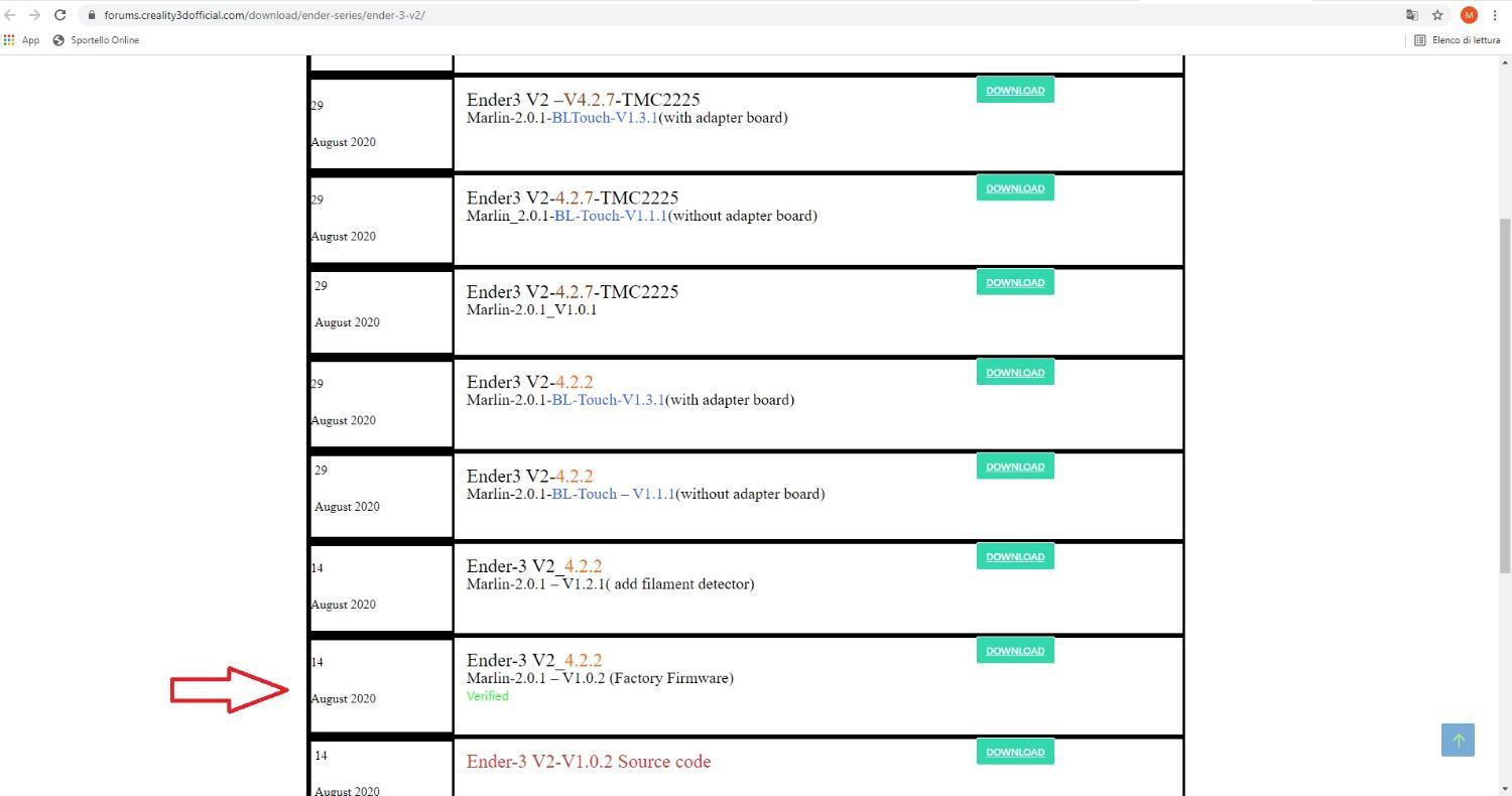

Ciao a tutti! Ho una Ender 3 v2 - motherboard 4.2.2 - Firmware Marlin-2.0.1 - V1.0.2. Ho il problema che la stampante non mi legge le cartelle della SD, posso stampare solo file copiati nella cartella di root... Nella sezione di selezione dei file, mi compaiono solo quelli copiati nella radice della SD e non quelli copiati in cartelle specifiche (utile per suddividere i file gcode di lavori speficici) Succede anche a voi? Devo installare qualche firmware particolare? Grazie mille!

Formattarla si, non l'ho cambiata, uso quella che era in dotazione con la stampante. Proverò a recuperare qualche vecchia sd... Misteri della fede...🙄 Io ho installato il firmware evidenziato in foto allegata dal forum ufficiale Creality. Voi avete altre fonti per scaricare firmware? Cosa mi consigliate di provare?
