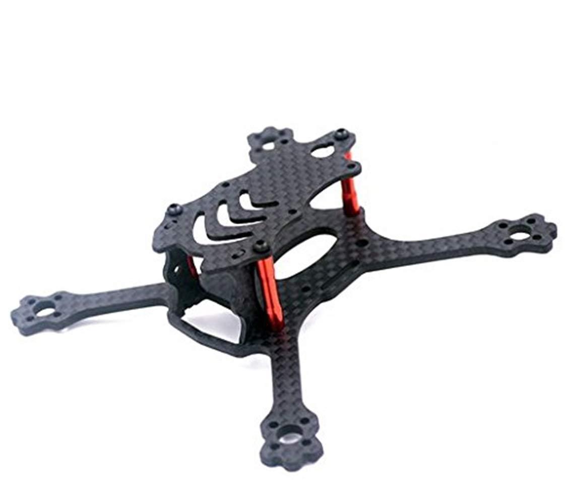

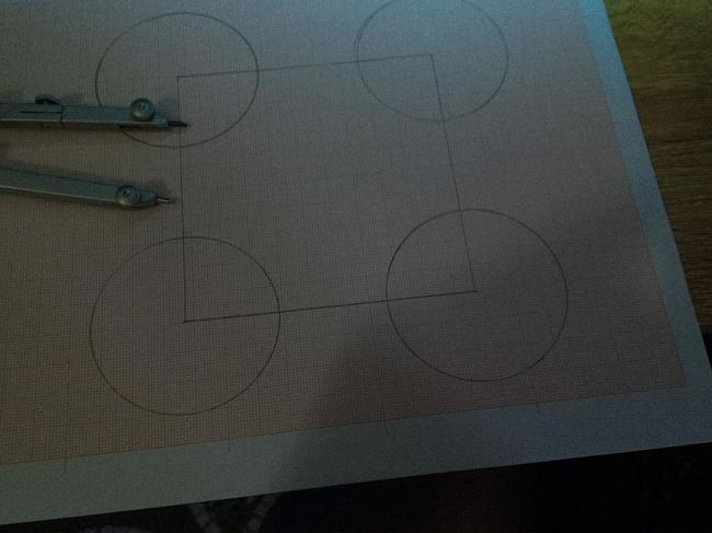

Abbi pazienza ma nelle cose che non conosco riesco ad essere più pignolo del solito ma puoi darmi almeno qualche dritta su come fare un frame semplice e come deve essere di segnato su che criterio ad esempio per fare un frame ad X devo fare cosa devo fare non penso possa fare una X e posizionarci in fondo devi motori sarebbe troppo scontato e questo che chiedo quel drone stampato in SLS avrà un criterio se non di design della cupola per renderlo più carino ma almeno da farlo volare
è una scansione 3d di un telaio commerciale  (nemmeno fatta da me)
quello forse è l'unico telaio dove veramente ci hanno studiato parecchio ma solo perche' è stato fatto piu' come dimostrazione delle capacita' del produttore nella lavorazione del carbonio che come telaio da vendere
invece è molto semplice...
come dimensione del telaio prendi la stessa che troveresti in un telaio commerciale...
inizia con 4 cerchi dove vanno i motori e poi il resto è tutta fantasia...
guarda e dimmi che non è solo una tavola tagliata.....

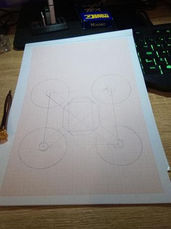

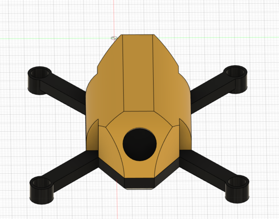

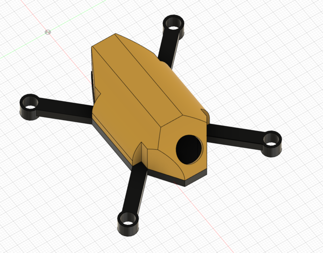

ne siamo sicuri almeno ci deve essere una distanza ideale fra i vari motori e la parte centrale come dico non sono un esperto ma in questo modo non serve un giroscopio ma un etilometro perché il baricentro è quello di un ubriaco vola come la cicogna dei looney toons.
Ora ammesso e concesso che questa è una semplice bozza e che è il primo che disegno, non penso vada bene o almeno sono i che non me ne capacito che una cosa così semplice possa alzarsi da terra

2 ore fa, l0v3byte ha scritto:
una distanza ideale
non c'è una distanza ideale, prendi come base di partenza un telaio commerciale.
se ad esempio prendi un mini telaio da 200mm il peso del telaio dovra' essere intorno ai 100gr e di conseguenza grandezze dei motori e delle eliche compatibili con un telaio cosi piccolo...ed il resto vien da se seguendo solo un po' la logica...
a me sembra ottima come base di partenza
Davvero allora ci proverò

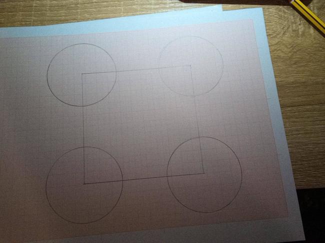

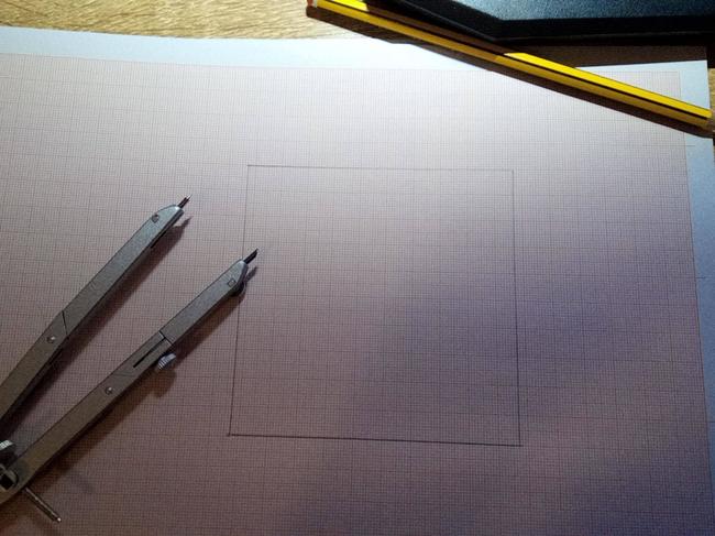

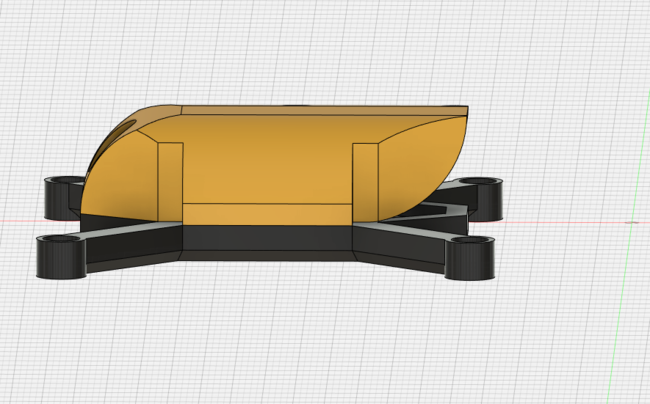

Grazie ne sono lusingato ma tieni presente che è il primo "disegno" visto che è solo una bozza di dieci minuti di lavoro e poi servirebbe a qualcuno che ci lavora per dare un giudizio che di sicuro non sarà positivo visto il tempo dedicato e visto che sono un esordiente totale in merito comunque ti posto le foto delle parti del disegno passo per passo tanto per farti vedere come ho ragionato e se va bene
