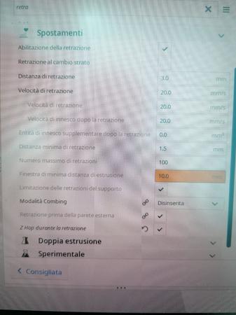

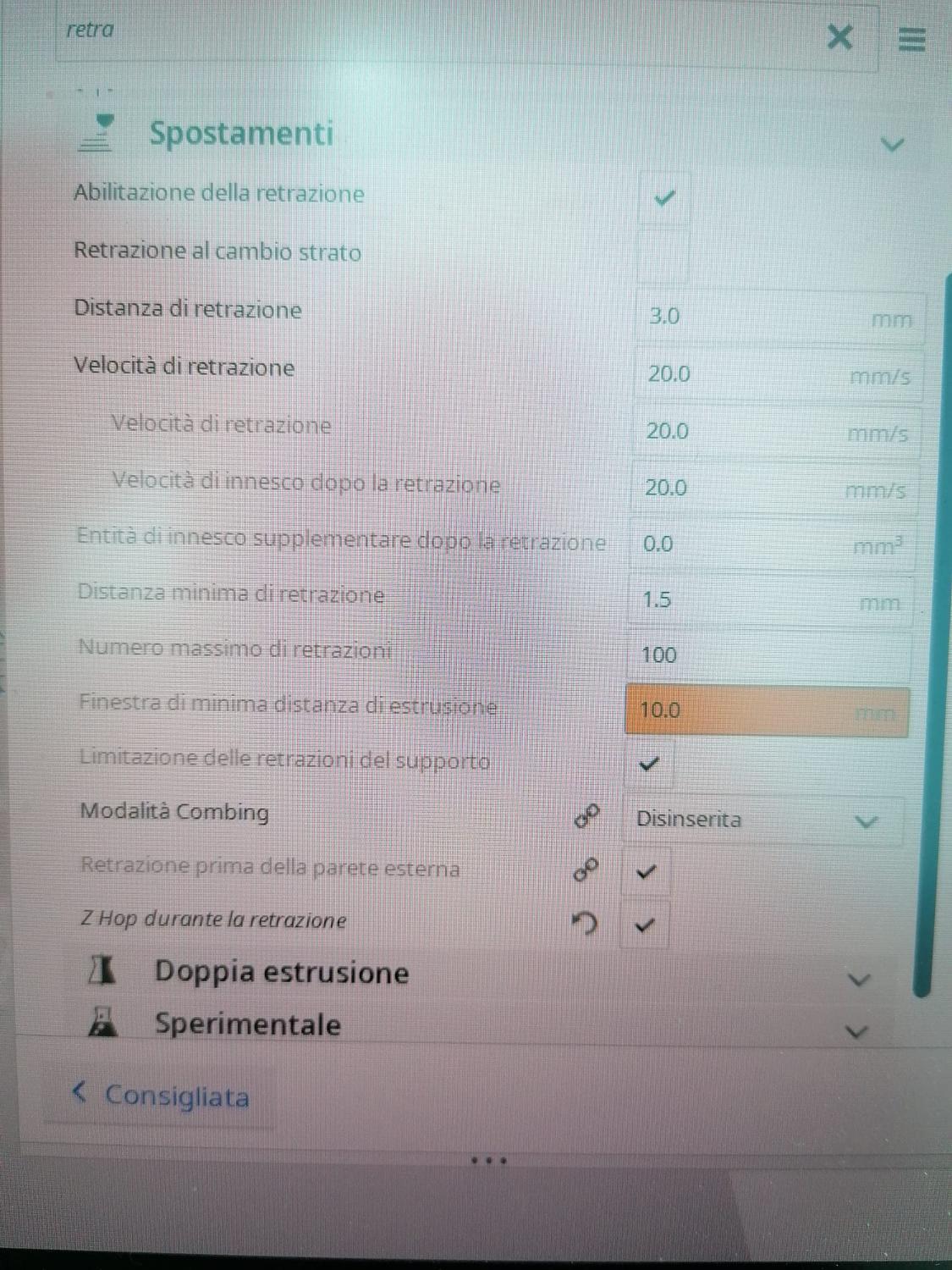

Davidepad Inviato 2 Settembre 2021 Autore Inviato 2 Settembre 2021 Ciao, ho regolato proprio ieri il flusso e l'ho portato al valore corretto sullo spessore parete Cubo da 20mm. Una sola linea perimetrale impostando valore 0,65mm con nozzle 0,6. In realtà si attesta intorno a 0,63~0,615 su tutti e quattro i lati. Mentre per quanto riguarda la retrazione ho 3mm distanza di retrazione e 20mm/s velocità di retrazione. Comunque Allego foto parametri che rappresentano meglio l'impostazione. Grazie di tutto Cita
