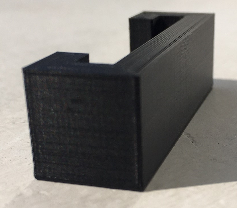

 sto facendo gli ultimi test per mettere insieme il mio primo progetto. Non è nulla di particolarmente complicato: un organizer per cassetti da officina (quindi alloggiamenti bussole, chiavi, ecc.). Ovviamente devo farlo a pezzi (i cassetti sono mm 560x560 circa) e quindi sto provando i vari incastri e tolleranze. Devo dire che sono molto contento dei risultati: con 0,1 mm di tolleranza tutti gli accoppiamenti sono perfetti.
 Perfetti si, ma non i primi layer che sono sempre un po' abbondanti e quindi alla fine gli incastri non calzano come vorrei.
So che il problema si chiama "elephant foot" ma non capisco se i miei pezzi ne siano affetti o meno, a causa della mia inesperienza.
Di seguito un paio di foto:
Questo è classificabile come elephant foot e quindi è migliorabile abbassando la temperatura, oppure è sempre una coperta troppo corta, tra distaccamento e warping?
Aggiungo che stampo a 0,12mm di layer, piatto a 60° all'inizio, poi 55° (si, sono tornato sui miei passi, dopo l'altra discussione, ma non ho notato differenze), ugello parte a 210° e poi 205°, PLA+ Sunlu su Ender 3, stampo sempre con brim.
Ritengo anche di poter azzerare il problema riducendo il flow (ho letto che si fa), ma ho anche letto che se tutti i parametri sono perfetti, i primi layer dovrebbero esserlo anche loro. Solo che non sapendo quale sia il limite, non ho idea se devo muovermi per migliorare questo aspetto, oppure un po' di schiacciamento dei primi layer sia fisiologico.
Che dite: lavoro sulla temperatura o abbasso il flow e taglio la testa al toro?
Grazie a chi vorrà aiutarmi 😆

He, se abbassi la temperatura poi hai meno aderenza e magari ti warpa gli angoli invece che fare gli zamponi. Ti consiglio poi di "lasciarli riposare" una pio di giorni e controllare che non warpino poi per i fatti loro...
Potresti fare un BRIM e poi tagliarlo, praticamente sarebbe come dare una piallata direttamente agli zamponi...
(dico in generale perche' le foto che hai fatto hanno la luce dietro e i contorni in ombra quindi io gli zamponi non li riesco a vedere bene)
Di sicuro smetti di fare quegli angoli dritti: smussa tutto in XY cosi' hai meno errori, jerk, warping.

Per eliminare o diminuire l' elephant foot puoi anche aumentare l'altezza del solo primo layer
Di solito su una stampa a 0.2 si fa il primo layer a 0.3, che è il 50% in piu
Se stampi a 0.12, potresti provare a fare solo il primo layer a 0.18 o anche a 0.20

@eamanSi le foto fanno schifo, scusate... una pure fuori fuoco... ma al momento era il meglio che riuscivo a fare
Le posterò meglio, perchè il punto era proprio capire se ci fosse un difetto o meno.

Io quoto @Eddy72,  poi visto l'utilizzo li farei a 0,2 di altezza layer (anche0.3...)

Raggia gli spigoli della base e hai risolto senza troppi sbattimenti.
