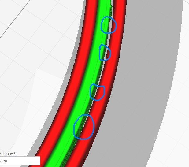

A volte mi capita di stampare solidi con facce verticali parallele e, a seconda dello spessore del pezzo e a seconda della larghezza linea, rimangono vuoti fra linea e linea.
Tempo fa avevo visto che era possibile riempire questi interstizi.
Lo slicer variava automaticamente la larghezza della linea e le linee si sarebbero toccate rendendo piu' decisamente solida la stampa.
Ecco un tipico esempio:Image1.thumb.jpg.1431525886c12f7f4d3ec22b6445aa0c.jpg
Nella parte cerchiata di blu c'e' un piccolo spazio, una "fessura".
Questa fessura mi rende particolarmente fragile il pezzo.
Certo, se riduco lo spessore del pezzo (o aumento la larghezza della linea) mi viene perfetto, ma non posso sempre adattarmi io a tutto cio'.
Prima di saltare subito a conclusioni affrettate: l'opzione che cerco non e' la classica "Stampa pareti sottili" o "Riempimento degli interstizi tra le pareti".
Queste non sortiscono alcun effetto.
E' qualcos'altro.
L'avevo visto tempo fa qui sul forum ma adesso non ricordo ne' chi ne era l'autore ne' che opzione era.
Qualcuno vuole cimentarsi?

PrusaSlicer, impostando tutte le larghezze linea a “0”, decide autonomamente cosa fare. Non so se nel tuo caso possa migliorare, ma tentar non nuoce.
