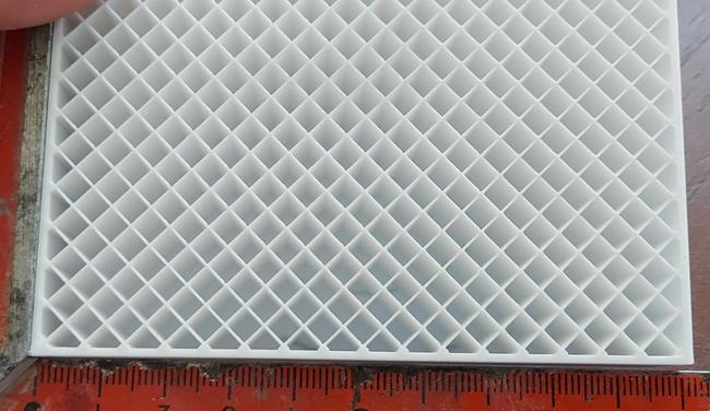

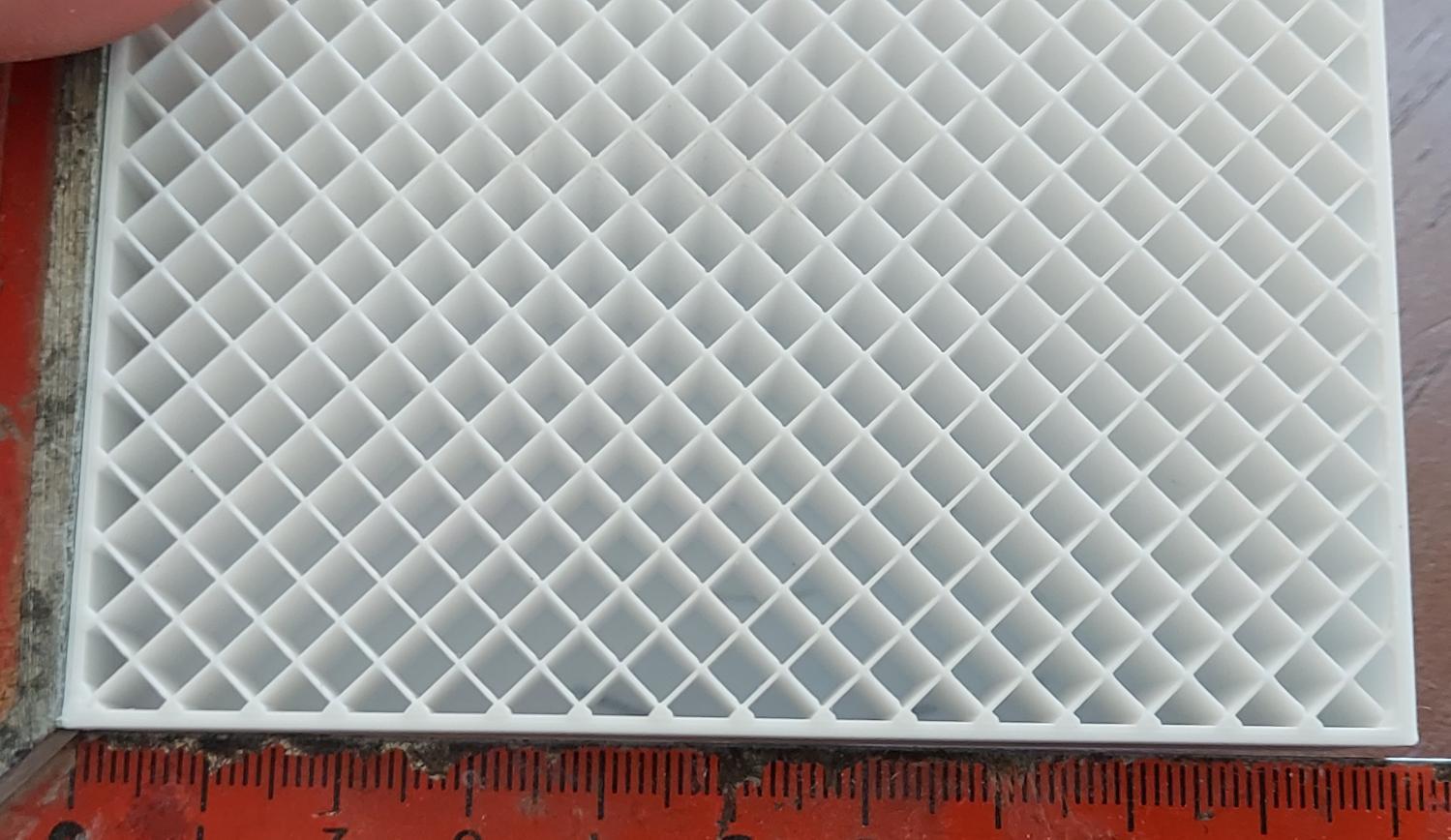

john Inviato 10 Settembre 2021 Autore Inviato 10 Settembre 2021 Allora eccomi qua, stampa fatta un quadrato da 100mmx100mm, con la squadra ho visto che non ho angoli a 90° ma è fuori... vi metto una foto spero che si veda...da cosa può derivare dalla struttura?? La ho vissata tutta quanta con i triangolini a 45° Cita
Truck64 Inviato 10 Settembre 2021 Inviato 10 Settembre 2021 3 minuti fa, john ha scritto: vi metto una foto spero che si veda...da cosa può derivare dalla struttura?? Dalla tensione delle cingie. Tiri più quella di un motore o dell'altro per raddrizzare il portale. Poi ovviamente la struttura non deve deformarsi e le vie di scorrimento di Y devono essere parallele, ma la perpendicolarità degli assi di una CoreXY dipende da come sono tirate le cinghie dentate. 2 Cita
