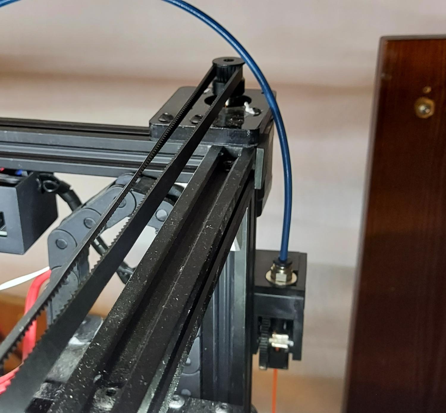

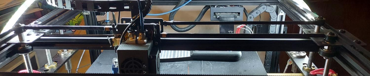

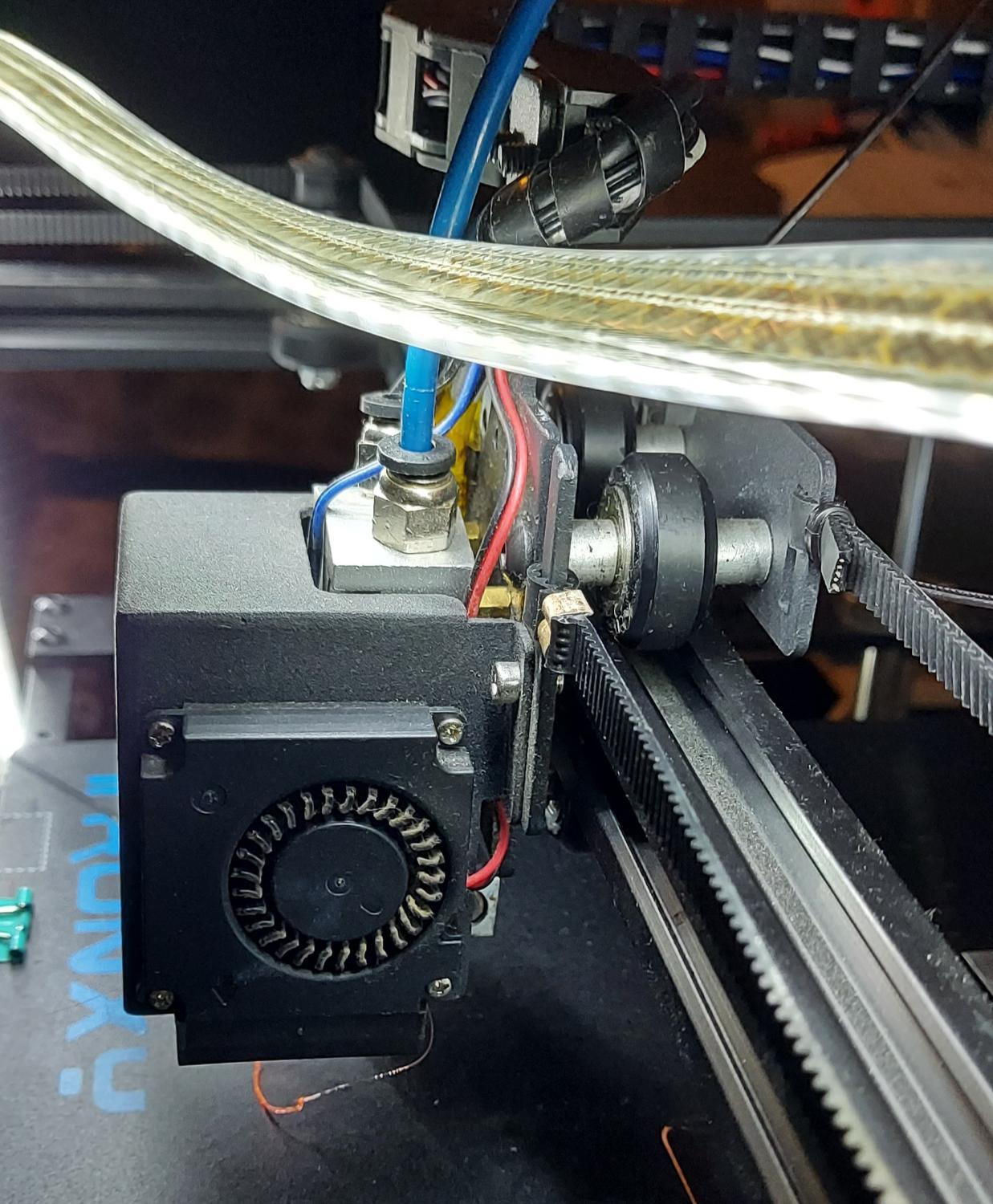

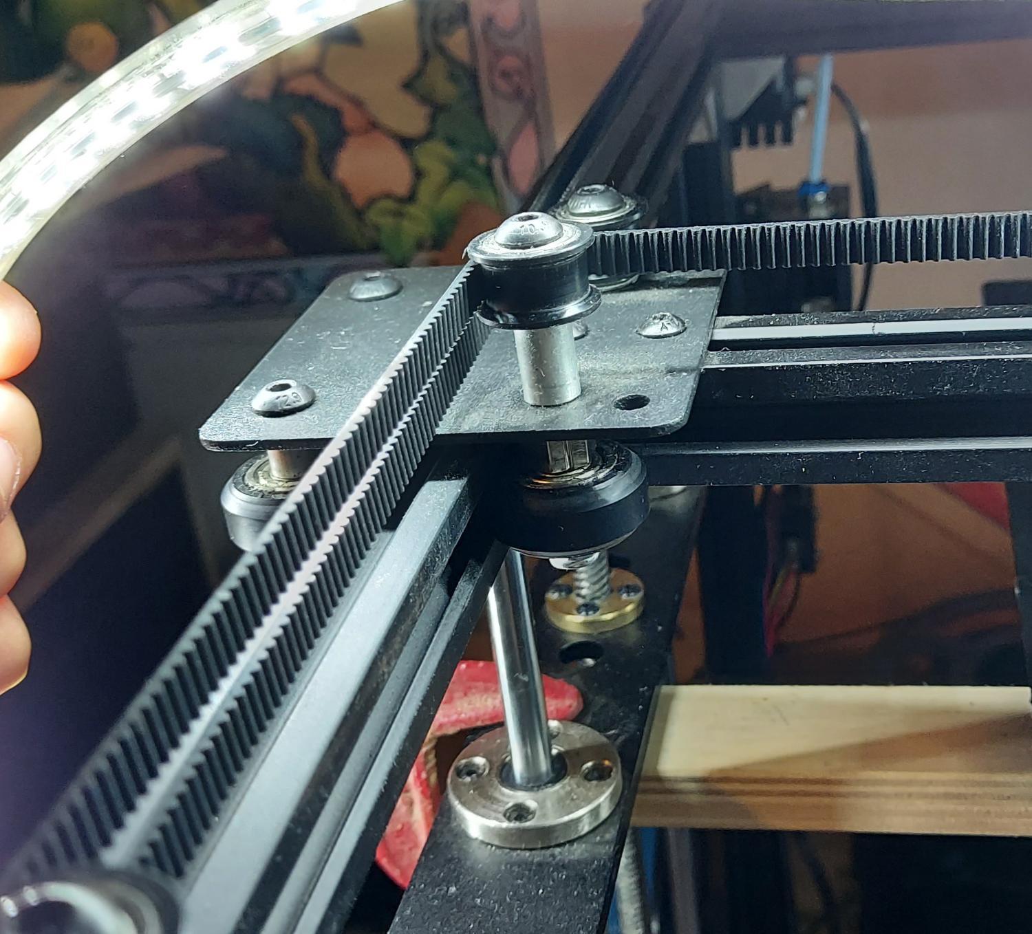

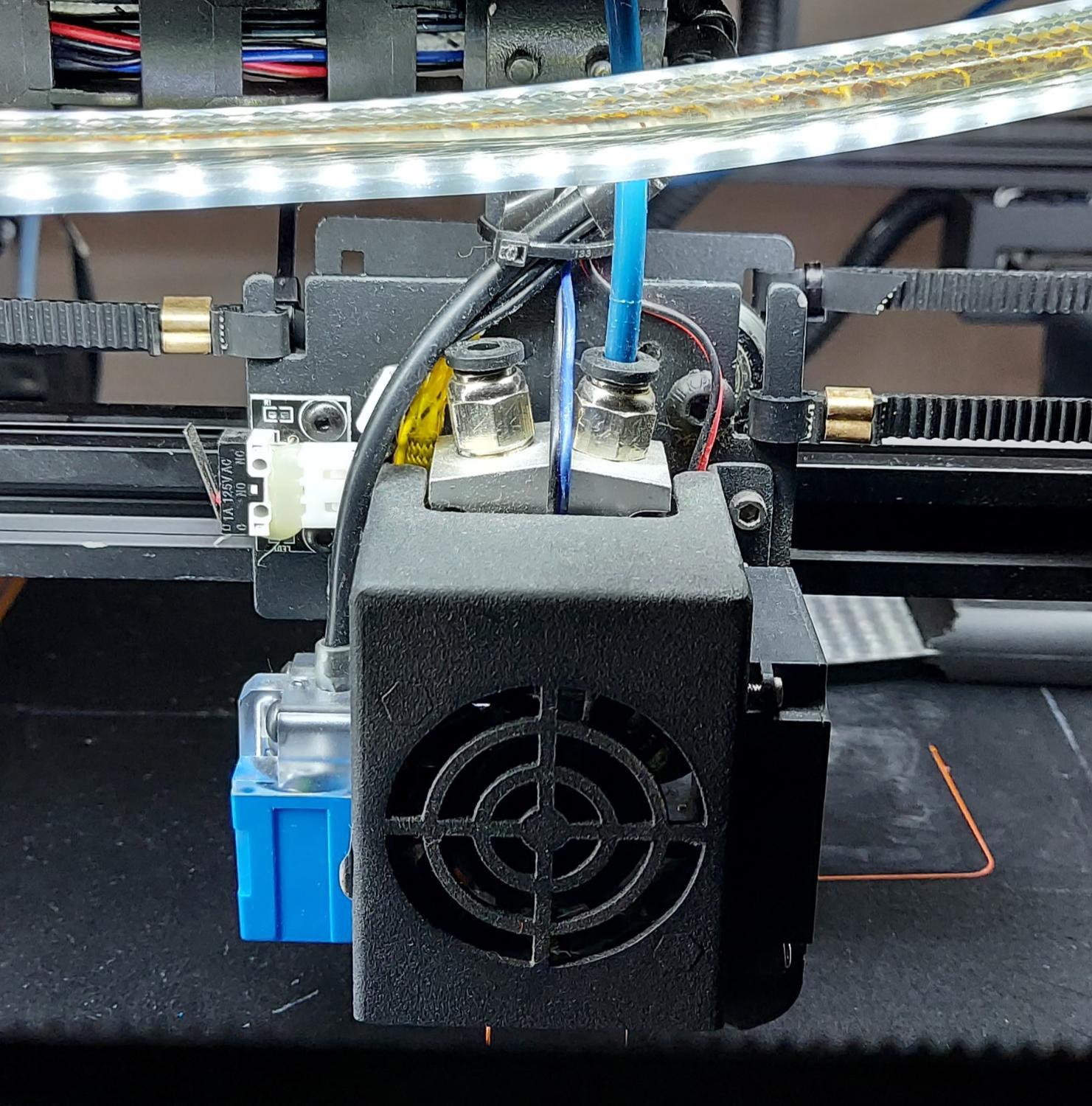

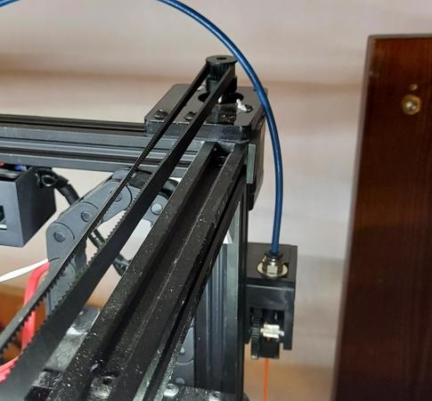

john Inviato 19 Settembre 2021 Autore Inviato 19 Settembre 2021 Eccomi qua allora ho regolato bene gli step/mm ora in ho x 50mm e in y 49,95... e vi allego foto del carrello, spero vi siano utili Cita
Killrob Inviato 19 Settembre 2021 Inviato 19 Settembre 2021 come mai nella parte cerchiata in rosso la cinghia fa quelle pieghe? spero che sia perchè ti ci sei appoggiato per fare la foto 1 Cita
