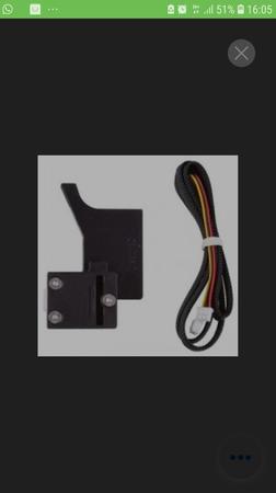

Quella del sensore per il filamento mi piaceva molto come idea da implementare sulla mia modestissima Voxelab Aquila (sostanzialmente un clone della Ender 3 v2, per chi non la conoscesse) ma, dopo aver visto cosa mi è successo, ho desistito nella convinzione possa essere inutile o quasi. Ovvero, mi si è tranciato il filamento proprio prima dell'imbocco dell'estrusore ed è rimasto lì, mentre la stampante continuava ad andare... quindi, dal punto di vista funzionale, anche un sensore di filamento non sarebbe stato utile perché avrebbe comunque visto la presenza del filamento stesso e non avrebbe sospeso la stampa.
Mi chiedo quindi e giro la domanda anche a voi: nella convinzione che un sensore debba rilevare sì la presenza ma forse meglio lo scorrimento del filamento attraverso la "strada" che deve percorrere, esiste qualcosa del genere da implementare su stampanti entry-level tipo la mia?
Marlin incorpora la lettura del sensore come "impulsi di movimento" da qualche anno. Oltre ai normali settaggi va abiltata la definizione
  #ifdef FILAMENT_RUNOUT_DISTANCE_MM
    // Enable this option to use an encoder disc that toggles the runout pin
    // as the filament moves. (Be sure to set FILAMENT_RUNOUT_DISTANCE_MM
    // large enough to avoid false positives.)
    #define FILAMENT_MOTION_SENSOR
  #endif
Non l'ho ancora provato ma un buon esempio di implementazione la puoi trovare in questa discussione:
