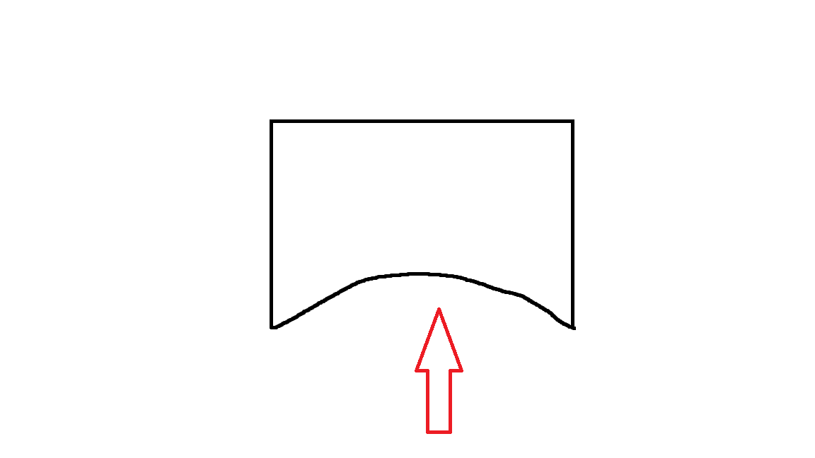

Drvo Inviato 5 Settembre 2021 Inviato 5 Settembre 2021 Buona domenica a tutti, sto cercando di modellare un pezzo che, a tutti gli effetti, è un semplicissimo rettangolo ma con un lato che rientra verso l'interno in quanto va ad "incastro" dentro una vaschetta contenitore. Sicuramente sarà una sciocchezza ma vi giuro che non riesco a farlo! C'è da dire che sono un babbo totale nel 3d però né con Blender né con FreeCAD riesco ad ottenere il risultato che voglio. Vi allego un'immagine dove ho "disegnato" (giusto per farvi capire) il pezzo visto dall'alto. Avete idea di come fare ciò in Blender o anche in FreeCAD? Cita
Eddy72 Inviato 5 Settembre 2021 Inviato 5 Settembre 2021 Se quella rientranza è un arco, puoi fare un cerchio del diametro giusto e sottrarlo dal rettangolo Ciaoo 1 Cita
Lanjazz Inviato 5 Settembre 2021 Inviato 5 Settembre 2021 Non sono un esperto ma con Sketchup puoi disegnare ció che vuoi. Se non lo conosci dammi le misure esatte che te lo disegno io...... se riesco 😁 Cita
Drvo Inviato 5 Settembre 2021 Autore Inviato 5 Settembre 2021 Credo di esserci riuscito con il metodo del cilindro che sottrae. Ho usato FreeCAD e il sistema che ho utilizzato è stato "il mio sistema" xD però sembra tutto corretto... non resta altro che stampare. Grazie dei consigli. Comunque, c'è da dire che capire il sistema corretto è fondamentale.... a volte le cose "semplici" diventano complicate per nulla. Cita
