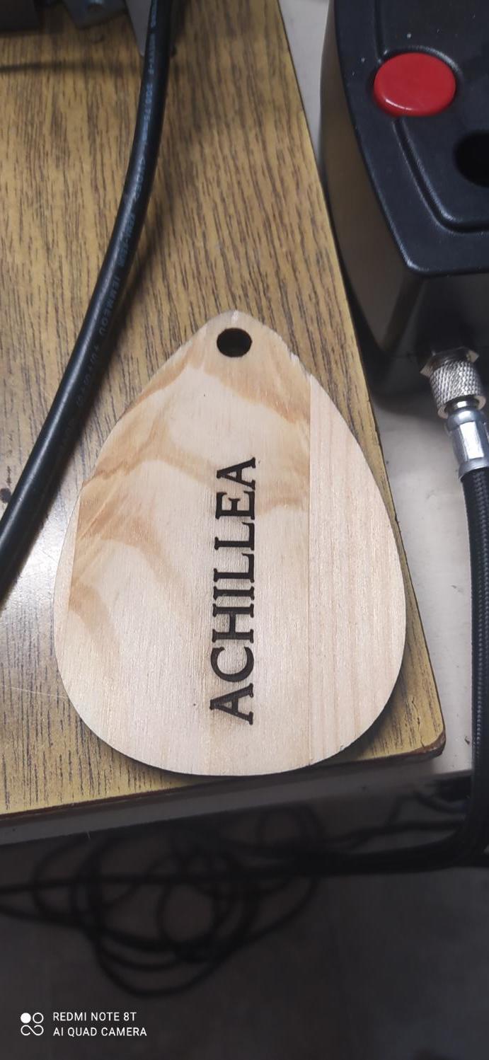

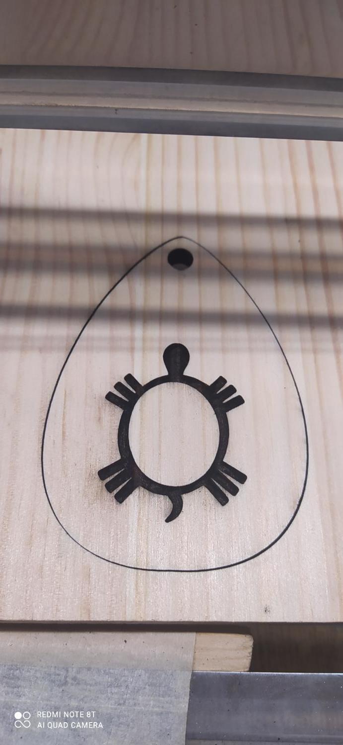

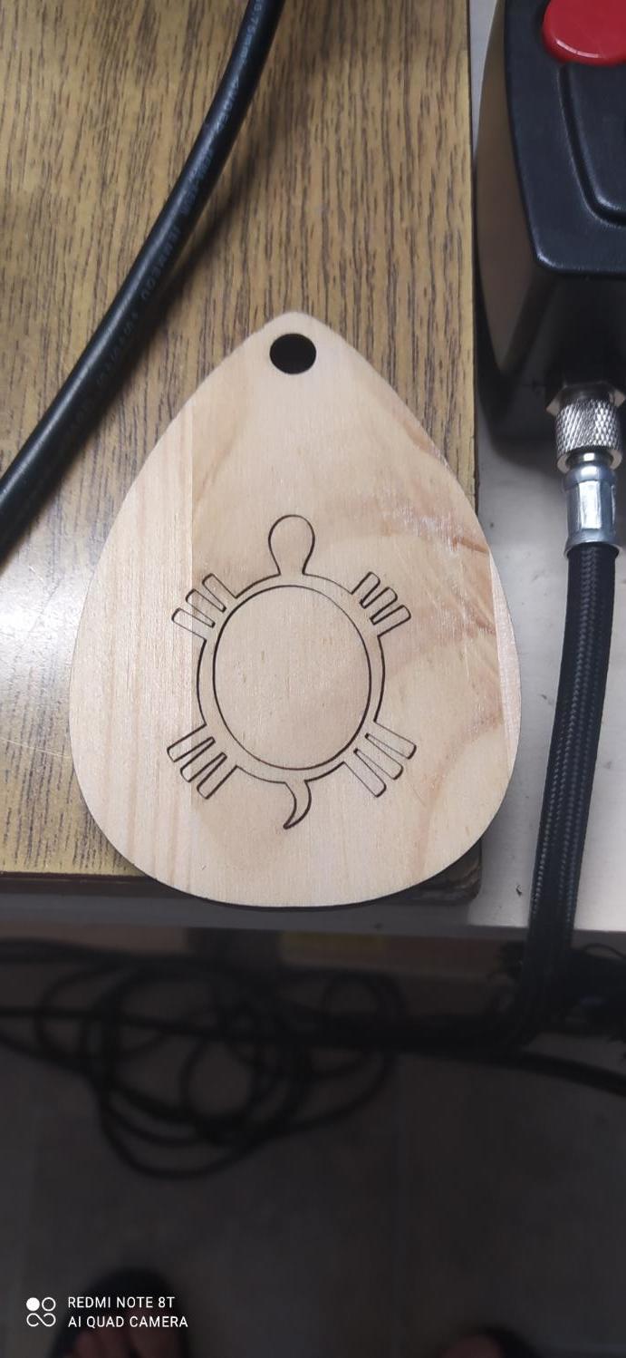

Killrob Inviato 5 Settembre 2021 Condividi Inviato 5 Settembre 2021 Progetto per un agriturismo Ora tocca al cliente dirmi che ne pensa e scegliere 1 Cita Link al commento Condividi su altri siti Altre opzioni di condivisione...
eaman Inviato 5 Settembre 2021 Condividi Inviato 5 Settembre 2021 Complimenti, i bordi soprattutto del primo sono molto puliti, gli hai fatto qualche trattamento in postproduzione o magari usato del nastro per mascherature? 1 Cita Link al commento Condividi su altri siti Altre opzioni di condivisione...
Killrob Inviato 5 Settembre 2021 Autore Condividi Inviato 5 Settembre 2021 1 ora fa, eaman ha scritto: Complimenti, i bordi soprattutto del primo sono molto puliti, gli hai fatto qualche trattamento in postproduzione o magari usato del nastro per mascherature? assolutamente nulla, così è come è uscito da sotto al laser 😉 1 Cita Link al commento Condividi su altri siti Altre opzioni di condivisione...
eaman Inviato 5 Settembre 2021 Condividi Inviato 5 Settembre 2021 13 minuti fa, Killrob ha scritto: assolutamente nulla, così è come è uscito da sotto al laser 😉 Allora sul primo con solo contorni l'air assist funziona bene, sugli altri 2 con infill un po' sbavi, sopratutto l'ultimo. Potrebbe essere l'air assist che spara il chalk in giro, nel caso puoi provare con un nastro da mascheratura. Per quello fatto puoi provare a pulire con un po' di aceto bianco di vino o scartavetrarlo un po', ma sta attento che se lo manipoli mentre c'e' il chalk non fissato lo spargi e impomi tutto. Io lo soffio / gratto con un pennello duro e poi lo fisso con un finiscer. 1 Cita Link al commento Condividi su altri siti Altre opzioni di condivisione...

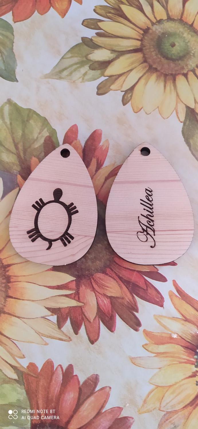

Killrob Inviato 8 Settembre 2021 Autore Condividi Inviato 8 Settembre 2021 ok il cliente ha deciso e questa è la versione definitiva, ha solo voluto cambiare il font della scritta 1 Cita Link al commento Condividi su altri siti Altre opzioni di condivisione...
