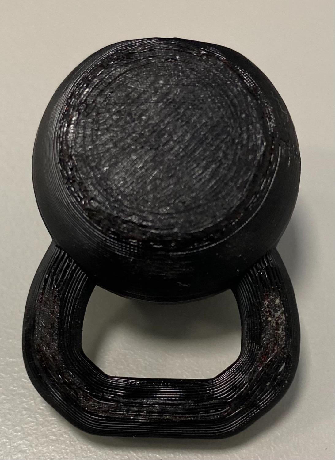

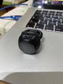

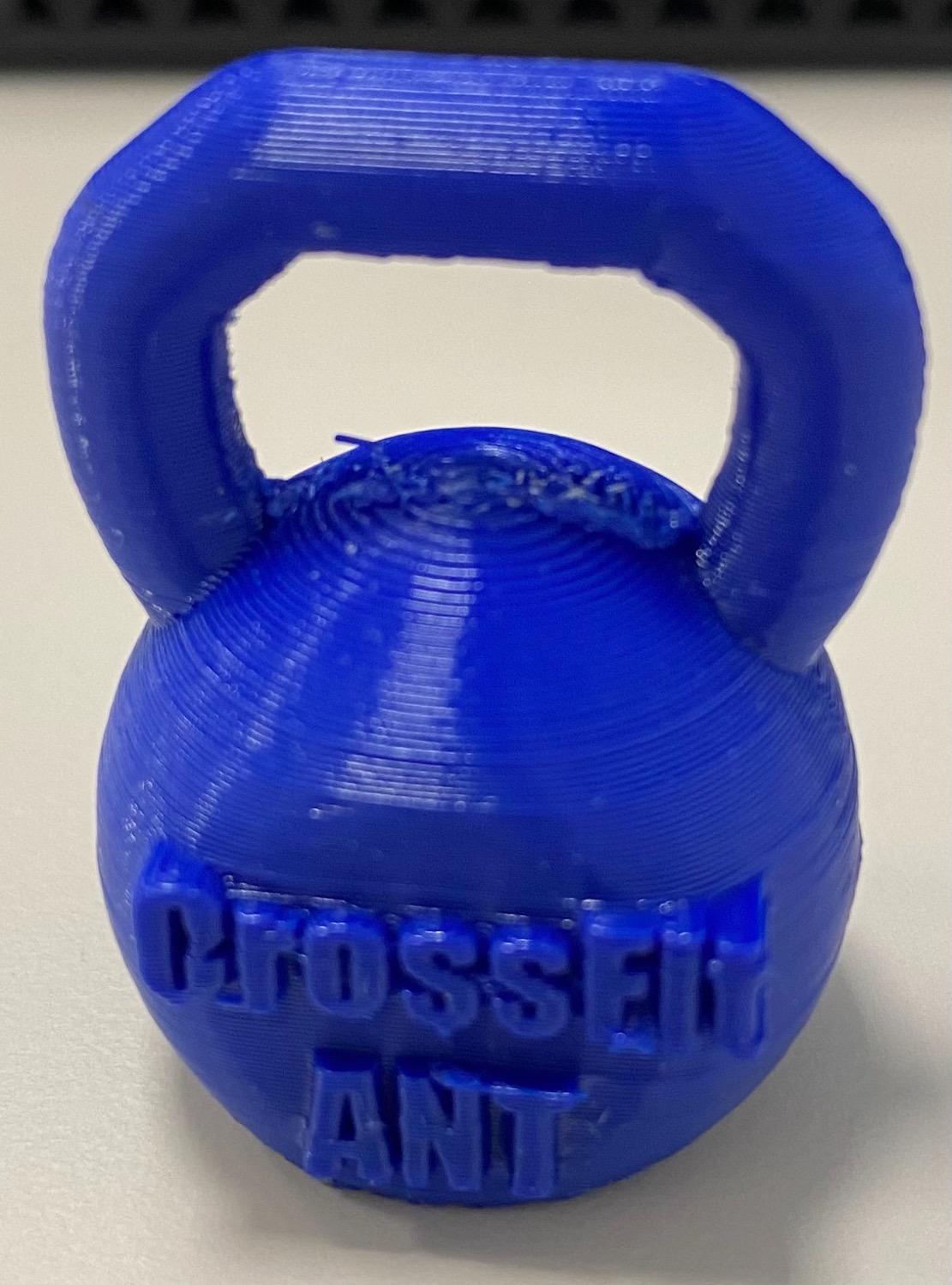

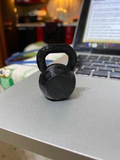

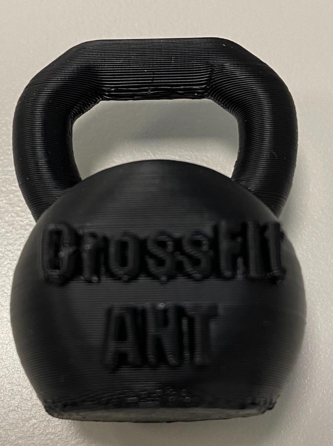

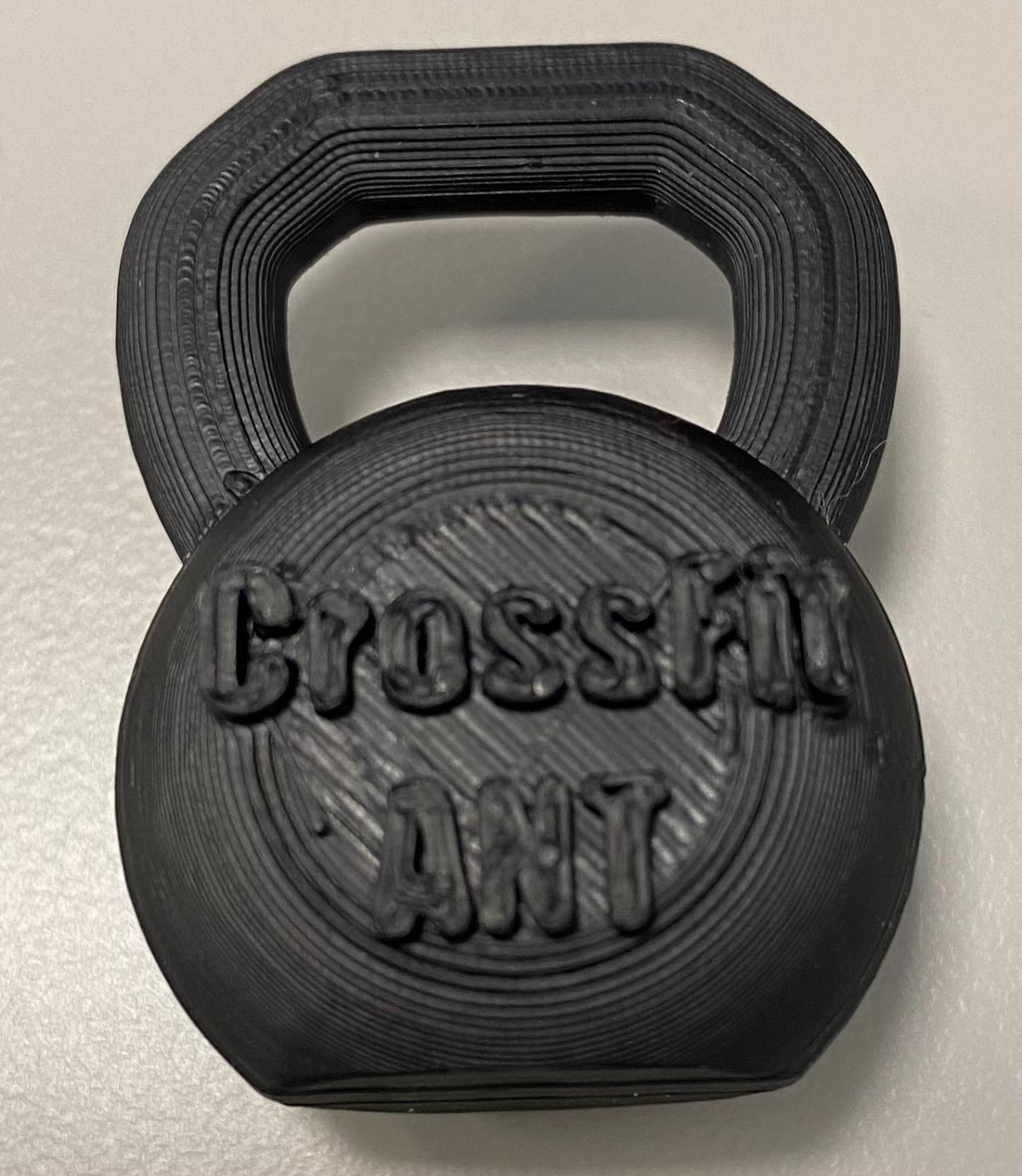

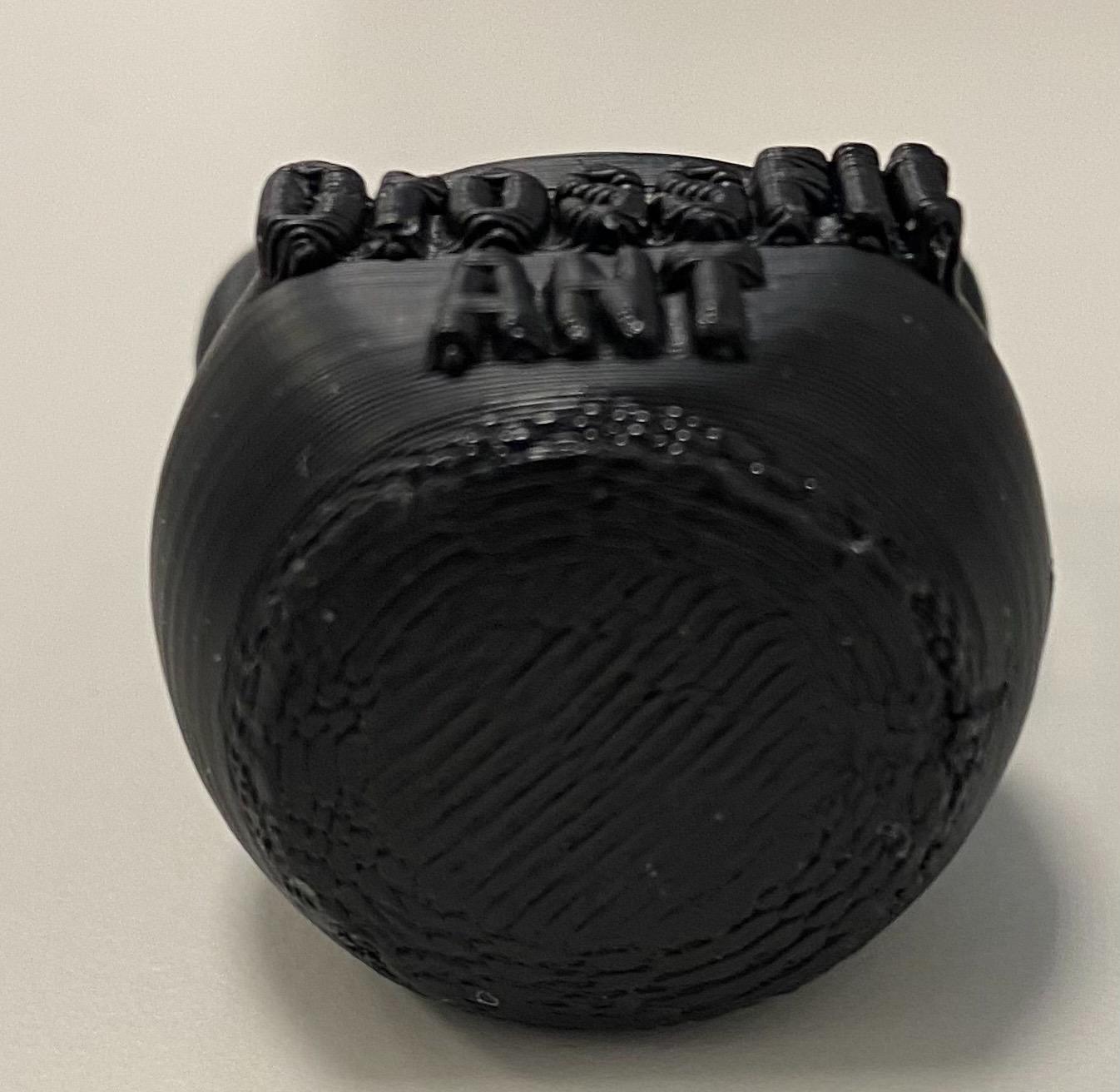

Ciao a tutti,
ho comprato da due giorni la Geeetech A20 con due filamenti (uno blu e uno nero) Amazon Basic in petg. a parte il problema di Cura che modifica le temperature impostate (devo trovare una soluzione), dopo varie prove il risultato lo potete vedere nelle foto.

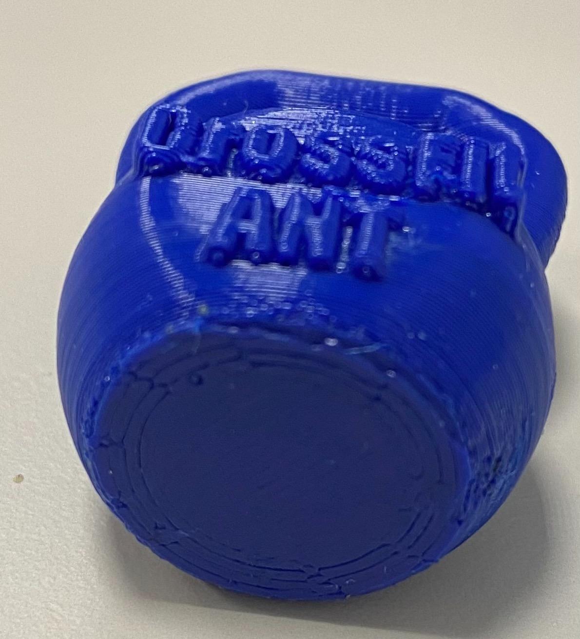

nella prima ho messo l'oggetto in orizzontale in modo da avere i layer sulla maniglia che creano delle linee più resistenti. Il problema in questa modalità è che, dove appoggia sul piatto riscaldato la qualità della stampa è proprio scadente (può dipendere da Skirt, brim, ect) ma anche dove ci sono i supporti e pure in superficie dove c'è la scritta.

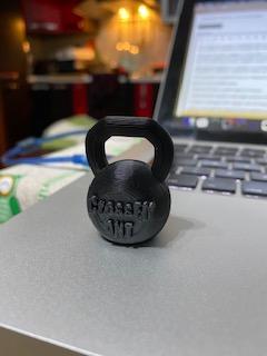

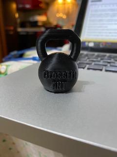

nella seconda l'oggetto è in verticale e ho provato a riempire il più possibile l'interno, aumentare lo spessore delle pareti, in modo da aumentare la resistenza.  il fondo in questa stampa non è il massimo.
come parametri impostati su Cura ho il filamento a 245(240 blu) °C con piano a 70°C.
Secondo voi è possibile avere:
- finitura più liscia e qualità migliore di stampa in generale
- dove vengono posizionati i supporti meno segni evidenti sull'oggetto
- la base di appoggio (Skirt, Brimm, raft) che lascia meno segni evidenti sull'oggetto
grazie a tutti quelli che sapranno darmi qualche consiglio
di solito il layer a contatto con il piano è quello che riesce meglio 😅
le foto sono troppo piccole e non riesco a vedere niente...solo nell'ultima foto vedo dei layer scombinati in modo importante il che mi fa pensare a qualche problema nelle impostazioni di cura o nella macchina

@Para83
se lo stampi di piatto il segno dei supporti è inevitabile perche' sono geometrie molto complesse da supportare.
per il resto vedo un primo layer che non ti esce impeccabile, sei un po' schiacciato (o forse hai troppo flusso) dovresti concentrati sul rendere il primo layer migliore.
cerca nel forum "Delta first layer porn" e nel primo video ti fai un idea di come dovrebbe essere il primo layer.
hai anche un problema di temperatura sul primo layer (o poca ventilazione) quando sei attaccato al piano a 70gradi il materiale non raffredda in tempo ed hai quel problema di "scolatura".
prova ad abbassare di 10 gradi il piano e\o di 5-10 l'estrusore
