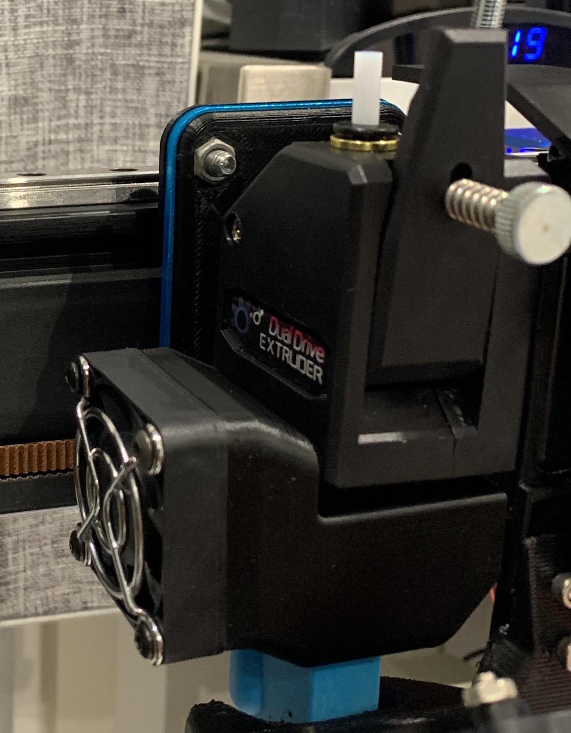

Alessandro Mei Inviato 6 Settembre 2021 Inviato 6 Settembre 2021 Ciao a tutti ho sostituito il blocco estrusore con quello in foto dovrei invertire il motore Come posso fare ? grazie ☺️ Cita
Eddy72 Inviato 6 Settembre 2021 Inviato 6 Settembre 2021 Scambi le coppie dei fili lato motore Nel connettore del motore dovresti avere i fili nella posizione 1 3 4 6 Di solito le coppie sono: 1/4 e 3/6 Ciaoo 2 Cita
Alessandro Mei Inviato 6 Settembre 2021 Autore Inviato 6 Settembre 2021 Grazie invece di 1 3 4 6 dovrei fare 1 4 3 6 cosi. ? Cita
Eddy72 Inviato 6 Settembre 2021 Inviato 6 Settembre 2021 Il 06/09/2021 at 16:22, Alessandro Mei ha scritto: Grazie invece di 1 3 4 6 dovrei fare 1 4 3 6 cosi. ? Expand No la coppia che ora è 1/4 diventa 3/6 la coppia che ora è 3/6 diventa 1/4 Ciaoo 2 Cita
Salvogi Inviato 6 Settembre 2021 Inviato 6 Settembre 2021 Il 06/09/2021 at 16:30, Alessandro Mei ha scritto: Ok… manidenghiu 🙏🏻 Expand Dovrebbe funzionare anche il metodo di @Eddy72, comunque io faccio l'inversione a specchio e mi ha sempre funzionato quindi da 1234 a 4321 e prima faccio sempre una foto per evitare di dimenticare com'era l'originale. Per estrarre i pin da connettori XH2.54 devi premere con un cacciavite sulla linguetta in metallo. Poi devi cambiare anche gli step/mm, gli estrusori normali di solito hanno 96 step/mm, quello che hai montato tu ne ha 415 step/mm. 1 Cita
Alessandro Mei Inviato 6 Settembre 2021 Autore Inviato 6 Settembre 2021 Il 06/09/2021 at 19:36, Salvogi ha scritto: Dovrebbe funzionare anche il metodo di @Eddy72, comunque io faccio l'inversione a specchio e mi ha sempre funzionato quindi da 1234 a 4321 e prima faccio sempre una foto per evitare di dimenticare com'era l'originale. Per estrarre i pin da connettori XH2.54 devi premere con un cacciavite sulla linguetta in metallo. Poi devi cambiare anche gli step/mm, gli estrusori normali di solito hanno 96 step/mm, quello che hai montato tu ne ha 415 step/mm. Expand Scusa ma dove sta quel connettore ? Cita
Eddy72 Inviato 6 Settembre 2021 Inviato 6 Settembre 2021 Penso che quella foto sia solo di esempio per capire come estrarre i connettori Anche perchè è a 3 fili Ciaoo 2 1 Cita
