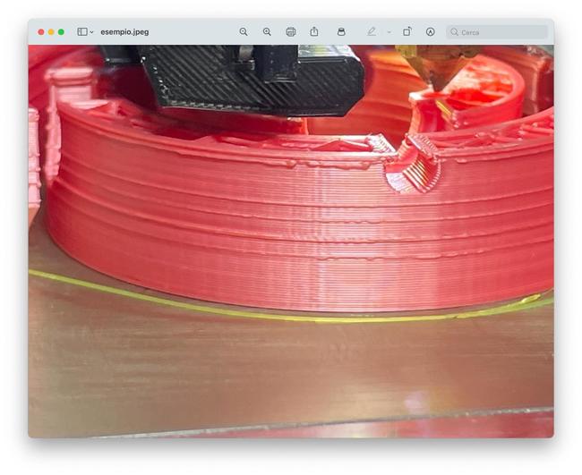

andyrok Inviato 9 Settembre 2021 Autore Inviato 9 Settembre 2021 Ero convinto di aver trovato quale era il problema ma mi sono sbagliato… ha ricominciato a perdere passi …🤬🤬 A questo punto ricontrollo tutto ma mi sta venendo il dubbio che il problema sia la scheda …. La cosa che mi fa più inca….re è che se muovi l’asse Z su e giù non fa una piega ho anche provato ad aumentare il peso ma non si ferma e non ha nessun impuntamento.. 🤬🤬🤬🤬🤬🤬🤬 Cita
Killrob Inviato 9 Settembre 2021 Inviato 9 Settembre 2021 ma la scheda ha i drivers integrati o li puoi sostituire? Cita
andyrok Inviato 9 Settembre 2021 Autore Inviato 9 Settembre 2021 26 minuti fa, Killrob ha scritto: ma la scheda ha i drivers integrati o li puoi sostituire? La scheda è una Skr 1.4 Turbo e i driver sono Tmc 2209… ho provato a cambiarli tra loro visto che il problema è solo su Z… non cambia nulla… Veramente frustrante…. Mi sembra di essere cieco… queste stampanti sono delle vere puttane…😂😂😂😂 Cita
Truck64 Inviato 9 Settembre 2021 Inviato 9 Settembre 2021 10 minuti fa, andyrok ha scritto: La scheda è una Skr 1.4 Turbo e i driver sono Tmc 2209… ho provato a cambiarli tra loro visto che il problema è solo su Z… non cambia nulla… Salvo un malfunzionemento interno dei drive, visto che i parametri dei TMC sono passati da Marlin il cambio drive vuol dire poco. Magari sei semplicemente troppo vicino al limite meccanico della tua macchina e ogni tanto il motore semplicemente non ce la fa a partire. Giusto per fare una prova abbassa jerk e accellerazione di Z (o i limiti della Junction Deviation) e vedi se il problema permane. 1 Cita
Killrob Inviato 9 Settembre 2021 Inviato 9 Settembre 2021 potersti anche avergli dato poca vref 1 Cita
Whitedavil Inviato 9 Settembre 2021 Inviato 9 Settembre 2021 Visto come scaldando quei driver, secondo me vanno in crisi causa calore. Il dissipatore c'è? Una ventola di raffreddamento dei driver c'è? Prova a mettere Z in spreadcircle e vedi. 2 Cita
andyrok Inviato 9 Settembre 2021 Autore Inviato 9 Settembre 2021 Per farvi capire vi dico che: la stampante è in funzione con questa configurazione( velocità max 50, jerk , temperature dei vari driver tenuta bassa da una ventola, Vref) da almeno otto mesi o forse un’anno.. non ricordo più il motore di Z non si scalda troppo mai anche con stampe da 20h… Il Marlin l’ho ricompilato controllando tutti i parametri.. ho cambiato i dadi T8 e la cinghia di collegamento dei due assi Z non mi rimane che il firmware dell’Lcd da controllare, lo uso solo in modalità touch.. poi …., riparto con i controlli e faccio un salto da uno stregone vodoo per togliergli eventuali malocchi..😂😂😂😂😂 3 Cita
