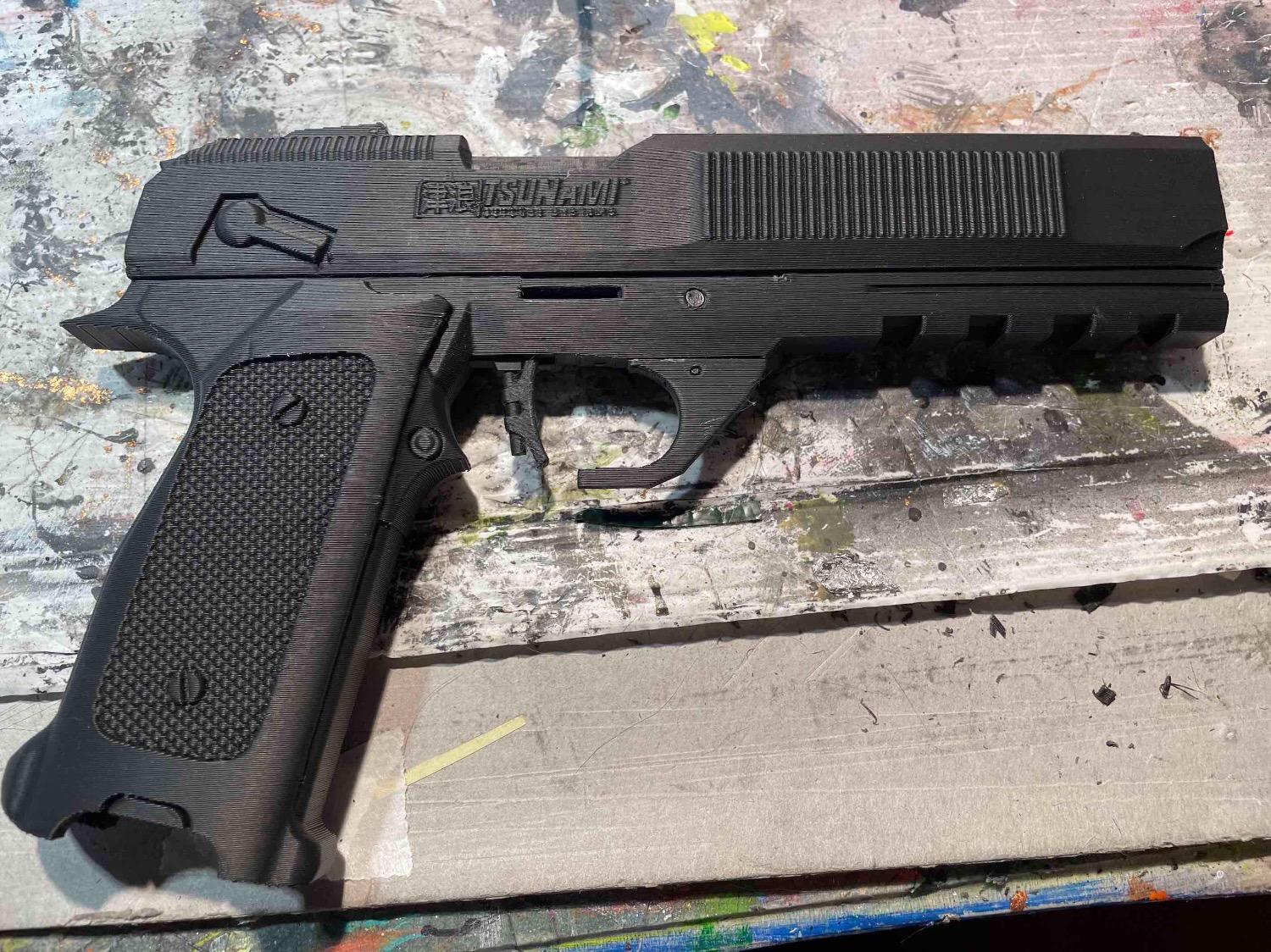

andyrok Inviato 21 Settembre 2021 Autore Inviato 21 Settembre 2021 Aggiornamento... Rieccomi, sembra, condizionale d'obbligo, che il problema sia risolto.. Non ho idea di cosa procurava il problema ma ho preso la strada della revisione totale o quasi.. Ho ristampato i supporti dell'asse X, ho cambiato i cuscinetti dell'asse Z, ho cambiato la cinghia delle due viti T8 dell'asse Z, ho cambiato i dadi di sollevamento dell'asse Z con due dadi in materia plastica, forse nylon.. Controllato la Vref di tutti i TMC Ho rifatto tutti i controlli dei passi di X Y Z.... Dopo tutto questo lavorare finalmente si è rimessa a stampare come prima.. Ecco un esempio..Di nuovo grazie a tutti per il supporto!!! 2 Cita
