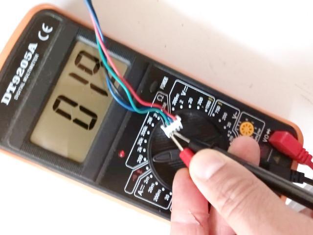

Salvogi Inviato 9 Settembre 2021 Inviato 9 Settembre 2021 Il 08/09/2021 at 18:51, marco mancini ha scritto: buona sera alimentatore controllato tramite tester da un elettricista e risulta funsionante provedero a fare un ultimo tentativo scaricando un firmware non so quale se collego tramite cavetto usb la stampante si accende e lo schermo va nella fase principale se avvio la fase di pre-riscaldamento del pla parte tutto e si attiva il tappeto riscaldante ma quando va in stampa non funsiona piu niente e mi scrive di resettare la stampante domani provvedero con una bella mola da taglio e ne( faccio tanti pezzettini ) Expand Forse il problema è che i nuovi motori hanno piedinatura differente quindi i motori non girano (o girano al contrario) e l'homing va in errore. In caso di errore di homing è normale il messaggio di riavviare la stampante. Potrebbe anche essere che hai danneggiato i TMC2225 inserendoli al contrario. Oppure che hai un firmware per driver UART ma i TMC2225 senza ponticello. Per caso sul display ti compare anche errore di comunicazione con i driver? Se cambi i motori con altri diversi, è molto probabile che la piedinatura sia differente. Puoi controllare gli stepper con un tester impostato su ohm. 1 Cita

Killrob Inviato 10 Settembre 2021 Inviato 10 Settembre 2021 Il 10/09/2021 at 18:13, marco mancini ha scritto: tanto rumore dagli assi sempre fermi Expand senti rumore sugli assi? allora è il cablaggio dei motori che è errato, e forse lo era anche prima. 1 Cita
Salvogi Inviato 11 Settembre 2021 Inviato 11 Settembre 2021 Il 10/09/2021 at 18:13, marco mancini ha scritto: allora ragazzi in anzi tutto buona sera a tutti ultimi aggiornamenti oggi arrivato alimentatore nuovo con la 4 scheda madre e devo dire solo una cosa tanto rumore dagli assi sempre fermi non si muove niente a questo punto penso che questa sceda madre presa su amazon Creality Upgrade V4.2.7 Silent Motherboard with TMC2225 Driver BootLoader for Ender-3/Ender-3 Pro/Ender-5 3D Printer che poi anno levato in commercio non vada x niente bene ora non posso ma piu in avanti comprero un altra sceda madre cosa mi consigliate Expand Concordo con @Killrob, sono esperienze che chi ha la stampante da qualche anno ha già fatto, penso che io e @Killrob siamo sicuri e concordi che il problema probabilmente sta nella diversa piedinatura degli stepper. Per adesso non comprare altro che altrimenti ti rimangono decine pezzi da usare come soprammobili. Intanto devi verificare che sul connettore che va alla scheda madre hai conduzione tra i pin 1 e 2 e tra i pin 3 e 4 (ad esempio nella mia foto tra nero e verde e tra blu e rosso). Per fare la prova imposta il tester su Ω (ohm) e dovresti ottenere un valore di pochi Ω. Verificato questo, potrebbe anche essere che una bobina dello stepper è polarizzata al contrario in questo caso il motore vibra ma non si muove ed occorre scambiare i pin 1 e 2 oppure 3 e 4 (solo uno scambio quindi solo 1 con 2 o solo 3 con 4). Infine potresti ottenere che lo stepper giri al contrario, in questo caso devi invertire l'ordine dei file quindi da 1, 2, 3, 4 a 4, 3, 2, 1. Se hai dubbi, non ti preoccupare puoi chiedere tranquillamente, all'inizio è normale avere dubbi anche su cose banali. 2 Cita
