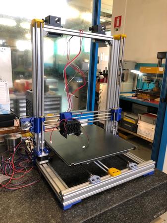

Mino Inviato 21 Settembre 2021 Autore Inviato 21 Settembre 2021 La costruzione della Prusa orso maggiorata procede, nonostante il TFT35 bruciato, oppure la scheda, ancora non so. Il sensorless homing funziona a meraviglia, ma bisogna smanettare un po’ con la regolazione della sensibilità. L’accoppiata skr turbo e tmc2209 rende i motori talmente silenziosi che le altre stampanti mi sembrano trattori con le marmitte bucate. Soddisfattissimo anche dell’area di stampa ottenuta, che grazie all’eliminazione dei fine corsa è di 280X270, mentre la Z arriverà a circa 340, dovrò verificare bene una volta montato l’heated bed. 2 Cita
Mino Inviato 24 Settembre 2021 Autore Inviato 24 Settembre 2021 Confermate le dimensioni di stampa:280X270X340, test di massima eseguiti, montato tutto; ora manca la parte che odio di più, perché sono un interdetto, infatti durante i test ho bruciato anche la scheda. Questa stampante mi costerà un rene. 3 Cita
