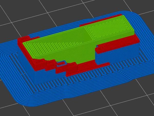

Se hai problemi di adesione al piatto, devi utilizzare:
  • Raft: una base intera a contatto con il piatto
  • Brim: un orlo attorno al primo layer, se hai il raft ottieni un allargamento del raft.

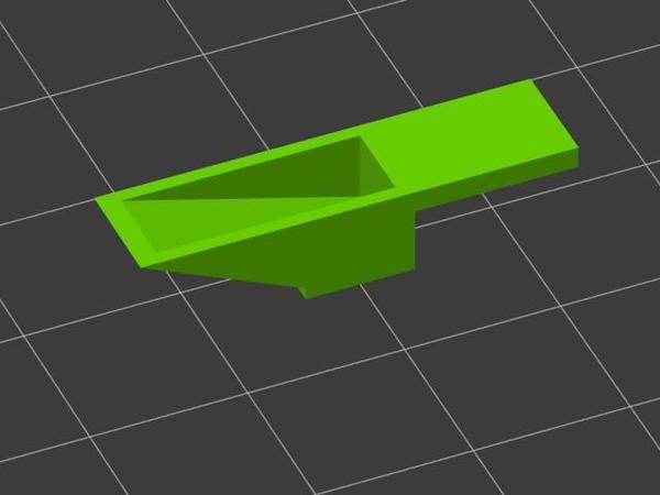

Ad esempio il seguente test.

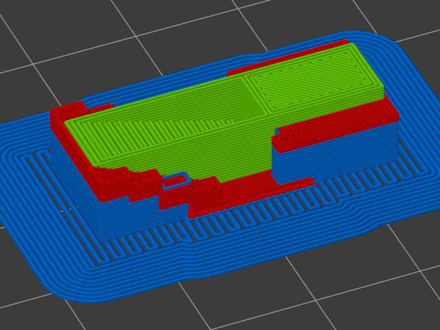

Io lo slicerei (forse suona un po' male ma non trovo il termine corretto) nel seguente modo.
Dove ovviamente verde e blu sono ABS ed il rosso è il PVA.
In questo modo hai un'ampia superficie di contatto con il vetro: raft+brim ed il PVA dovrebbe aderire meglio all'ABS che non al vetro.
In pratica in questo modo.
Test_supporto.gcodeFetching info...

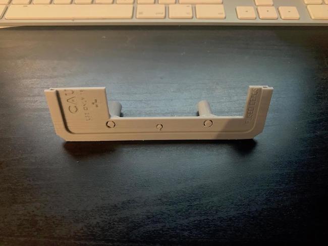

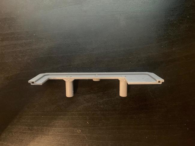

Eccomi in ritardo nn ho problemi di adesione , ma problemi di stampa dei sostegni diversi da quelli indicati tipo ABS - HIPS anche perché sembra che il limone per sciogliere sia introvabile ( ne ho trovato uno ma serve per lucidare l’interno delle auto)
