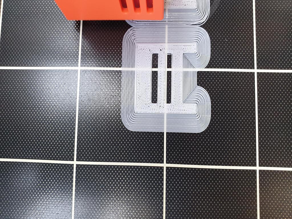

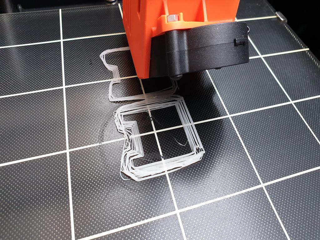

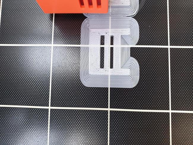

Alberto1 Inviato 11 Settembre 2021 Inviato 11 Settembre 2021 Buongiorno a tutti, sono un nuovo utente di una Ghost 5... montata, livellata, e forse riesco pure a stampare... no quello no, perche' l'oggetto mi si stacca dal piatto e si muove con la testina mandando a ramengo la stampa. Provato a pulire anche con alcool in piatto giusto per essere sgrassato.... niente. Ho tenuto i 2mm per la calibrazione e per il livellamento ci passa la carta con minimo atrito... alle volte parte e la testina rimane alta (circa 1 cm) dal piatto e "butta" il pla dove vuole... bisogna ricalibrarla tutte le volte=??? qualcuno mi potrebbe dire come settare temp. piatto, pla, velocita' etc etc?? Non so piu cosa fare... grazie in anticipo Alberto. Cita

mcmady Inviato 11 Settembre 2021 Inviato 11 Settembre 2021 Allora ... Il video di montaggio ufficiale dice di portare il piatto con le molle completamente serrate a 2 mm dal noozle.... Poi mandare in home Z e rilasciare le molle finché non si porta il livellamento allo spessore del foglio (il tutto va fatto con piatto caldo....60gradi circa o la temperatura che usi per stampare)....hai rifatto il giro dei punti di livellamento almeno 3/4 volte.... Perché essendoci 2mm di distanza svitando una registrazione x volta la distanza e falsata a causa delle diagonali ... Non so come spiegartelo diversamente....registrato il piatto controlla anche se in centro hai la stessa distanza dal noozle....se è più alta devi capire se il piano in vetro ha problemi di planarità ( se sì... Cerca Ghost 5 nel forum.... Abbiamo già trattato questo problema frequente della Ghost e abbiamo anche trovato una soluzione) fatto tutto ciò riprova a stampare e se il problema persiste anziché stampare in centro prova a stampare da un lato del piatto( se spostato te lo stampa allora sicuramente hai il vetro un po' imbarcato...) Al tutto devi aggiungere una bella lavata al vetro e una spruzzata di lacca, ma solo dopo aver fatto tutto.... E nota che ho detto una spruzzata nn due o tre sennò col vetro della fbg5 t tocca usare la mazzetta per staccare il pezzo.... Facci sapere! 1 Cita

Whitedavil Inviato 13 Settembre 2021 Inviato 13 Settembre 2021 Sei troppo lontano dal piatto, abbassa di 0.1mm 3 Cita
muffo Inviato 13 Settembre 2021 Inviato 13 Settembre 2021 48 minuti fa, Whitedavil ha scritto: Sei troppo lontano dal piatto, abbassa di 0.1mm Concordo, forse anche un po magro di materiale. 2 Cita
Whitedavil Inviato 13 Settembre 2021 Inviato 13 Settembre 2021 2 ore fa, muffo ha scritto: Concordo, forse anche un po magro di materiale. Magro è difficile da dire, se sei troppo lontano è normale che la linea sia più sottile. Io ormai vado a tatto al primo layer e capisco se sono troppo alto o troppo magro.. 2 Cita
