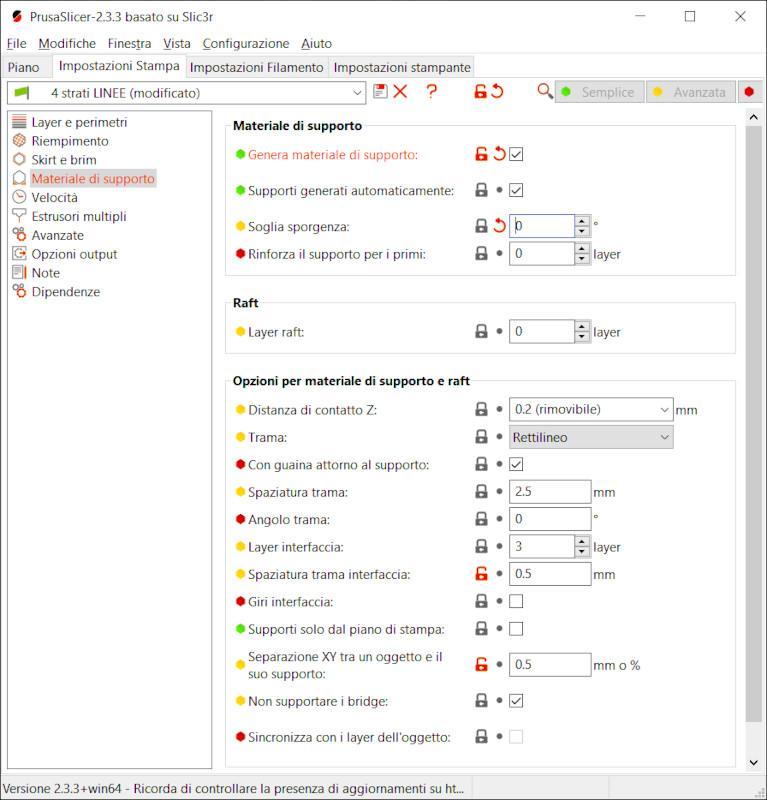

Salvogi Inviato 12 Settembre 2021 Condividi Inviato 12 Settembre 2021 1 ora fa, Ale93_ ha scritto: Ti ringrazio per la risposta, la stampante è identica in ogni dettaglio, in realtà avevo quest idea perché non riesco a trovare una configurazione per staccare i supporti in maniera ottimale dalle miniature... So che ci verrebbe la stampante a resina... Però da quello che dici mi è passata la voglia ahahah Attualmente c'è @luca63 che sta provando i supporti solubili ancora è in sperimentazione ma possiamo vedere che risultati ottiene e che stampante utilizza. Comunque ho trovato una configurazione dei supporti su PrusaSlicer con cui mi sto trovando benino In pratica ho modificato i seguenti parametri: Spaziatura trama interfaccia in modo tale che il supporto non aderisca con una superficie compatta Spaziatura XY tra un oggetto e il suo supporto per distanziare un po' il supporto dalla stampa nelle direzioni x ed Y. Inoltre, se non ti interessa molto la resistenza del pezzo, puoi anche ridurre un pochino il flusso di estrusione e/o la temperatura di stampa. 1 Cita Link al commento Condividi su altri siti Altre opzioni di condivisione...

Salvogi Inviato 12 Settembre 2021 Condividi Inviato 12 Settembre 2021 53 minuti fa, Ale93_ ha scritto: Io anche uso Prusa e cura in base a cosa devo stampare, ora sto provando a stampare delle miniature di heroes quest con un ugello da 0.2, ma sto diventando matto... Non ti preoccupare, è normale, la stampa 3d vuol dire prova e riprova, è necessaria molta pazienza. Invece di fare tentativi a vuoto con la stampa di miniature che richiedono molto tempo e filamento, dovresti regolare i supporti stampando degli appositi test che richiedono poco tempo e filamento. Dopo avere ottenuto dei supporti accettabili con le stampe di test, passi alla stampa delle miniature. 1 Cita Link al commento Condividi su altri siti Altre opzioni di condivisione...
