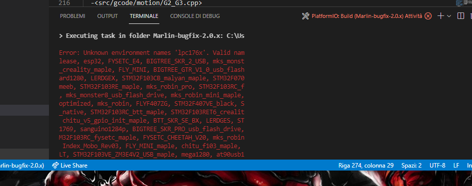

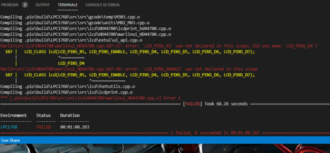

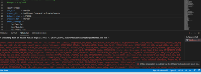

10 minuti fa, zis2104 ha scritto:
non riesco a creare il firmware
Hai scelto un opzione sconosciuta al compilatore, per il resto sei troppo vago. Comincia a scrivere per quale stampante/scheda e cosa hai messo in
default_envs =
e
#define MOTHERBOARD
Avevo scritto le informazioni sulla motherboard e gli altri, ma ho notato che quando devo specificare il processore lpc1768 o lpc176x fa sempre questo errore. Poi cmake da errore
Veramennte con i file di configurazione di esempio della SBASE compila regolare:
Difficile darti una risposta se non ci dai più informazioni.
Stasera mi metto di nuovo a riscrivere il firmware, se non va metto il mio progetto su mega e vedete se a voi vi fa compilare, perché la cosa strana che ho seguito tutti i passaggi alla lettera e l'unica cosa che a mio parere protrebbe essere il problema è visualstudio o platform io
38 minuti fa, Whitedavil ha scritto:
Su default_envs devi mettere il nome della scheda, non la cpu.
Non sempre. Va messo il nome nella sezione [env:...  dei file ini indicati sotto extra_configs =  che corrisponde alla scheda, e spesso la denominazione corrisponde al processore.
// Choose the name from boards.h that matches your setup
#ifndef MOTHERBOARD
  #define MOTHERBOARD BOARD_BTT_SKR_V1_3
#endif

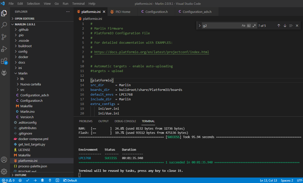

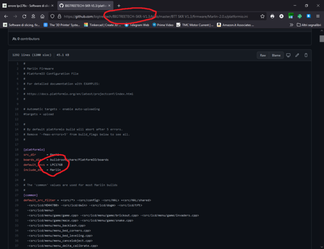

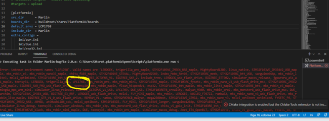

[platformio]
src_dir      = Marlin
boards_dir   = buildroot/share/PlatformIO/boards
default_envs = lpc176x
include_dir  = Marlin
extra_configs =

dove avrei dimenticato?
@zis2104 scusa una cosa... sono andato direttamente sul github di BTT per vedere il platformio che hanno loro.... perché hai messo LPC176X quando quella cpu non esiste proprio?
guarda cosa mettono loro....
2 ore fa, Whitedavil ha scritto:
Sulle 8 bit, si metti la cpu ma sulle 32, ormai, metti la scheda.
Infatti l'errore del compilatore è proprio quello, per lui il nome della cpu non ha riscontro...
semplicemente perché LPC176X non è una cpu, la cpu valida per quella scheda è LPC1768
