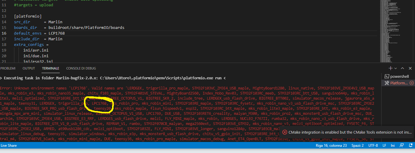

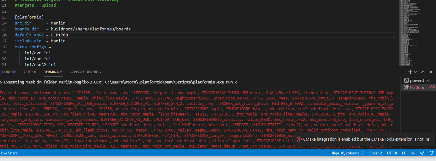

zis2104 Inviato 13 Settembre 2021 Autore Inviato 13 Settembre 2021 46 minuti fa, Killrob ha scritto: @zis2104 scusa una cosa... sono andato direttamente sul github di BTT per vedere il platformio che hanno loro.... perché hai messo LPC176X quando quella cpu non esiste proprio? guarda cosa mettono loro.... semplicemente perché LPC176X non è una cpu, la cpu valida per quella scheda è LPC1768 Ci hi provato ma dà lo stesso errore Cita
Killrob Inviato 13 Settembre 2021 Inviato 13 Settembre 2021 trovato l'errore...... 😉 guarda bene la parte cerchiata, tu hai scritto LCP ma è LPC 2 Cita
Truck64 Inviato 13 Settembre 2021 Inviato 13 Settembre 2021 1 ora fa, zis2104 ha scritto: Ci hi provato ma dà lo stesso errore Guarda cosa hai scritto: LPC1768 e LCP1768 non è la stessa cosa Cita
zis2104 Inviato 13 Settembre 2021 Autore Inviato 13 Settembre 2021 32 minuti fa, Truck64 ha scritto: Guarda cosa hai scritto: LPC1768 e LCP1768 non è la stessa cosa Mi pare che in tutti i tentativi che ho fatto ho fatto copia e in colla una volta e ancora non andava....domani è un altro giorno. Almeno sto imparando da una scheda pagata 25€ motori inclusi Cita

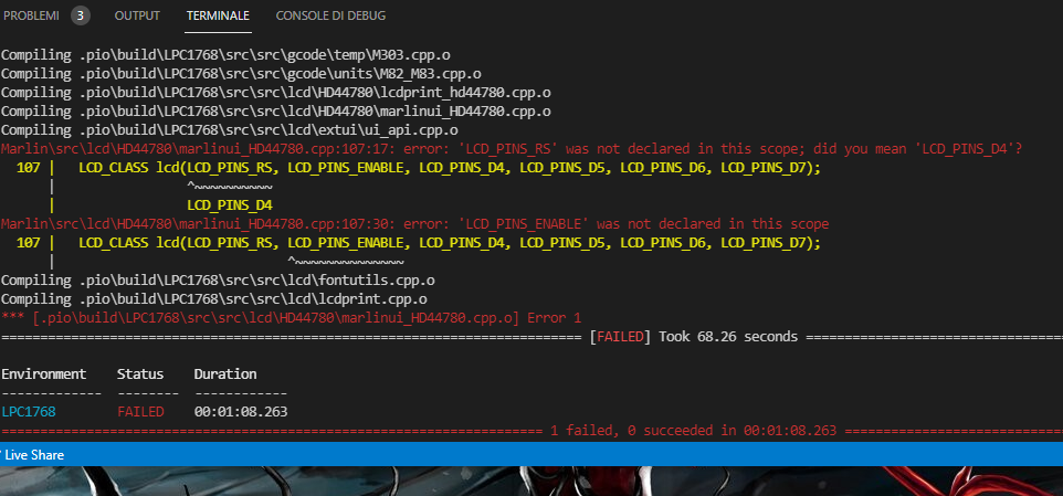

zis2104 Inviato 14 Settembre 2021 Autore Inviato 14 Settembre 2021 ma come vado avanti trovo sempre un problema, qui dice che non ho impostato lo schermo lcd, per quello predefinito dell'anet qual'è? Cita
zis2104 Inviato 14 Settembre 2021 Autore Inviato 14 Settembre 2021 potreste vedere dove ho sbagliato? sto uscendo pazzo https://mega.nz/folder/lIVwhZDT#Wtx0_gYv57gZojk1xr_XPQ Cita
zis2104 Inviato 14 Settembre 2021 Autore Inviato 14 Settembre 2021 40 minuti fa, Killrob ha scritto: non vedo errori ma da te riesce a fare la build senza fare errori? Cita
Killrob Inviato 14 Settembre 2021 Inviato 14 Settembre 2021 1 ora fa, zis2104 ha scritto: ma da te riesce a fare la build senza fare errori? sinceramente non l'ho provata, ho solo guardato i tuoi conf.h e _adv.h e non ci ho visto errori Cita
zis2104 Inviato 14 Settembre 2021 Autore Inviato 14 Settembre 2021 1 ora fa, Killrob ha scritto: sinceramente non l'ho provata, ho solo guardato i tuoi conf.h e _adv.h e non ci ho visto errori Il fatto strano che ogni volta che faccio da capo la compilazione, riscaricando gli stessi pacchetti mi arrivano errori diversi, prima lo schermo lcd, poi mi dice che alcune stringhe contengono errori, poi mi dice qualcosa su una stringa che riguarda 3.3v...forse il mio pc ha dei problemi Cita
