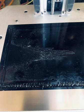

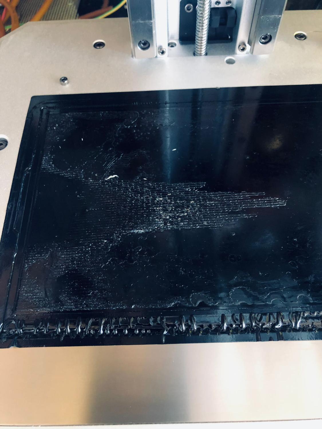

Talliaworks Inviato 13 Settembre 2021 Condividi Inviato 13 Settembre 2021 Buonasera a tutti, Purtroppo si era creato un microforo nel fep dal quale è fuoriuscita della resina. Me ne sono accorto a fine stampa e la resina si è indurita sullo schermo. Come consigliate di rimuoverla? Ho paura di graffiare lo schermo. Inoltre il nastro sigillante si è scollato in un punto. E' preoccupante o non è un problema? Grazie a chi mi aiuterà. 1 Cita Link al commento Condividi su altri siti Altre opzioni di condivisione...
FoNzY Inviato 13 Settembre 2021 Condividi Inviato 13 Settembre 2021 59 minuti fa, Talliaworks ha scritto: Come consigliate di rimuoverla? qui ci vorrebbe un vero miracolo... mi spiace ma è veramente tanta resina per pensare di toglierla...puoi mettere un po' di alcol, lasciar agire e con una lametta (di piatto non di punta) rimuovere piano piano tutta la resina ma pensare di recuperare lo schermo credo sia utopia, se non lo spacchi sicuro ci fai dei graffi grandi come case e diventa inutilizzabile... 3 Cita Link al commento Condividi su altri siti Altre opzioni di condivisione...
Salvogi Inviato 13 Settembre 2021 Condividi Inviato 13 Settembre 2021 4 ore fa, Talliaworks ha scritto: Buonasera a tutti, Purtroppo si era creato un microforo nel fep dal quale è fuoriuscita della resina. Me ne sono accorto a fine stampa e la resina si è indurita sullo schermo. Come consigliate di rimuoverla? Ho paura di graffiare lo schermo. Inoltre il nastro sigillante si è scollato in un punto. E' preoccupante o non è un problema? Grazie a chi mi aiuterà. Non so se ci sono centri di assistenza Anycubic, o se te la devi cavare da solo, forse @FoNzY sa se ci sono centri di assistenza. Qui https://www.fastparts.it/materiali/resine-sla ho trovato un elenco di solventi, probabilmente qualcuno corroderà anche il display quindi è l'ultimo tentativo da fare prima di pensare alla sostituzione del display. Mi sa che ormai puoi mettere in conto la sostituzione del display quindi tanto vale smontarlo prima di danneggiare altre parti della stampante con solventi o manovre pericolose. Un display varia tra le 30 euro (per la mia stampante che è una ciofeca) e le diverse centinaia di euro per i 4K mono. 4 Cita Link al commento Condividi su altri siti Altre opzioni di condivisione...
eaman Inviato 13 Settembre 2021 Condividi Inviato 13 Settembre 2021 La sparo: fare il contrario? Metterci proprio un mezzo cm di resina sopra, con magari un paio di punte per tirarla poi su. Un po' come si fa per togliere quella che resta sul FEP curando uno strato intero. Oppure se non te la senti metterlo in freezer e vedere se la contrazione del vetro lo cricca pari, da fare anche dopo aver aggiunto resine. 4 Cita Link al commento Condividi su altri siti Altre opzioni di condivisione...
FoNzY Inviato 14 Settembre 2021 Condividi Inviato 14 Settembre 2021 2 ore fa, eaman ha scritto: Oppure se non te la senti metterlo in freezer la prossima volta che mi succede ci provo sicuro l'ultima volta per togliere 5mm (di superficie) di resina praticamente ho fatto un buco nel lcd tanto vale metterlo in freezer 😄 1 Cita Link al commento Condividi su altri siti Altre opzioni di condivisione...
mcmady Inviato 14 Settembre 2021 Condividi Inviato 14 Settembre 2021 Come prova la vedrei bene però solo se dopo il congelamento lo si riporta alla temperatura ambiente....i materiali plastici del monitor presumo diventino fragilissimi congelati....portandolo a meno diciotto dovrebbe indebolirsi l' aggrappo della resina sul monitor ma se si fa forza presumo si spacchi tutto 1 Cita Link al commento Condividi su altri siti Altre opzioni di condivisione...
Talliaworks Inviato 14 Settembre 2021 Autore Condividi Inviato 14 Settembre 2021 ok grazie.. ho preso appuntamento dall'analista. 😢😢😢 Cita Link al commento Condividi su altri siti Altre opzioni di condivisione...
Mino Inviato 14 Settembre 2021 Condividi Inviato 14 Settembre 2021 Dopo aver letto questo thread cambierò il fep molto più spesso e, a ogni cambio, effettuerò la prova di tenuta con acqua prima di montare il tutto e stampare. Lo sto già facendo. 1 Cita Link al commento Condividi su altri siti Altre opzioni di condivisione...
FoNzY Inviato 14 Settembre 2021 Condividi Inviato 14 Settembre 2021 3 ore fa, Mino ha scritto: Dopo aver letto questo thread cambierò il fep molto più spesso e, a ogni cambio, effettuerò la prova di tenuta con acqua prima di montare il tutto e stampare. Lo sto già facendo. il fep si buca per un "detrito" non per usura, da questo punto di vista serve a poco cambiarlo spesso.... 3 Cita Link al commento Condividi su altri siti Altre opzioni di condivisione...
Salvogi Inviato 14 Settembre 2021 Condividi Inviato 14 Settembre 2021 3 ore fa, Mino ha scritto: Dopo aver letto questo thread cambierò il fep molto più spesso e, a ogni cambio, effettuerò la prova di tenuta con acqua prima di montare il tutto e stampare. Lo sto già facendo. Su AliExpress ho visto che esistono delle pellicole protettive da applicare sullo schermo, non so se sono una cosa buona. 1 Cita Link al commento Condividi su altri siti Altre opzioni di condivisione...
