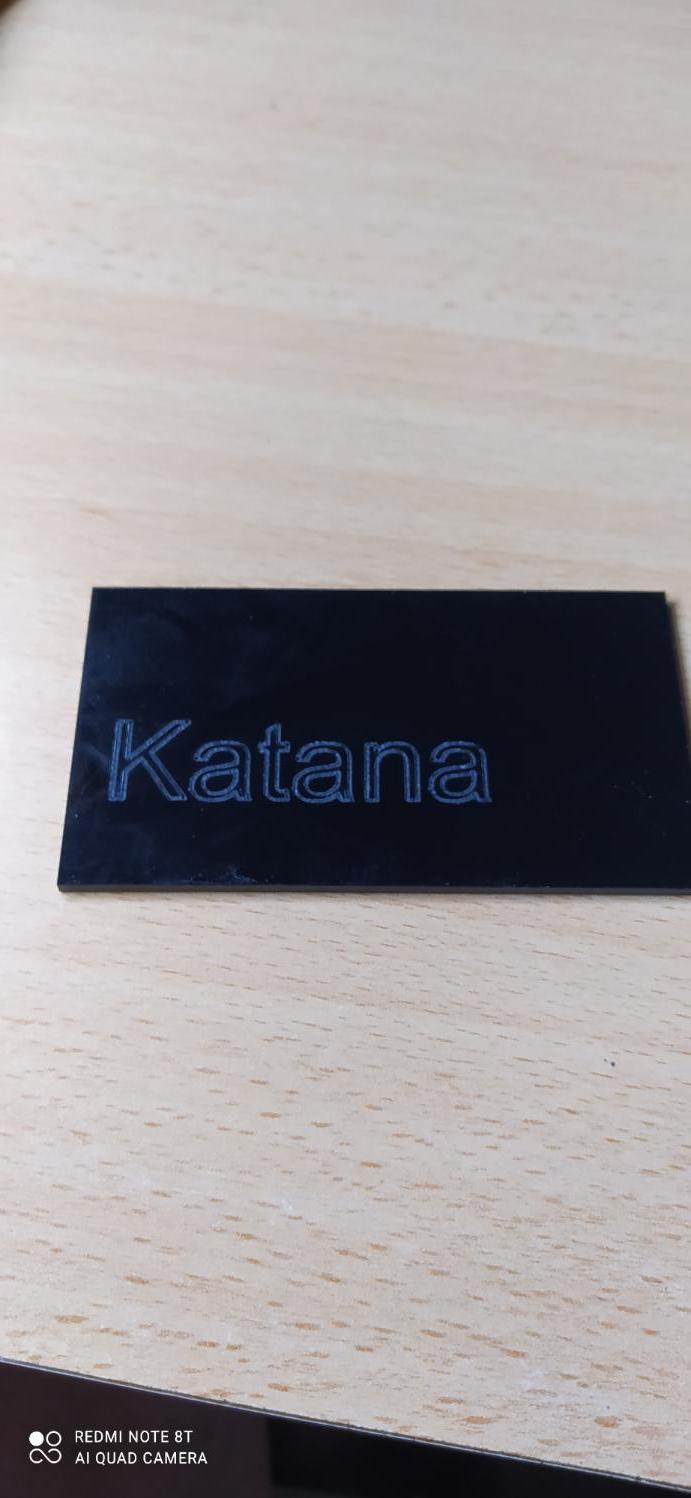

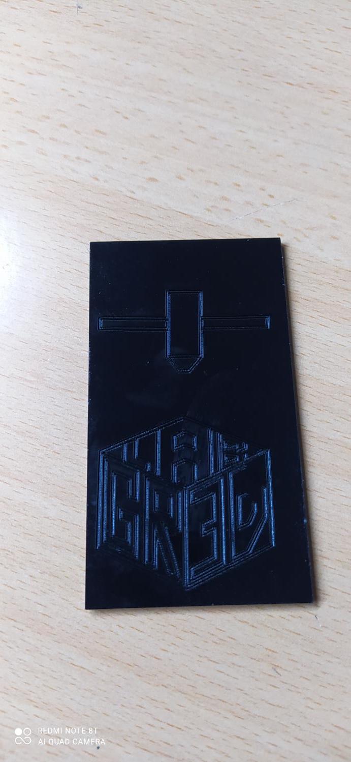

Killrob Inviato 13 Settembre 2021 Condividi Inviato 13 Settembre 2021 Come avevo promesso, oggi mi è arrivato il plexyglass nero e ho fatto un paio di incisioni a 700mm/min 70% di potenza con il modulo neje da 7.5W, ecco il risultato.... La scritta l'ho incisa con la sua pellicola protettiva sopra che è stata una lotta poi da togliere ma è venuta meglio della seconda che è il mio logo e la pellicola l'avevo tolta prima di incidere. mi posso comunque ritenere soddisfatto 3 Cita Link al commento Condividi su altri siti Altre opzioni di condivisione...

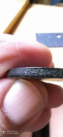

Killrob Inviato 14 Settembre 2021 Autore Condividi Inviato 14 Settembre 2021 8 ore fa, eaman ha scritto: Complimenti! ...ma ora alza il volume e prova a tagliarlo, voliamo vederlo spiezzato in due il plexiglass nero!😁 Stasera ci provo ma.... Per avere un taglio pulito dovrei riuscirci con una passata, e dubito di riuscirci 1 Cita Link al commento Condividi su altri siti Altre opzioni di condivisione...
Killrob Inviato 14 Settembre 2021 Autore Condividi Inviato 14 Settembre 2021 Ok ho fatto il taglio a 50mm/min il taglio è venuto con una sola passata... una puzza indicibile, e come si vede dalla foto 2 non è netto, si vede che è squagliato 1 Cita Link al commento Condividi su altri siti Altre opzioni di condivisione...

eaman Inviato 14 Settembre 2021 Condividi Inviato 14 Settembre 2021 4 ore fa, Killrob ha scritto: Ok ho fatto il taglio a 50mm/min il taglio è venuto con una sola passata... una puzza indicibile, e come si vede dalla foto 2 non è netto, si vede che è squagliato Forse fare piu' passate andando piu' leggero e veloce? Il tizio del frame per il micro quadricottero faceva 4 passate a ~120mm/min: Be' insomma primo tentativo ha tagliato, ora bisogna perfezionare il taglio 🙂 Congratulazioni! 1 Cita Link al commento Condividi su altri siti Altre opzioni di condivisione...
Killrob Inviato 14 Settembre 2021 Autore Condividi Inviato 14 Settembre 2021 9 minuti fa, eaman ha scritto: Forse fare piu' passate andando piu' leggero e veloce? Il tizio del frame per il micro quadricottero faceva 4 passate a ~120mm/min: naaaa ma non vedi che schifezza???? tutto bruciato, senza air assist , da una parte glia pure warpato..... ecco... lo ha pure rotto perché in 4 passate alcuni punti non li ha tagliati Cita Link al commento Condividi su altri siti Altre opzioni di condivisione...
eaman Inviato 14 Settembre 2021 Condividi Inviato 14 Settembre 2021 1 minuto fa, Killrob ha scritto: naaaa ma non vedi che schifezza???? tutto bruciato, senza air assist , da una parte glia pure warpato..... Diavolo, stavo cercando una guida per tagliare al laser e il suo video e' il primo venuto fuori. quindi dici che bisogna fare una passata sola e forte? Cita Link al commento Condividi su altri siti Altre opzioni di condivisione...
Killrob Inviato 14 Settembre 2021 Autore Condividi Inviato 14 Settembre 2021 a 11.10 si vede che ha warpato davanti e dietro per il troppo calore dei 4 passaggi, a 11.24 quando lo gira si vedono chiaramente dei tratti completamente non tagliati, sulle braccia e i fori per i motori..... no grazie, preferisco andare piano ed essere sicuro che il taglio lo faccia 2 minuti fa, eaman ha scritto: Diavolo, stavo cercando una guida per tagliare al laser e il suo video e' il primo venuto fuori. quindi dici che bisogna fare una passata sola e forte? se vuoi un taglio che sia pulito e che non sollevi il plexy.... si ma forte come potenza del laser, io stasera ho provato da 50 a 100 facendo salti di 5 in 5 e il risultato migliore l'ho ottenuto a 50, chiaramente tutto al 100% della potenza del laser tutto questo se si dispone di un "povero" diodo laser..... altra storia se hai un Co2.... allora li ti diverti come un bimbo scemo 😄 😄 😄 2 Cita Link al commento Condividi su altri siti Altre opzioni di condivisione...
