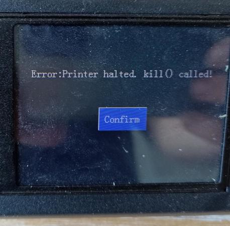

Ginomar Inviato 14 Settembre 2021 Condividi Inviato 14 Settembre 2021 Ciao, Sapere come risolvere questo errore? L'asse x è rimasto bloccato a 10 cm dal piatto e non scende oltre questi.. Ho controllato i cavi in caso fossero lenti o staccati ma nulla.. Sapete da cosa può dipendere? Cita Link al commento Condividi su altri siti Altre opzioni di condivisione...
FoNzY Inviato 15 Settembre 2021 Condividi Inviato 15 Settembre 2021 3 ore fa, Ginomar ha scritto: Sapete da cosa può dipendere? è causato da una lettura sbagliata di uno dei sensori di temperaturaw 2 Cita Link al commento Condividi su altri siti Altre opzioni di condivisione...

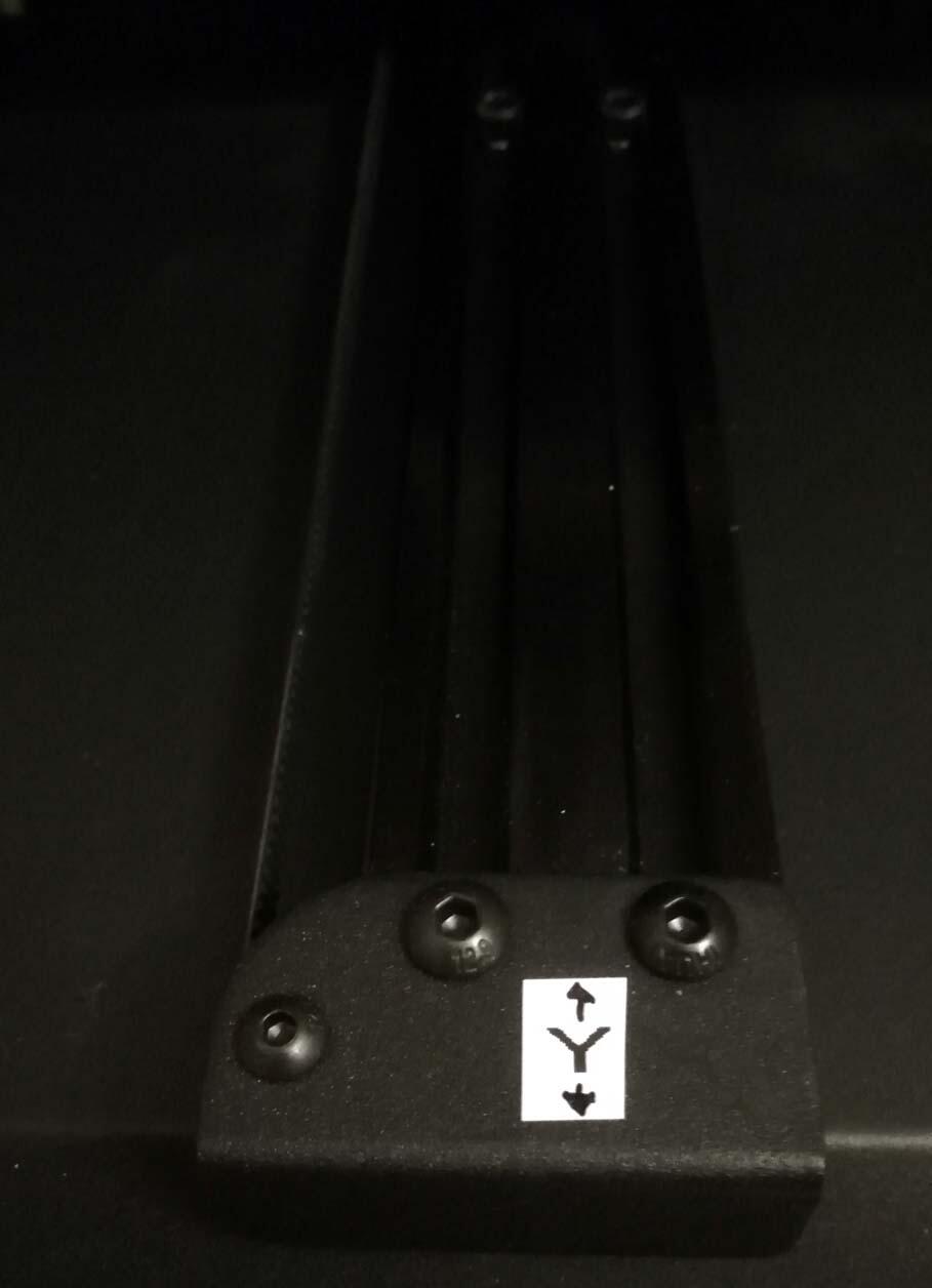

ValerioBI Inviato 25 Gennaio 2022 Condividi Inviato 25 Gennaio 2022 (aggiornato) Scusate, riapro il topic, da quello che ho letto, il processo kill() viene richiamato quando la stampante va in errore, quindi non solo quando un sensore va controllato Nel mio caso, il motore posto sull'asse Y (Quello del movimento del piatto avanti e indietro del piatto) va a fondo corsa ma continua a girare (come se non riconoscesse il fondo corsa), infatti effettuando un test con il menu tools->home->premendo Y si riesce a ricreare l'errore. Ho trovato l'errore nel mio caso, ma il problema è che non ho idea da dove cominciare Modificato 25 Gennaio 2022 da ValerioBI Cita Link al commento Condividi su altri siti Altre opzioni di condivisione...
Killrob Inviato 26 Gennaio 2022 Condividi Inviato 26 Gennaio 2022 2 ore fa, ValerioBI ha scritto: Ho trovato l'errore nel mio caso, ma il problema è che non ho idea da dove cominciare che errore avresti trovato? la foto è troppo scura e non si vede niente, quello che dovresti aver trovato è che il fine corsa di Y non funziona più, sia esso meccanico o ottico, lo devi cambiare con uno uguale Cita Link al commento Condividi su altri siti Altre opzioni di condivisione...
ValerioBI Inviato 26 Gennaio 2022 Condividi Inviato 26 Gennaio 2022 Ciao grazie per la risposta: "Printer halted kill() called!" non è solo dipeso da un sensore come scritto da FoNzY ma mi sembra di aver capito, da molti post anche su rete che viene visualizzato per ogni condizione di errore. Purtroppo non vi è alcun codice riportato insieme alla visualizzazione del messaggo del punto 1, però sono in grado di riprodurre il mio errore "Printer halted kill() called!": che come detto è generato dal movimento del motore sull'asse delle Y che sembra ignorare il fondo corsa e anzichè fermarsi il motore continua a far girare la cinghia generando per l'appunto il mio errore (La foto del motore-cinghia asse Y non è significativa ai fini del post). Non ho capito "lo devi cambiare con uno uguale": che intendi? grazie Cita Link al commento Condividi su altri siti Altre opzioni di condivisione...
Killrob Inviato 26 Gennaio 2022 Condividi Inviato 26 Gennaio 2022 1 ora fa, ValerioBI ha scritto: Non ho capito "lo devi cambiare con uno uguale": che intendi? grazie quando il piatto arriva in fondo ha due modi per fermarsi (a meno che non sia un sensorless homing ma non credo che sia questo il tuo caso), o preme contro un interruttore meccanico che chiude un contatto e ferma la corsa, o una lamella passa in mezzo ad un sensore ottico interrompendo il segnale ed anche in questo caso fermando la corsa del piatto. Tu hai uno di questi due sensori, quindi... o è un problema di cavi e connettori, e qui puoi fare un controllo, oppure si è rotto il sensore, che sia ottico o meccanico, ma in entrambi i casi lo devi sostituire con uno uguale. Cita Link al commento Condividi su altri siti Altre opzioni di condivisione...
ValerioBI Inviato 26 Gennaio 2022 Condividi Inviato 26 Gennaio 2022 Grazie mille, indago e ti faccio sapere. 1 Cita Link al commento Condividi su altri siti Altre opzioni di condivisione...
ValerioBI Inviato 27 Gennaio 2022 Condividi Inviato 27 Gennaio 2022 RISOLTO!, primo grazie a Killrob che mi ha messo sulla buona strada, a beneficio della comunità: il sensore di fine corsa posto dietro la stampante era lento!, è bastato stringere la brugola che lo assicura al binario e il problema è scomparso, non ho effettuato un test di stampa, ma dal menu HOME, impostando la "Y" il piatto scorre senza fare quell'orribile rumore di cinghia sgranata. Comunque ad occhio, per quanto riguarda la Artillery Genius, credo che il sensore implicato sia magnetico e non ottico o meccanico. 3 Cita Link al commento Condividi su altri siti Altre opzioni di condivisione...
