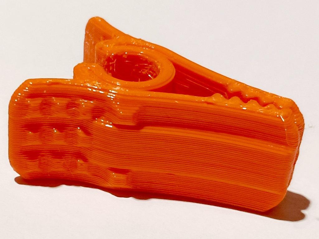

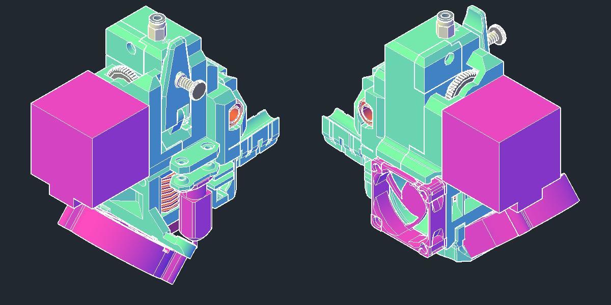

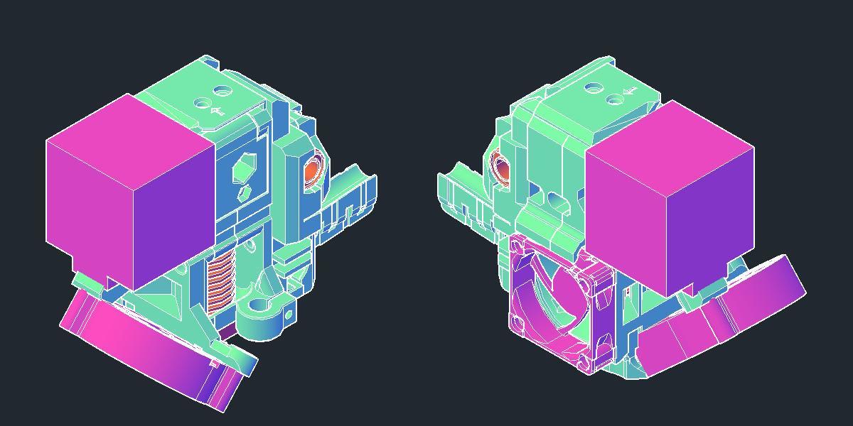

In attesa che mi arrivino gli ingranaggi BMG sto sistemando il disegno dell'estrusore. Ho modificato anche il sensore del filamento.
Questo è quello originale.
Mentre questo è quello mio.
È venuto un po' sottoestruso perché ho cambiato filamento e non ho fatto calibrazioni.

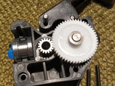

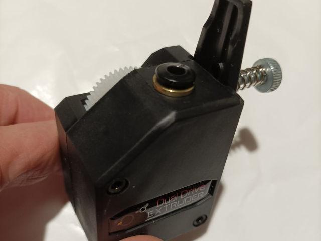

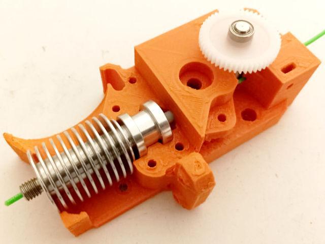

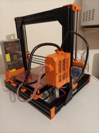

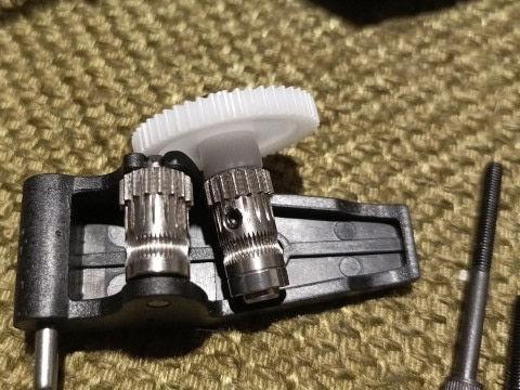

Finalmente mi è arrivato l'estrusore BMG da cui prelevare ingranaggi e cuscinetti.
E' tutto in plastica ma. in base a quanto l'ho pagato, posso dire di essere stato fortunato.
Questo è l'estrusore originale della Prusa MK3S+
Mentre io l'ho modificato nel seguente modo per poter utilizzare anche il riduttore ad ingranaggi, installare il 3d touch al posto del sensore PINDA e sostituire il sensore del filamento con un semplice microswitch.

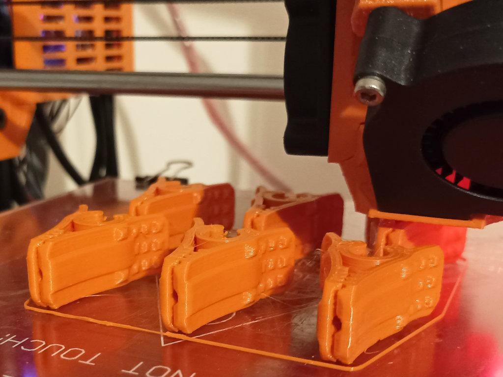

Oggi ho iniziato a stampare l'estrusore.
Ho dovuto cambiare nozzle perchè il vecchio si è intasato definitivamente ed il nuovo nozzle mi ha fatto la stampa pasticciata.
Potevi anche prendere solo gli ingranaggi, aliexpress li vende singoli ;)
Il 21/10/2021 at 10:25, Killrob ha scritto:
Potevi anche prendere solo gli ingranaggi, aliexpress li vende singoli 😉
L'estrusore completo mi è costato di meno, ho cercato molto su AliExpress e gli ingranaggi da soli costano di più.

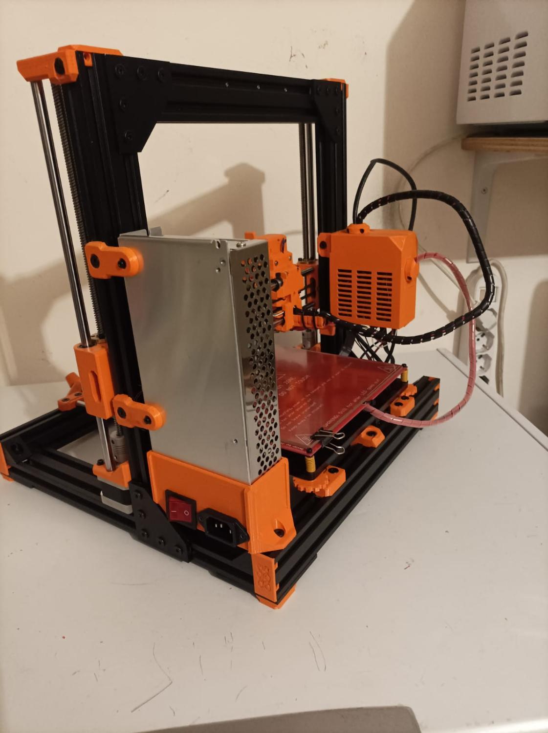

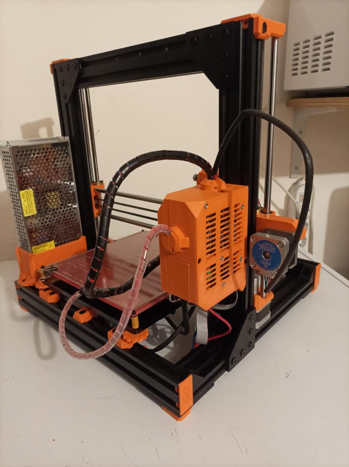

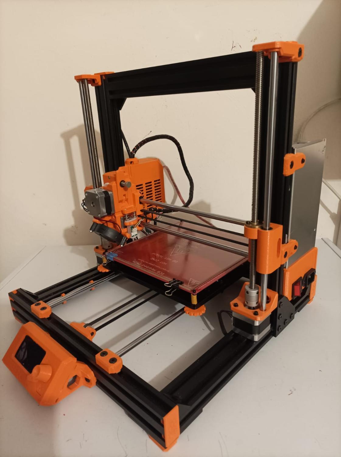

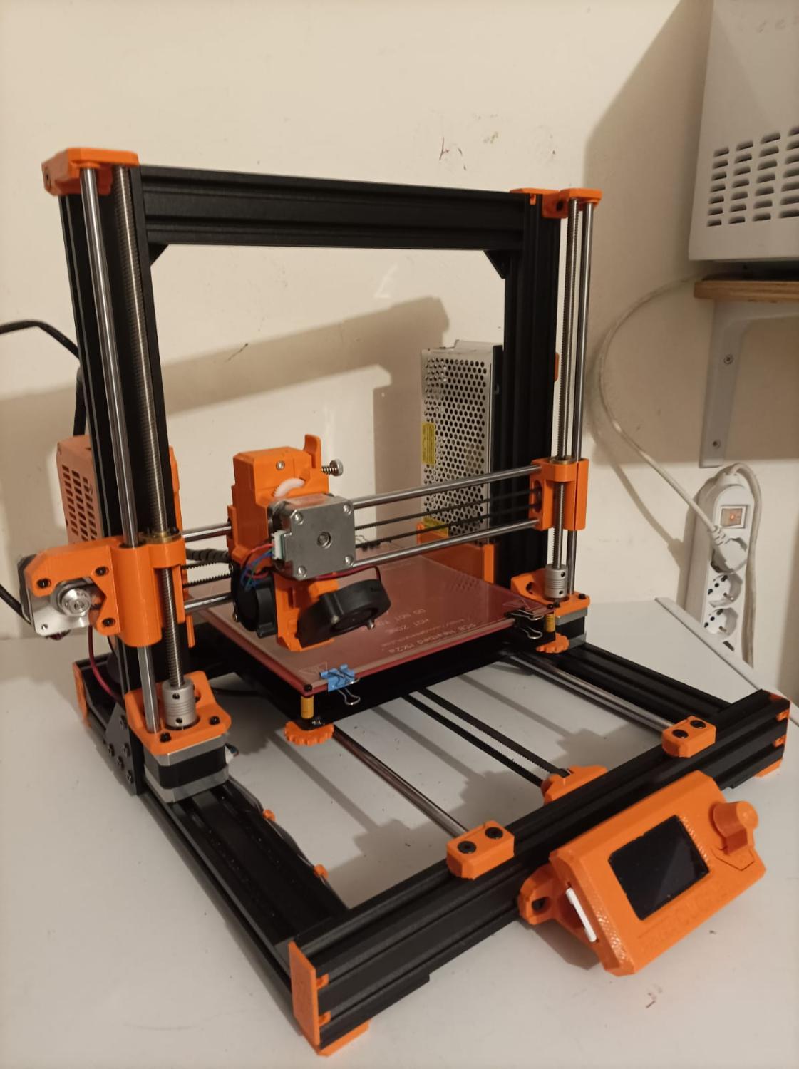

Dopo avere penato con il PETG arancione, ho quasi finito tutte le stampe.
Prusa_clone_1.thumb.jpeg.b5d84a7cfa57e9ee4f06ab05cc40d572.jpegPrusa_clone_2.thumb.jpeg.83019a6ac9ab221c54eac0ff212519e6.jpegPrusa_clone_3.thumb.jpeg.a56b91a4bbea603f9561a3e77084957e.jpegPrusa_clone_4.thumb.jpeg.fb8061db5645dc02713ddbac089fe4b6.jpeg
Ho già provato estrusore, hotbed e sensorless homing.
Ancora devo sistemare il firmware soprattutto per quanto riguarda il 3D Touch

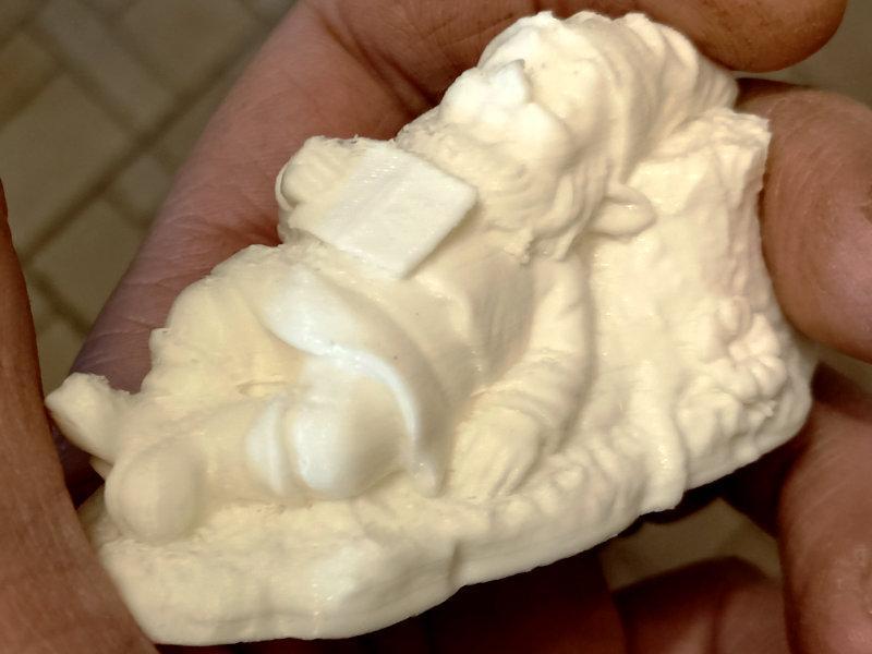

Purtroppo le difficoltà proseguono. Il firmware ingnorava il contatto del 3D Touch ed ho schiantato il nozze contro il piatto. Dopo avere modificato il firmware un'infinità di volte, ho trovato su Internet che occorreva rimuovere lo jumper Z-diag.
Dopodiché ho provato a stampare un cubo per vedere se la stampante stampava ma la stampa è venuta davvero brutta.
Domani inizio con le calibrazioni.
  • Like 3

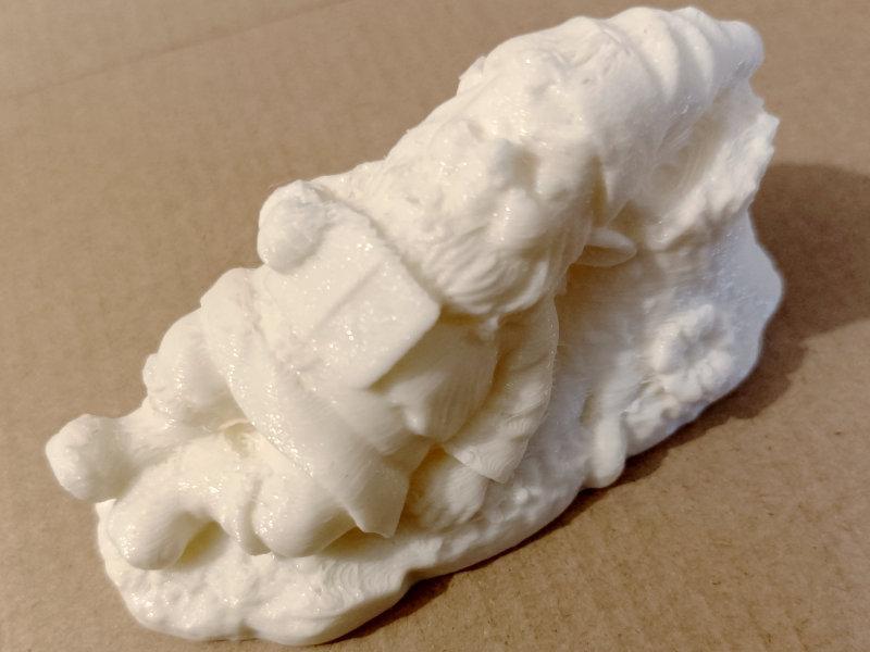

Invece delle calibrazioni, ho utilizzato il profilo di PrusaSlicer per la Prusa MK3S+ e la situazione è migliorata.
1635428939874.thumb.jpg.0ba0add87a8b7a20ff9a3f8d7263922d.jpg1635428939947.thumb.jpg.8d13d51263af04aadb14dd6b0a2cee37.jpg
Ho dovuto sostituire il motore piatto perchè se impostavo la corrente sotto 520 mA fischiava anche da fermo ma con 520 mA riscaldava troppo.
Dopo avere sostituito il motore l'estrussore cinguettava ma poi ho smontato ed ho visto che avevo montato male la ruota dentata sull'asse del motore.
  • Like 3
Con i profili PrusaSlicer per Prusa MK3S+ anche il maledetto PETG arancione viene discretamente bene. Le molette le ho stampate in modalità Draft per risparmariare un ora e mezza.

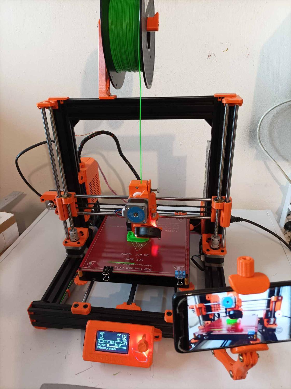

Ho stampato (con la corexy) un porta cellulare per la Prusa Clone.
E l'ho collaudato facendo un video durante la stampa di una 3Dbenchy in HIPS.
Devo stringere meglio le viti del portacellulare perché con le vibrazioni l'inquadratura a poco a poco è scesa durante la registrazione del video.
