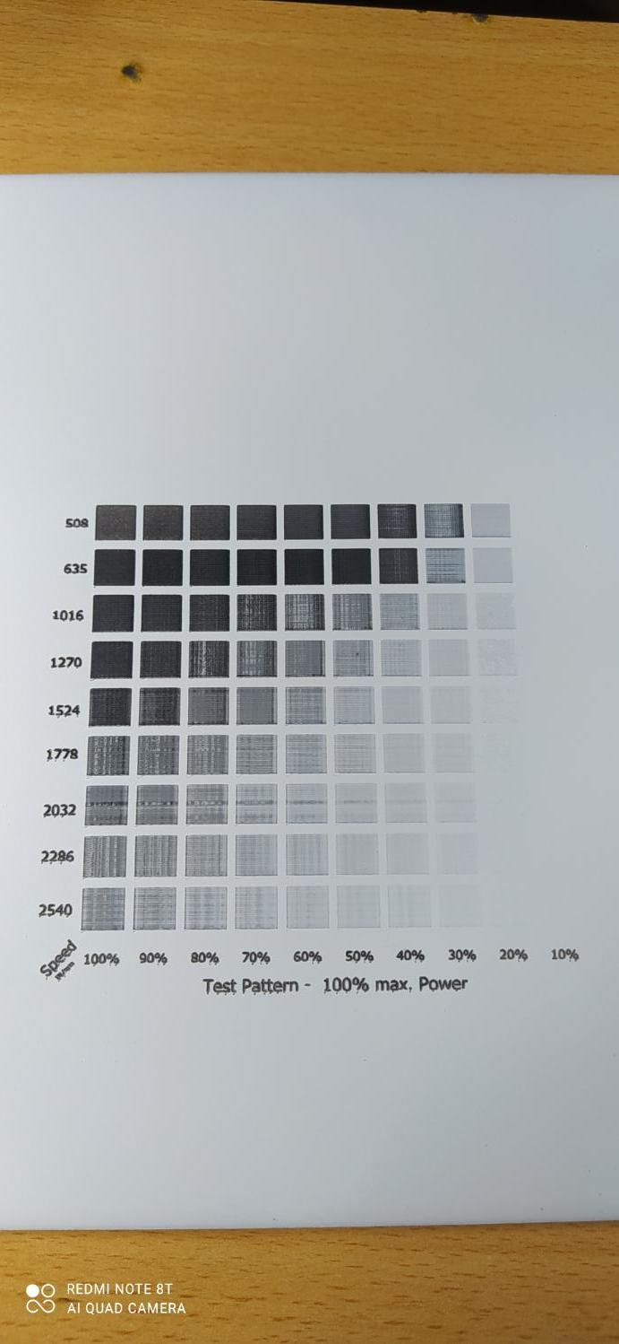

Killrob Inviato 20 Settembre 2021 Autore Inviato 20 Settembre 2021 Ok sto cominciando i test, ho preso una vernice spray bianca su Amazon che spero contenga l'elemento chimico che serve per fare queste incisioni.... Fra qualche ora vedremo, soprattutto se l'incisione regge sulla piastrella, a norma se regge: 1) non devo poterla cancellare con il ditone... 2) non devo poterla cancellare con l'acetone (o forse con il diluente alla nitro? devo ancora decidere cosa usare per pulire la piastrella dopo l'incisione) Cita
Killrob Inviato 20 Settembre 2021 Autore Inviato 20 Settembre 2021 ok la piastrella di test è stata un successo... non si cancella con il dito, non si cancella con l'alcool e non si cancella con l'acetone.... penso di aver centrato la vernice giusta al primo colpo. 2 Cita
Eddy72 Inviato 20 Settembre 2021 Inviato 20 Settembre 2021 Il 20/09/2021 at 20:16, Killrob ha scritto: ok la piastrella di test è stata un successo... non si cancella con il dito, non si cancella con l'alcool e non si cancella con l'acetone.... penso di aver centrato la vernice giusta al primo colpo. Expand FOTO FOTO FOTO FOTO !!!!!! 😁 1 Cita
Killrob Inviato 20 Settembre 2021 Autore Inviato 20 Settembre 2021 Il 20/09/2021 at 20:42, Eddy72 ha scritto: FOTO FOTO FOTO FOTO !!!!!! 😁 Expand Ok ok La piastrella di test 4 Cita
mcmady Inviato 21 Settembre 2021 Inviato 21 Settembre 2021 Grande @Killrob questa si che rende bene come prova.... Con cosa l hai pulita? Nitro? 1 Cita

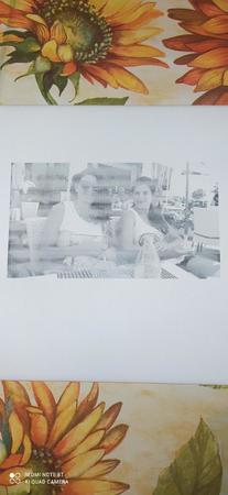

Killrob Inviato 21 Settembre 2021 Autore Inviato 21 Settembre 2021 Il 21/09/2021 at 05:11, mcmady ha scritto: Grande @Killrob questa si che rende bene come prova.... Con cosa l hai pulita? Nitro? Expand No con acetone Ok ho fatto il primo vero test, e non sono per nulla soddisfatto, la piastrella non è all'altezza delle aspettative.... Quelle strisce orizzontali troppo regolari mi fanno pensare ad una pessima pigmentazione della piastrella stessa, io sono ragionevolmente sicuro di aver dato la corretta mano di bianco, una passata a spruzzo ad incrociare. 1 Cita

Killrob Inviato 21 Settembre 2021 Autore Inviato 21 Settembre 2021 Il 21/09/2021 at 10:57, muffo ha scritto: Nel video usano il sapone per piatti per pulirle..... prova a farla con la vernice nera, tanto per far pratica Expand la vernice nera non ha abbastanza TiO2 per funzionare, almeno non quella che ho provato io, devo cercarne un'altra 1 Cita
Killrob Inviato 21 Settembre 2021 Autore Inviato 21 Settembre 2021 niente da fare, l'incisione di per se stessa viene bene ma la piastrella è di infima qualità, ne ho provate due con la stessa immagine e m i ritrovo con gli stessi difetti su tutte e 2 Cita
