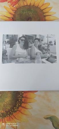

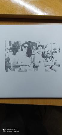

hmmmm no, ho eseguito un diverso tipo di incisione, invece di farla in scala di grigi l'ho fatta in dithering molto fine
12 ore fa, Killrob ha scritto:
spiega ad un povero pirla in parole che anche un bimbo scemo (cioè io) potrebbe capire

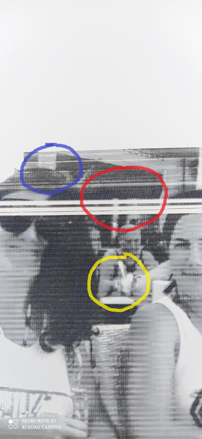

Quell'effetto chiaro/scuro ciclico potrebbe essere causato da minime differenze nella distanza tra le linee in Y. La cosa potrebbe essre imputata ad un difeto meccanico, tipo puleggia eccentrica del motore, o anche dal fatto che la posizione del motore intermedia tra un passo e l'altro non è sempre ripetibile. Una prova veloce sarebbe fare le line ad una distanza Y pari ad una numero intero di passi del motore. Quindi ipotizzando di usare la classica puleggia da 20 denti al netto dello stiro della cinghia fare una distanza tra le righe di 0,2 o multipli.

No sto usando la cartesiana classica con pulegge a 16 denti
Quindi dovrei fare 0.16 o multipli?

Allora io la prova la farei proprio. Con quella puleggia hai 0,16mm di spostamento per passo motote ma ho data un occhiata ad alcuni tutorial e forse è una risoluzione un tantino bassa, dipende dal punto del laser. Al limite credo si possa contare sul mezzo passo, quindi 0,08mm tra le righe può andare comunque.

non vorrei cantare vittoria troppo presto ma... fra un paio di ore ho il risultato, e non crederai mai qual'era la soluzione... ti dico solo che sono stato pesantemente fuoviato dalle FDM 😄
Pendo dalle tue labbra 🤪
posto solo una parte dell'immagine
Cerchio giallo tensione di partenza, si notano linee ancora, molto più sottili del primo tentativo , ma ci sono
Cerchio rosso, volutamente ho dato ancora un po' di tensione alle cinghie, ed infatti si notano dei miglioramenti, in quel poco che ha fatto.
Cerchio blu, le fascette delle cinghie hanno fatto ciao ciao con la manina ed hanno abbandonato i carrelli di Y, tutte e due le fetenti....
Quindi ora sono alla ricerca di un modo per inchiodare quelle cinghie.
Dicevo che sono stato fuoviato dalle FDM perché nelle 3D se tiri troppo le cinghie ottieni risultati pessimi, qui invece, dato che si Y ed X si spostano davvero di decimi o addirittura centesimi di mm, le cinghie devono essere parecchio in tensione... ed io non lo immaginavo.
