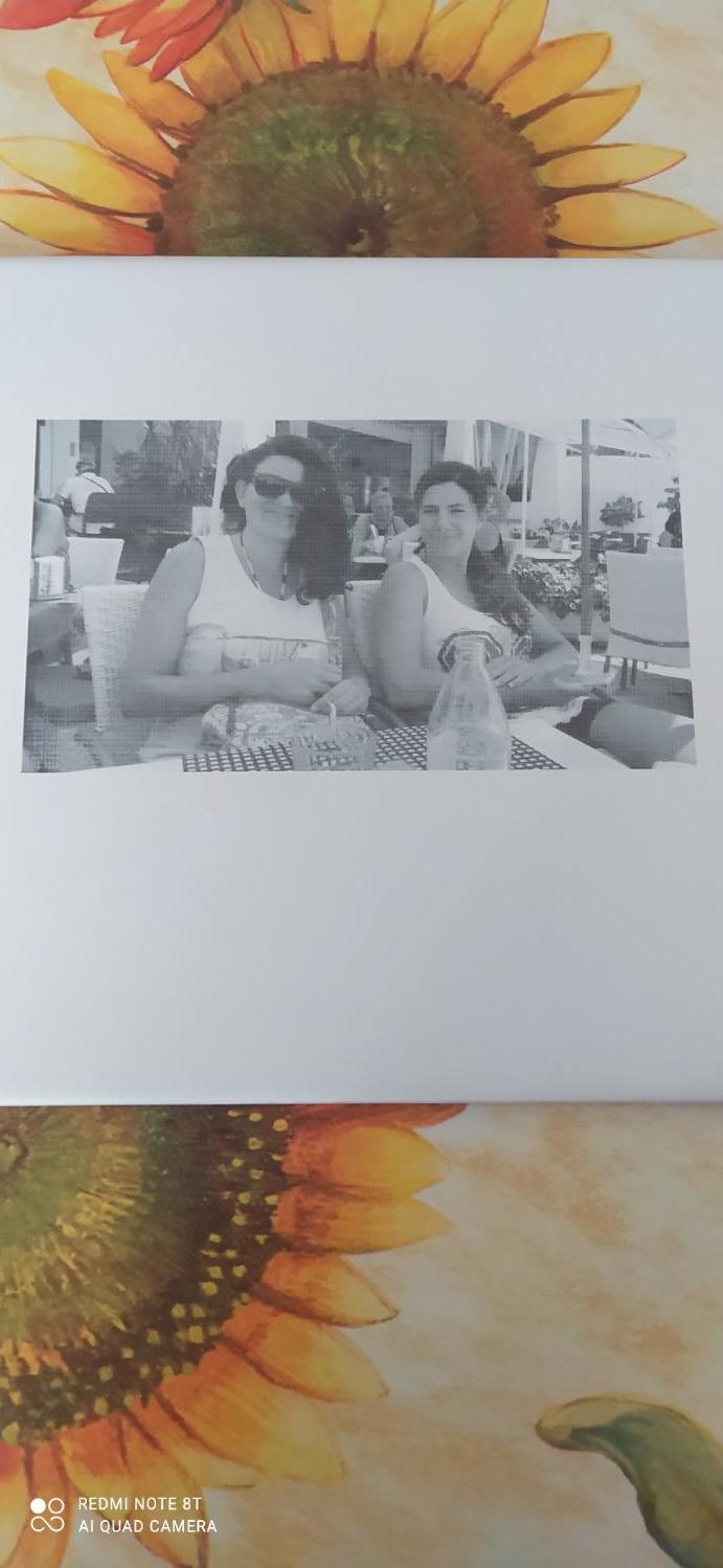

Killrob Inviato 26 Settembre 2021 Autore Condividi Inviato 26 Settembre 2021 Ok ora ci siamo quasi, ho cambiato i blocca cinghia di Y e le cose sono migliorate decisamente 5 Cita Link al commento Condividi su altri siti Altre opzioni di condivisione...
