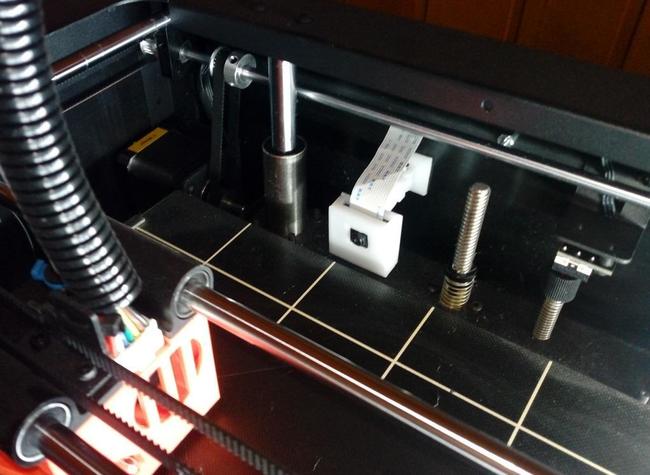

Lanjazz Inviato 17 Settembre 2021 Inviato 17 Settembre 2021 Io uso raspberry Pi3 e la sua webcam con Octoprint... ma avendo la stampante di fianco lo uso solo per via della webcam, non controlla la stampante.. A tempo perso sto lavorando ad un progetto per motorizzare la webcam con un servo che la punti sempre sul piatto man mano che scende.... Cita
