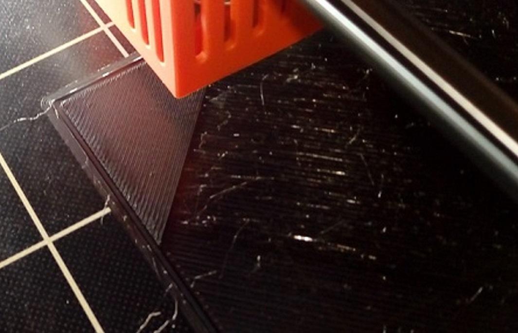

Scusate il titolo....
Non mi era mai capitato con la Prusa... quella o stampava da dio o si buttava via tutto...😁
La Ghost 5 mi fa questo scherzetto che peró non compromette il risultato finale..
Il primo layer é sfilacciato ma come se ci fosse materiale in piú in quanto la soliditá di stampa é ottima... poi dal secondo layer tutto perfetto... A qualcuno é capitato? Sicuramente un settaggio, il piatto é tarato appena piú stretto per il PETG, ma di pochissimo.
Grazie per ogni info.

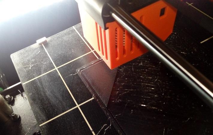

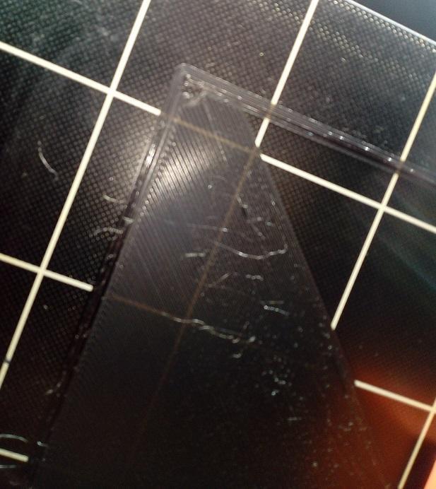

Premetto che nn si vede benissimo (piatto nero e filamento scuro...). Cosi' su due piedi puoi provare ad aumentare di poco il flowrate percentage del primo layer e di schiacciarlo un po' di piu' per vedere se migliora la resa
A me è capitato, altezza eccessiva dal piani e problemi di adesione.
Ho abbassato un pelino l'hot end, rallentato il primo layer e per sicurezza dato anche una spruzzatina di lacca sul piatto: problema sparito.
Vi ringrazio... proveró a fare cosí. Per la lacca aspetto un attimo, vedo che l'adesione é ottima, infatti come ho scritto il primo layer sarebbe perfetto come stampa... aderisce e le linee sono a posto... ma si formano questi filetti sopra... solo nel primo layer...

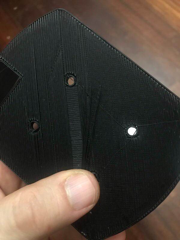

Come potete forse vedere, le linee del primo layer in basso al centro, sono buone e cosí per ogni layer, ma nel primo si forma questa "peluria"... mentre giá il secondo layer é buono.....
Sto avendo anche io lo stesso identico problema con la Reborn di FB.
Sto facendo un po’ di prove ma ancora non sono riuscito a trovare una quadra.
Ho notato però che il difetto viene fuori maggiormente con i pezzi più grandi, infatti a parità di configurazione mentre stampavo i cubi di calibrazione 20x20 non notavo il problema.
Che marca di filamento stai usando?
io ho notato che l’effetto è molto più accentuato con il Matte di Eryone
Ciao, io uso la marca che trovo per prima sulla baia... non ho mai usato filamenti particolari anche se so che il risultato cambia accome..... Col filamento che uso e che ho sempre usato, con la Prusa non mi faceva questa cosa.... Peró vedo che a te si staccano delle linee di layer piú alti... a me no, la stampa alla fine risulta perfettamente solida, e solo al primo layer si vedono questi filamenti per aria, ma anche il primo layer é stampato con le linee perfette e ben salde sul piatto.
Forse nella foto si capisce meglio... questa é una mascherina piuttosto grande... 180x130

Alza la Z di 5 centesimi, capita anche a me quando sono troppo basso.
