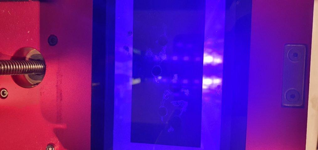

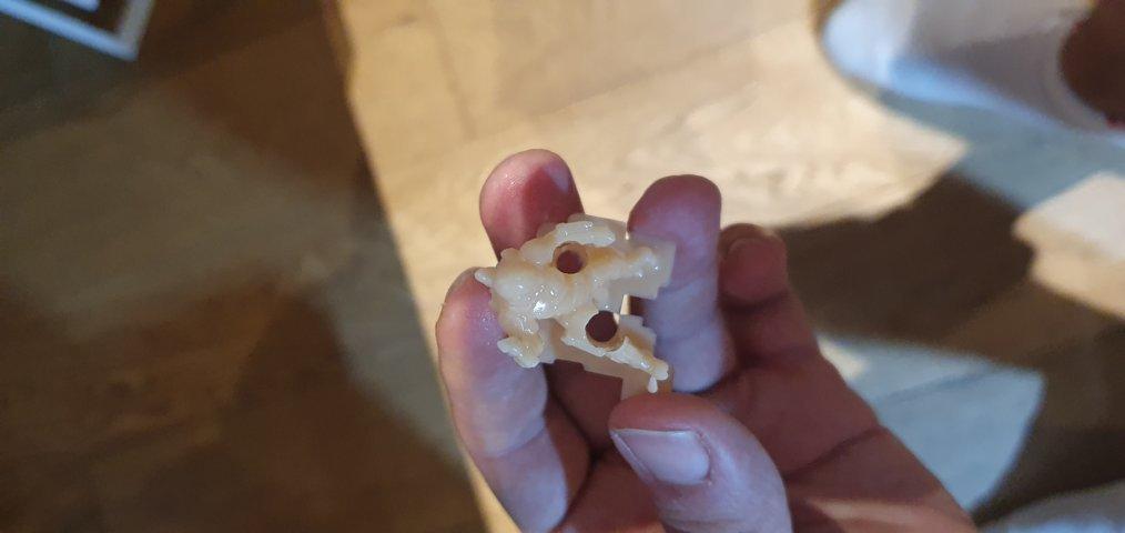

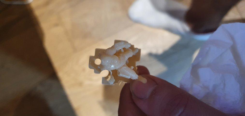

Utilizzando la mia fida stampante, metto in lavorazione un modellino, solo che a fine stampa me lo ritrovo con dei buchi1432966883_20210920_012559(FILEminimizer).thumb.jpg.137a0177ca19f3cdb2e1f5b5843c13f7.jpg
504748529_20210920_012624(FILEminimizer).thumb.jpg.573abf58e165c3b738308fda9380cde0.jpg
Dapprima pensavo che il problema fosse la vaschetta dove metti la resina, pensavo ci fossero delle impurità, ma alla fine (penso) il problema sia lCD:
597444984_20210920_014132(FILEminimizer).thumb.jpg.ec97537b8bad83bf2a4da25272967c3c.jpgs
Infatti se notate ci sono dei piccoli cerchi.....
Secondo voi da cosa è dovuto? Ho provato con un panno a pulire ma sembrerebbe che il problema sia all'interno!
Stasera provo a smontare il pannello e vediamo che succede.
A voi vi è mai capitata una cosa del genere?
Mi sa che dovrò comprare un LCD nuovo, solo che i costi sono davvero alti. Secondo voi posso acquistare un LCD di un altra casa?

ehi ciao!
SI non si capisce bene, ma si intravedono come dei cerchi (se zoomi lo dovresti notare).
Comunque ne ho ordinato uno che è compatibile. Stasera comunque smonto tutto e vedo se riesco a pulirlo

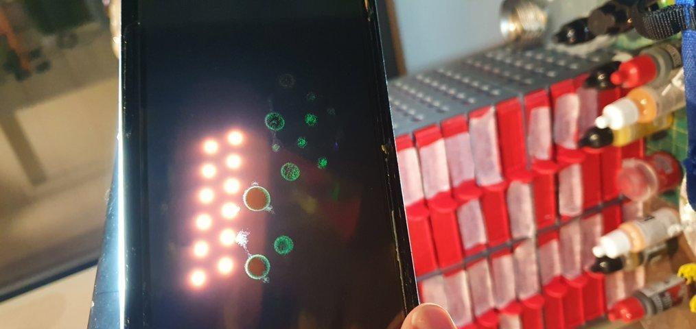

982953587_20210920_210919(FILEminimizer).thumb.jpg.58a3c696ac9ea320fa43299d47476ec5.jpg
Nop, mannaggia ho smontato lo schermo e, come immaginavo mi e' partito di brutto. Non riesco a capire pero' da cosa possano essere dovute quelle macchie...sembrano quasi come quando premi troppo su di un monitor e ti rimane la macchia
Sembrano pure verdastri...  Potrebbe essere che hai dei buchi nel FEP ed e' passata un po' di resina che si e' cosi' bene schiacciata?
A distanza posso solo spararle grosse, dicci tu che lo hai davanti al naso 😛
Sinceramente questa e' la prima volta che vedo una cosa del genere. Ho provato a pulire le macchie ma nulla....sembrerebbe proprio danneggiato, se fosse resina si andrebbe a creare un minimo di spessore ma nulla . Ad occhio sembra lo stesso effetto che si ha quando si schiaccia un monitor
La sparo grossa anch'io allora..... Sulla sx vedo una riga.... Non è che per culo hai su la pellicola proteggi schermo? Magari una perdita di resina l ha macchiata....e LCD l ha fissata.....
Magari un problema con l'asse Z o il fep non pulito? Parti della stampa che sono andate a sbattere e pigiare contro il display?
Oppure  l'opposto? Suzione talmente forte in certi punti che ha tirato su il displa? Vedresti il danneggiamento dalla parte inferiore dello vetro dello schermo.
