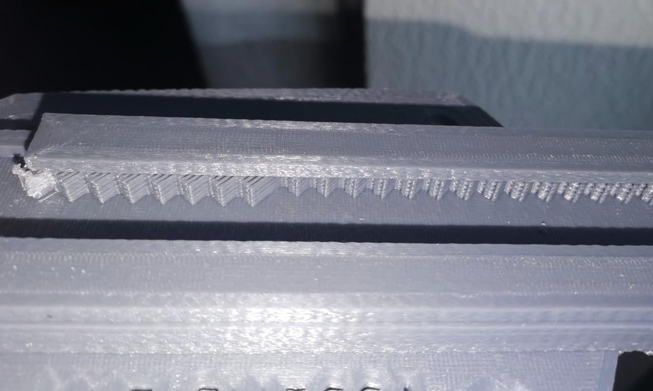

Alcoltest Inviato 20 Settembre 2021 Inviato 20 Settembre 2021 Ciao a tutti! potete consigliarmi un modo per rimuovere questi supporti? il pezzo è come se fosse un binario e all'interno dovrà scorrere bene un altro pezzo, quindi devo rimuoverli con una certa precisione... utilizzo simplify3d, per le prossime volte riuscite a consigliarmi anche un'impostazione per creare dei supporti più fragili e semplici da togliere? Cita
dnasini Inviato 20 Settembre 2021 Inviato 20 Settembre 2021 ehhh bella domanda. Anche io ho sempre avuto rogne a togliere i supporti e non ho trovato ancora l'alchimia giusta. Da quello che ho letto in giro, e quello che poi ho fatto anche io, non esiste una ricetta, la calibrazione e' frutto di prove ed approssimazioni successive. Io mi ero creato un pezzo ad-hoc che richiedeva supporti di diverso tipo per fare delle prove. Spero di essere smentito e che qualche altro utente suggerisca prove meno empiriche cosi' da poterne approfittare anche io. Io i miei cerco di staccarli con una spatola in metallo (se le dimensioni me lo permettono, o un cacciavite a punta piatta, ma molto lo fa il profilo dell'oggetto ed i settaggi di distanza impostati tra il supporto ed il pezzo 1 Cita
eaman Inviato 20 Settembre 2021 Inviato 20 Settembre 2021 Cita The Separation from Part section includes all of the settings that determine how easily the support material will break away from your final solid part. The horizontal offset will determine how much spacing there is between the support structures and the outline of your part. If you are having trouble removing your support material, you may want to increase this setting so that there is a larger gap between the support and the part. A value between 0.2-0.4mm is usually sufficient. Once you have entered the desired values, click Save so that the next model preparation will use the updated settings. - https://www.simplify3d.com/support/articles/adding-and-modifying-support-structures/ Cita
muffo Inviato 20 Settembre 2021 Inviato 20 Settembre 2021 Io sulla ender non ho nessun problema, saltano via da soli, con la voron è un agonia , si incollano talmente tanto da rovinarmi la stampa. Per entrambe uso cura, ho provato anche a cambiare la distanza del supporto dalla stampa ma senza miglioramenti. Cita
mcmady Inviato 20 Settembre 2021 Inviato 20 Settembre 2021 Io ho lo stesso problema .. la anet A8 li creava rigidi ma più o meno si staccavano invece la Ghost sembrano cementati assieme.... Cita
eaman Inviato 20 Settembre 2021 Inviato 20 Settembre 2021 2 hours ago, muffo said: Io sulla ender non ho nessun problema, saltano via da soli, con la voron è un agonia , si incollano talmente tanto da rovinarmi la stampa. Che siano le ventole diverse? Oppure simile: con le Voron stampi decisamente piu' veloce e le superfici di contatto "restano calde"? Cita
Teius92 Inviato 20 Settembre 2021 Inviato 20 Settembre 2021 LK4 pro, sulle facce piane sono abbastanza attaccati (se estese, faccio fatica), sulle facce stondate verso l'alto (a U per capirci) saltano via da soli, ma lasciano piccoli testimoni, infine, sulle facce stondate verso il basso (U a testa in giù) nessun problema di distacco, ma fanno Pietà i testimoni (molto molto evidenti e "spessi". Settaggi standard di cura 4.10. Unica cosa notata: quando sovraestrudevo, era un casino staccarli, di qualsiasi tipo fossero. Ora che ho regolato il flow e l'asse E, la situazione é come descritta sopra. 1 Cita
muffo Inviato 21 Settembre 2021 Inviato 21 Settembre 2021 21 ore fa, eaman ha scritto: Che siano le ventole diverse? Oppure simile: con le Voron stampi decisamente piu' veloce e le superfici di contatto "restano calde"? No, anche stampando piano ho problemi nel rimuoverli. Cita
giacomo1 Inviato 21 Settembre 2021 Inviato 21 Settembre 2021 e provando ad aumentare i layers di separazione? Cita
muffo Inviato 21 Settembre 2021 Inviato 21 Settembre 2021 1 minuto fa, giacomo1 ha scritto: e provando ad aumentare i layers di separazione? A me non è cambiato nulla Cita
