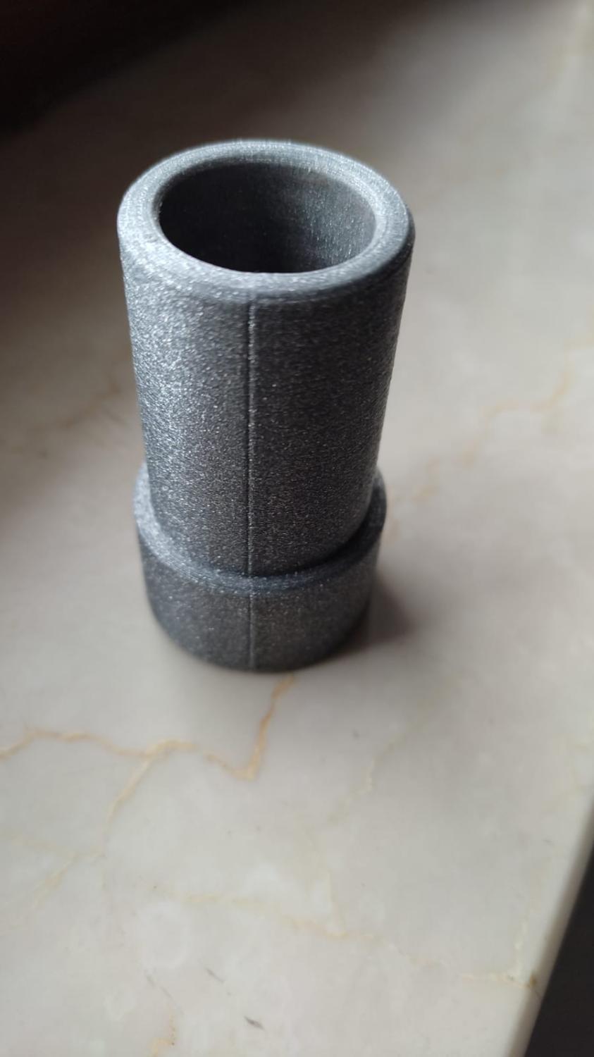

Ciao ragazzi, passato bene l'estate? Nel mio caso, inizia la scuola e ricomincio a stampare... ma...
Ma.... forse ho perso qualche settaggio negli aggiornamenti di cura...o forse non so.
Fatto sta che le stampe mi vengono con una riga... che puo essere incassata (come nella foto) o sporgente, ma sempre una riga c'è.
Poi per il resto la stampa è perfetta.
cosa potrebbe essere?

mmmm a sentimento, con buona probabilita' e' la giunzione tra un layer ed il successivo. Una volta finito il layer x, la stampante muove l'asse Z verso l'alto e parte a stampare il layer x+1. Su alcuni slicer so che c'e un'opzione che permette di posizionare la "giunzione" in un punto fisso oppure random cosi' da mascherare questo fenomeno. Che slicer utilizzi?
17 minuti fa, akita ha scritto:

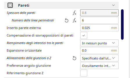

Uso Cura, e ricordo che c'era l'opzione per far partire il layer random....ma non mi ricordo piu quale è
E' una soluzione perggiore del problema, ti sparpaglia quei punti di giuntura su tutta la superficie.
Ti conviene cercare di ottimizzare quella che hai e poi dare un botto con un cutter o una lima in quel punto solo.
