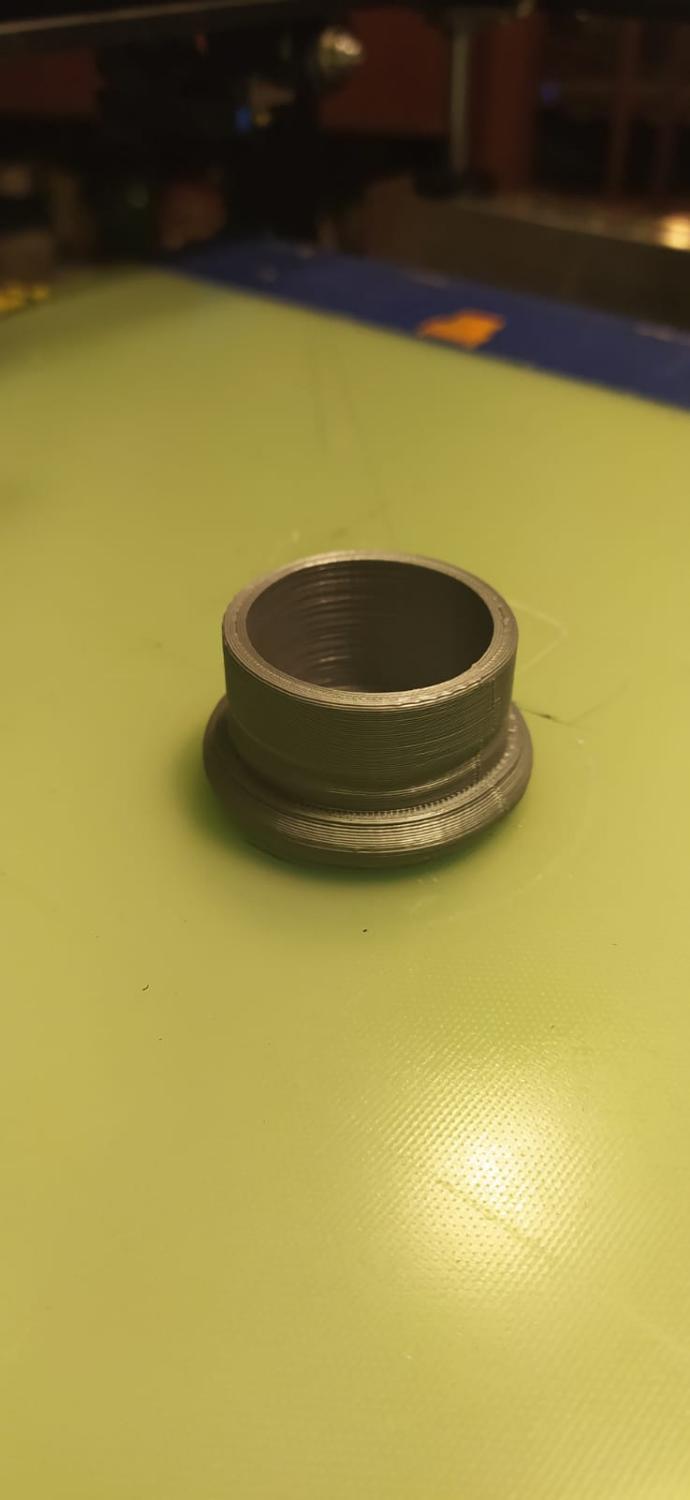

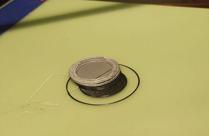

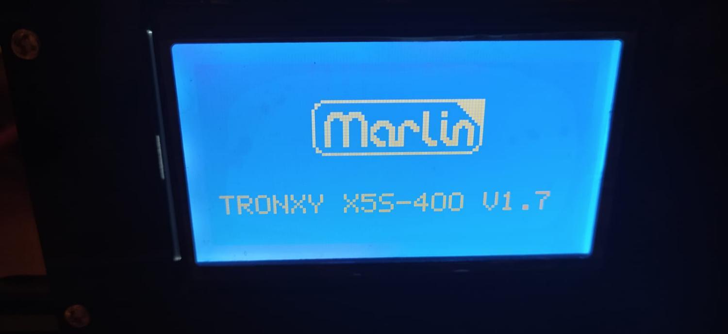

enrikez Inviato 20 Settembre 2021 Condividi Inviato 20 Settembre 2021 Ciao, sto provando a rimettere in funzione una stampante Tronxy X5S-400 ma sto riscontrando qualche problema e volevo provare a chiedere qualche consiglio, monta una scheda CXY-V.2-0508, l'autohome funziona senza problemi e anche gli spostamenti degli assi non sembrano dare problemi. ho provato a fare una stampa ma succede una cosa strana, ma mano che la stampa sale di layer vengono traslati come se perdesse la sincronia, allego foto per cercare di capire cosa succede, il pezzo doveva essere un sorta di tappo quindi un cilindro dritto praticamente invece si vedeno i vari cerchi-strati sfalsati, escluderei problemi meccanici in quanto in manuale sembra muoversi liberamente. Il display mostra un firmware marlin 1.7, pensavo di tentare di ri-flashare la scheda ma non ho trovato firmware sul sito di tronxy, accetto consigli.. Grazie. Cita Link al commento Condividi su altri siti Altre opzioni di condivisione...
Truck64 Inviato 21 Settembre 2021 Condividi Inviato 21 Settembre 2021 9 ore fa, enrikez ha scritto: accetto consigli.. Lascia stare il firmware, la perdita di passi è un problema prima meccanico, poi elettronico. Comincia a revisionare i carrelli, le ruote, le cinghie e soprattutto le pulegge delle cinghie. Poi si vede se e come verificare il funzionamento di motori stepper e scheda di controllo. 9 ore fa, enrikez ha scritto: sto provando a rimettere in funzione una stampante Tronxy X5S-400 Intendi che è un po che è ferma? Quanto? 2 Cita Link al commento Condividi su altri siti Altre opzioni di condivisione...
enrikez Inviato 21 Settembre 2021 Autore Condividi Inviato 21 Settembre 2021 11 ore fa, Truck64 ha scritto: Lascia stare il firmware, la perdita di passi è un problema prima meccanico, poi elettronico. Comincia a revisionare i carrelli, le ruote, le cinghie e soprattutto le pulegge delle cinghie. Poi si vede se e come verificare il funzionamento di motori stepper e scheda di controllo. Intendi che è un po che è ferma? Quanto? si, è un pò che è ferma ma non so quanto, me l'ha portata un amico per fare un tentativo di farla ripartire, muovendo gli assi in manuale x e y sembra muoversi bene e senza sforzi, farò un controllo più scrupoloso, quindi più probabile che sia la scheda difettosa? Cita Link al commento Condividi su altri siti Altre opzioni di condivisione...
Soluzione Truck64 Inviato 22 Settembre 2021 Soluzione Condividi Inviato 22 Settembre 2021 12 ore fa, enrikez ha scritto: muovendo gli assi in manuale x e y sembra muoversi bene e senza sforzi, farò un controllo più scrupoloso, quindi più probabile che sia la scheda difettosa? Purtroppo si può procedere solo per esclusione, ma come ti ripeto l'elettronica per scarsa che sia è l'ultima della lista per probabilità. Gli sforzi mecanici che puoi percepire muovendo a mano la cinemantica dell'estrusore montata sono di un ordine di grandeza superiore a quelli che possono causare problemi, in più muovere i motori collegati all'elettronica può danneggiarla. Se la stampante l'avessi sotto mano prima cosa smonterei i motori di X e Y, farei le pulizie, lubrificazioni e verifiche di tutti i componenti, poi procederei alla calibrazione di tutto, ma comprendo che può essere un approccio impegnativo. D'altro canto l'elettronica che monti non ha drive separabili, è una 8bit con ATmega1284P e quindi ha poco senso cercare di farci aggiornamenti. Puoi provare a verificare la Vref (non so come su quella scheda) che magari i potenziometri si sono ossidati ma l'unico altro intervento sensato e la sostituzione di tutto. Prima di procedere penso sia doveroso essere certi che non ci sia un problema meccanico. 1 Cita Link al commento Condividi su altri siti Altre opzioni di condivisione...
enrikez Inviato 22 Settembre 2021 Autore Condividi Inviato 22 Settembre 2021 proverò a controllare meglio dal punto di vista meccanico allora, vediamo se cambia qualcosa. Grazie. Cita Link al commento Condividi su altri siti Altre opzioni di condivisione...
enrikez Inviato 24 Settembre 2021 Autore Condividi Inviato 24 Settembre 2021 Il 22/9/2021 at 10:38, Truck64 ha scritto: Purtroppo si può procedere solo per esclusione, ma come ti ripeto l'elettronica per scarsa che sia è l'ultima della lista per probabilità. Gli sforzi mecanici che puoi percepire muovendo a mano la cinemantica dell'estrusore montata sono di un ordine di grandeza superiore a quelli che possono causare problemi, in più muovere i motori collegati all'elettronica può danneggiarla. Se la stampante l'avessi sotto mano prima cosa smonterei i motori di X e Y, farei le pulizie, lubrificazioni e verifiche di tutti i componenti, poi procederei alla calibrazione di tutto, ma comprendo che può essere un approccio impegnativo. D'altro canto l'elettronica che monti non ha drive separabili, è una 8bit con ATmega1284P e quindi ha poco senso cercare di farci aggiornamenti. Puoi provare a verificare la Vref (non so come su quella scheda) che magari i potenziometri si sono ossidati ma l'unico altro intervento sensato e la sostituzione di tutto. Prima di procedere penso sia doveroso essere certi che non ci sia un problema meccanico. Ciao, allora come consigliato ho smontato i vari cuscinetti delle pulegge, in effetti c'e n era qualcuno che faticava a girare, non me ne sarei mai accorto senza smontare tutto! dopo una bella oliata e controllato che avessero un buon scorrimento ho rimontato tutto e provato a fare una stampa, finalmente sembra funzionare correttamente.Grazie! Farò qualche altra stampa di prova, speriamo non faccia altri scherzi! 🙂 Un altra cosa, i motori durante la stampa sono rimasti tutti freddi tranne quello del traino filo, gli ho misurato la temperatura con una pistola infrarossi e mi dava intorno ai 50°, è nella norma o c'è il rischio di rovinare qualcosa? 1 Cita Link al commento Condividi su altri siti Altre opzioni di condivisione...

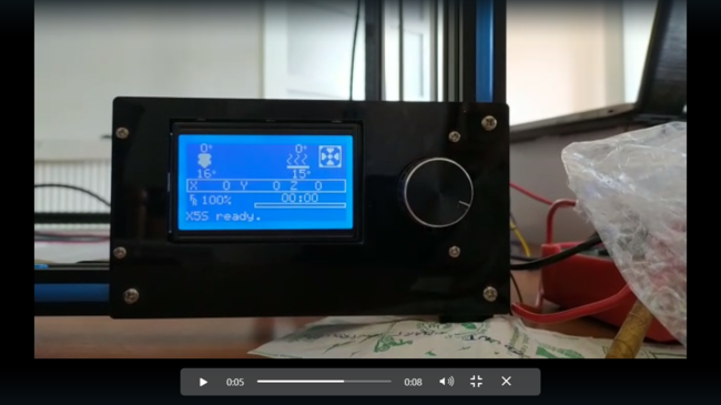

enrikez Inviato 5 Gennaio 2022 Autore Condividi Inviato 5 Gennaio 2022 Ciao, sono di nuovo a chiedere supporto, la stampante si è bloccata ancora, ora il problema è che il display rimane accesso senza nessuna scritta, c'è qualche modo per capire se è saltata la scheda? Cita Link al commento Condividi su altri siti Altre opzioni di condivisione...
Killrob Inviato 5 Gennaio 2022 Condividi Inviato 5 Gennaio 2022 ma di punto in bianco? L'hai accesa e ti ritrovi così? Hai avuto sbalzi di corrente? blackout? Cita Link al commento Condividi su altri siti Altre opzioni di condivisione...
